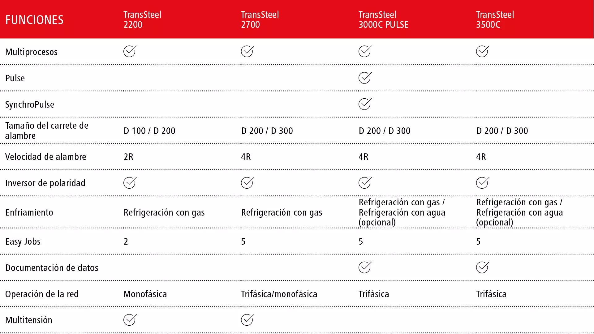

Los equipos de la serie TransSteel Multiprocesos pueden realizar los tres procesos de soldadura MIG/MAG, TIG y MMA de alta calidad. Ya sea en el lugar de la construcción o en el taller, el soldador siempre tiene flexibilidad y está equipado para una amplia variedad de aplicaciones.
Elija el producto que desea.
La TransSteel 2200 es una solución compacta de 3 en 1. Es la primera fuente de corriente de Inverter monofásica de Fronius que también tiene capacidad de multiproceso y reúne la soldadura MMA, MIG/MAG y TIG en un solo dispositivo. La TransSteel 2200 se caracteriza por el diseño inteligente del dispositivo, la facilidad de uso, la resistencia y el alto nivel de fiabilidad. Con un peso de solo 15.5 kg, también es uno de los dispositivos más ligeros del mercado.

    Al incorporar la soldadura MIG/MAG, TIG y por electrodo en un solo equipo significa que ya no tendrá que comprar otras fuentes de poder. El rendimiento de soldadura del respectivo proceso no presenta ninguna diferencia frente a un equipo dedicado.
    118 características*
    / Alambres de acero, CrNi, AlMg, AlSi, de núcleo de metal, FCW rutilo, FCW básico y autoprotegidos
    / 0.8 – 1.2 mm de diámetro de alambre
    / Ocho mezclas de gas distintas
