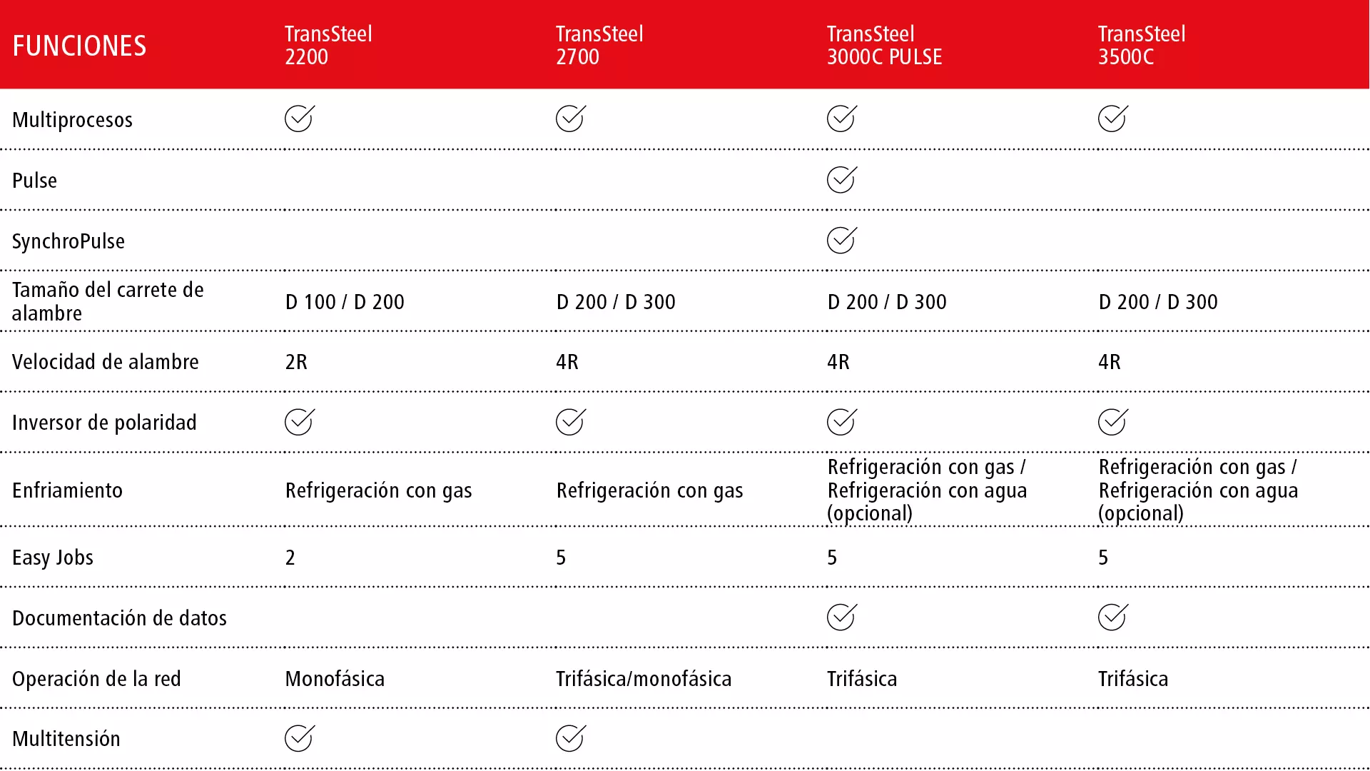

Las funciones de la soldadura MIG/MAG
Pulso
soldadura controlada y rápida
El nuevo TransSteel 3000C Pulse marca la llegada del arco voltaico pulsado a la serie TransSteel. La configuración se selecciona desde el menú principal y facilita controlar la soldadura en el rango de arco voltaico de transición.
Soldadura por puntos en línea continua e intermitente
sin deformación del material
El modo por puntos le permite colocar puntos de soldadura en intervalos regulares. Como tiene total flexibilidad en el tiempo de pausa entre los intervalos, la soldadura por puntos es ideal para ejecutar el tacking del componente. La soldadura intermitente no solo produce un cordón con ondulación residual, el bajo nivel de aportación de calor reduce cualquier posibilidad de deformación del material al trabajar con láminas finas.
Modo especial de 4 tiempos
para lograr un arco voltaico más estable
La “operación de 4 tiempos especial” es particularmente adecuada para soldaduras en rangos de potencia más altos. En la operación de 4 tiempos especial, la soldadura inicia a una potencia más baja, lo que facilita la estabilización del arco voltaico.
SynchroPulse
ondulación del cordón de soldadura para aleaciones de aluminio
La opción “SynchroPulse” se recomienda para la soldadura de aleaciones de aluminio cuando se requiere la apariencia de cordón con ondulación residual. Este efecto se logra modificando la potencia de soldadura entre dos puntos de trabajo.
! SynchroPulse funciona en el modo Standard Synergic y Pulse Synergic, pero solo en el TransSteel 3000, 4000 y 5000 Pulse.
STEEL Tecnología de Transferencia
/ STEEL es la característica universal para aplicaciones de soldadura rápidas y fáciles.
/ STEEL ROOT es la característica desarrollada específicamente para soldadura de posición de la raíz. Se caracteriza por presentar una capacidad de absorción de gaps particularmente fuerte, en otras palabras, la capacidad de llenar gaps amplios.
/ STEEL DYNAMIC es una característica con un arco voltaico especialmente fuerte y concentrado, lo que resulta en altas velocidades de soldadura y penetración profunda.
/ Las características del PCS (arco voltaico derociadura controlado por pulso)* facilitan una combinación de arco voltaico pulsado y de rociadura; el resultado es una penetración profundacon formación de proyecciones mínima.
* TransSteel 3000C Pulse
