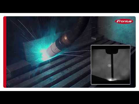

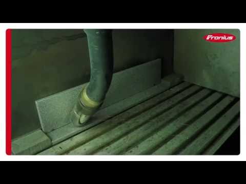

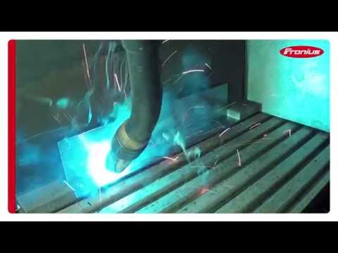

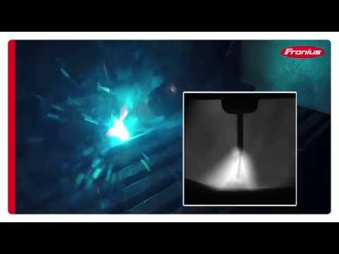

Types d’arcs électriques pour le soudage MIG/MAG
Il existe différents types d’arcs électriques pour le soudage MIG/MAG. Ils se distinguent par leur intensité de courant. Dans la plage de puissance inférieure, l’arc électrique nécessite un court-circuit, dans la plage de puissance supérieure il fonctionne sans court-circuit.
Arc court
L’arc électrique est amorcé par un rapide contact entre le fil-électrode et le composant. Un courant de court-circuit à augmentation rapide est alors créé. Il liquéfie le fil-électrode et détache une goutte. Après le court-circuit, l’arc électrique s’amorce à nouveau. L’arc court est utilisé dans la plage de puissance inférieure pour les tôles fines et permet de souder dans presque n’importe quelle position. Pour les passes de fond également, on utilise principalement l’arc court.
Arc globulaire
L’arc globulaire effectue des transitions de manière irrégulière entre les courts-circuits et la pulvérisation. La formation de projections est donc plus importante. Cet arc électrique ne peut pas être utilisé de manière efficace, c’est pourquoi il vaut mieux l’éviter.
Pulvérisation axiale
Cet arc électrique brûle en continu sans court-circuit dans la plage de puissance supérieure, et convient bien au soudage de tôles épaisses. Il permet d’atteindre une vitesse de dépôt élevée et une pénétration profonde.
Arc pulsé
L’arc pulsé est constitué d’une phase de courant de base de faible puissance, et d’une phase de courant d’impulsion de puissance élevée, sans court-circuit. Il ne se forme donc quasiment aucune projection. La goutte de soudure est détachée de manière ciblée pendant la phase de courant d’impulsion, par une impulsion électrique dosée avec précision.
Arc électrique tournant
Cet arc électrique est encore plus puissant que l’arc à pulvérisation axiale. Il est utilisé avec des tôles épaisses qui requièrent une grande vitesse de dépôt. La goutte de soudure passe dans le bain de fusion avec un mouvement de rotation. L’arc électrique tournant est également appelé arc électrique haute performance.
Arc électrique combiné
Cet arc électrique est composé d’un arc court et d’un arc pulsé. Pendant la phase de l’arc pulsé, la pénétration et l’apport de chaleur nécessaires sont générés, tandis que la phase de l’arc court assure le refroidissement du bain de fusion, rendant ce dernier plus facile à maîtriser.
