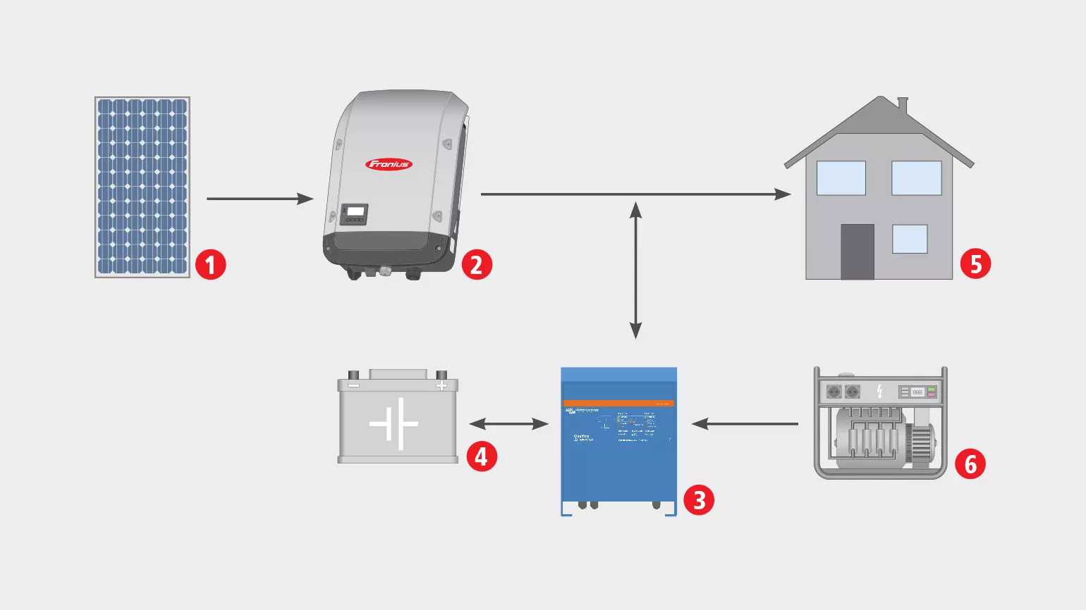

MicroGrid systeem met PV
De zonne-energie wordt door de solarmodules in de vorm van gelijkstroom opgenomen.
De inverter zet de gelijkstroom in voor huizen geschikte wisselstroom om en levert zo veel PV-stroom als mogelijk is aan de MicroGrid.
Met de inverter-laadapparaten kan de in de inverters opgewekte stroom in de accu opgeslagen worden.
De overtollige PV-stroom wordt in een accu opgeslagen.
Verbruikers worden via het MicroGrid-systeem voornamelijk van stroom voorzien.
Daarnaast kunnen dieselgeneratoren als back-up voor de energievoorziening worden geïntegreerd.

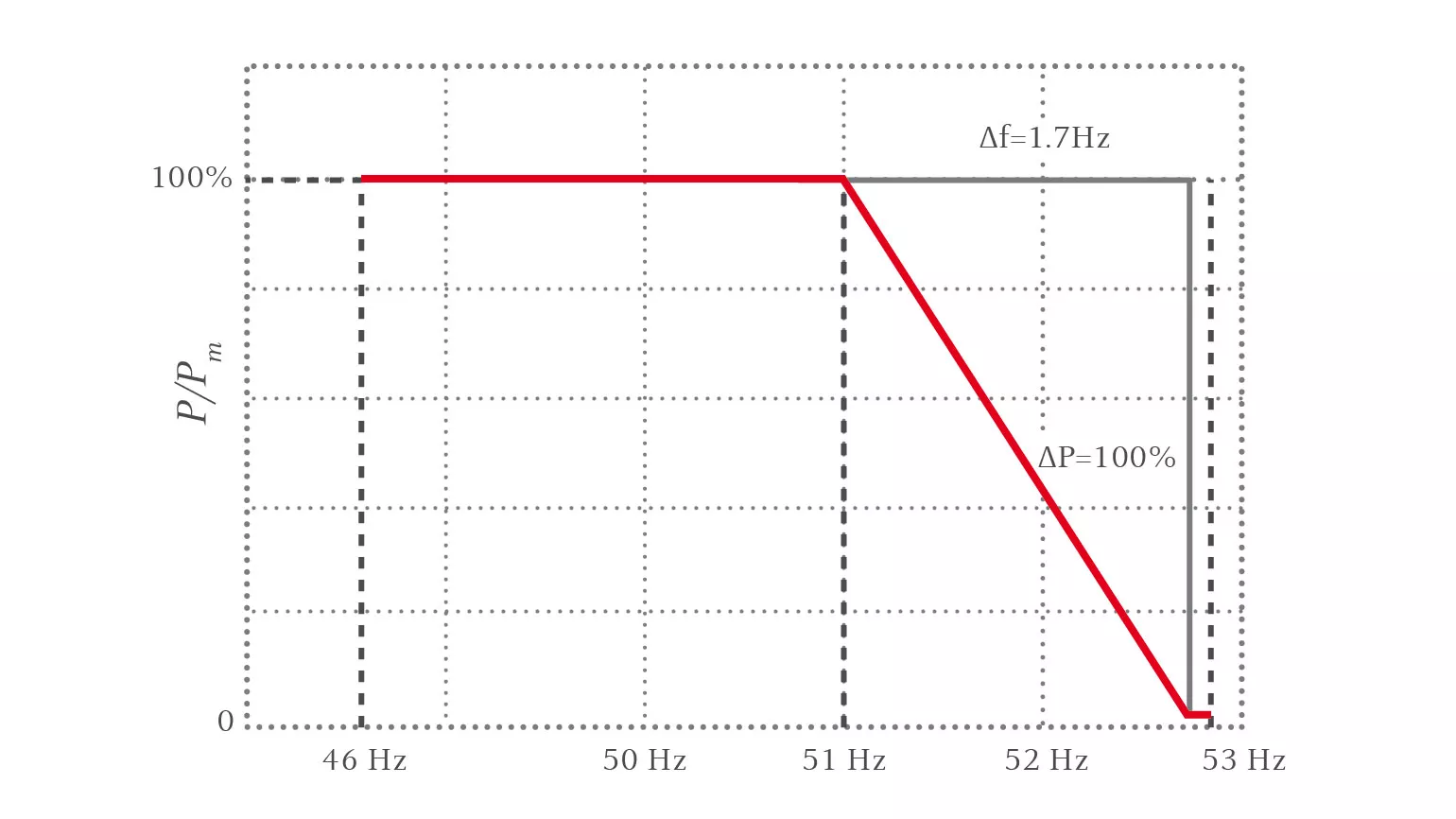

De Fronius-inverter levert de MicroGrid zoveel PV-stroom als mogelijk is. In tijden waarin de belasting lager is dan de mogelijke PV-opwekkingscapaciteit en de accu's vol zijn (of het laadvermogen van het inverter-laadapparaat te klein is), is een automatische PV-vermogensreductie vereist. In het algemeen wordt het vermogen van de inverter zonder communicatie geregeld. In dit geval zorgen de frequentiestatistiek van het inverter-laadapparaat en de frequentiestatistiek van de Fronius-inverter voor optimale ingestelde waarden voor het vermogen. Naast de frequentiestatistiek kunnen ook een functie voor spanningsafhankelijke vermogensreductie ter voorkoming van door overspanning veroorzaakt uitschakelen alsook verschillende functies voor het regelen van reactief vermogen geactiveerd en volledig geconfigureerd worden.

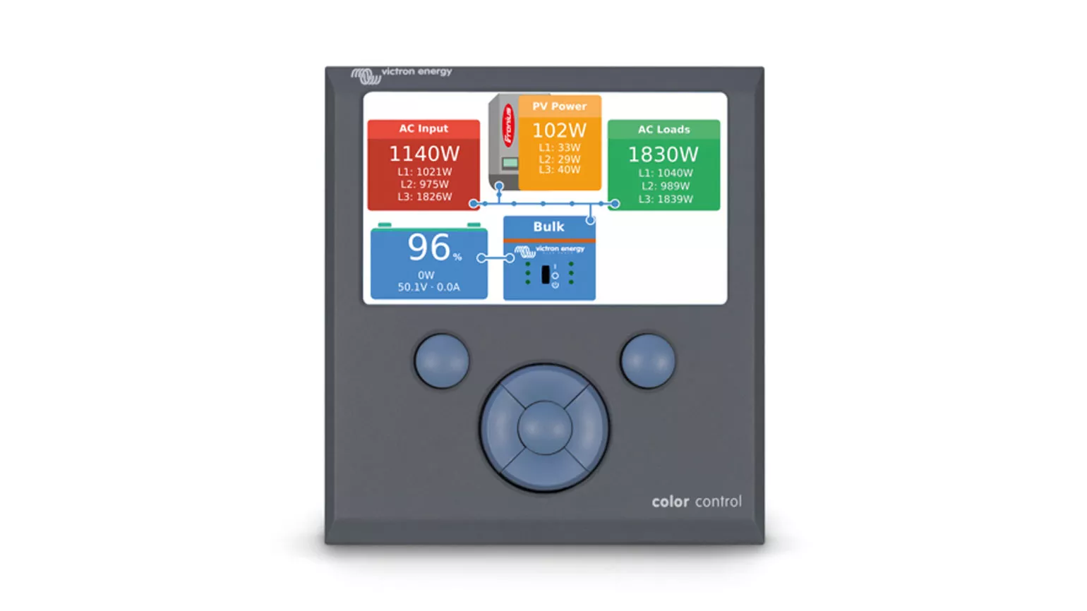

Daarnaast kan met behulp van de Victron Color Control Display (CCGX) een gemeenschappelijke systeemmonitoring worden gerealiseerd. Een voorwaarde is dan wel dat de Victron Color Control Display en de Fronius Datamanager zich in hetzelfde netwerk bevinden. Alle huidige waarden worden direct op het display weergegeven. Voor de systeemmonitoring kan de exploitant van een PV-installatie zowel het Victron Monitoring Portal, voor het weergeven van de meest recente waarden, als het online portal Fronius Solar.web, voor een uitgebreide weergave en analyse van de PV-installatiegegevens, gebruiken. Daarnaast kunnen de beveiligingsinstellingen in de MicroGrid-Setup worden geconfigureerd. Of de instellingen voor de MicroGrid ook voor andere systemen zouden kunnen gelden, die zo nu en dan op het elektriciteitsnet aangesloten zijn, is afhankelijk van de plaatselijke aansluitvoorwaarden.
