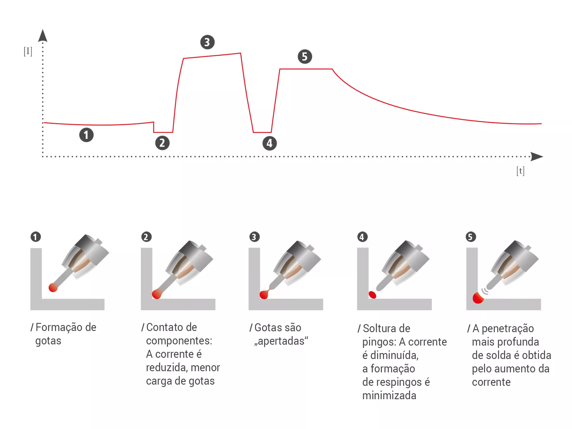

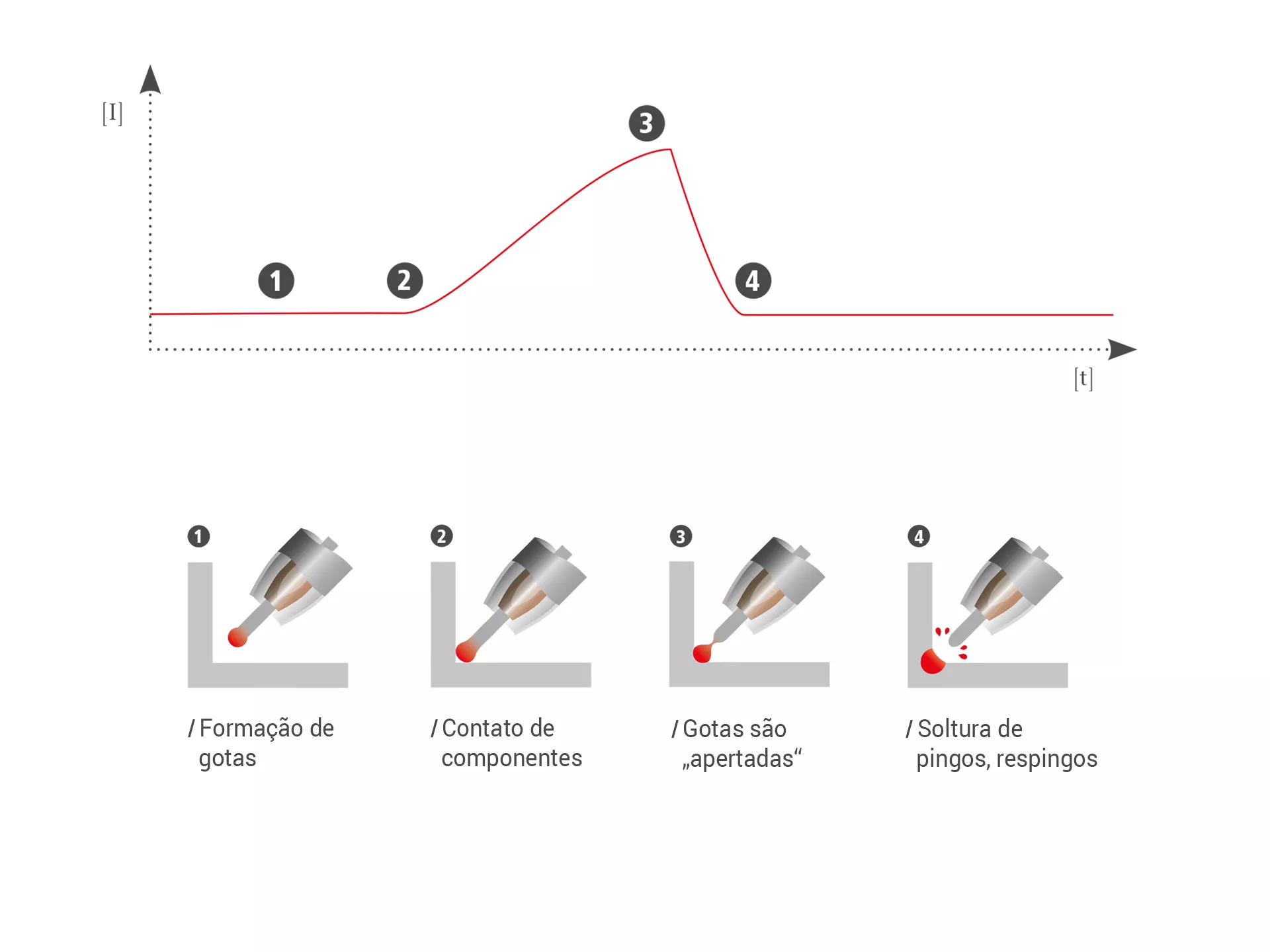

    Comparação entre arco voltaico curto padrão e arco voltaico LSC
    O curto-circuito é interrompido a um nível de corrente baixo. O resultado: um processo de soldagem estável.
    Arco voltaico curto padrão
    Arco voltaico curto LSC
    Já é possível obter excelentes resultados com o arco voltaico padrão controlado. Mas por que se contentar com o padrão quando é possível realizar uma soldagem praticamente livre de respingos?
    A inteligência ressonante digital reage perfeitamente a oscilações na tensão, garantindo assim um arco voltaico incondicionalmente estável.
