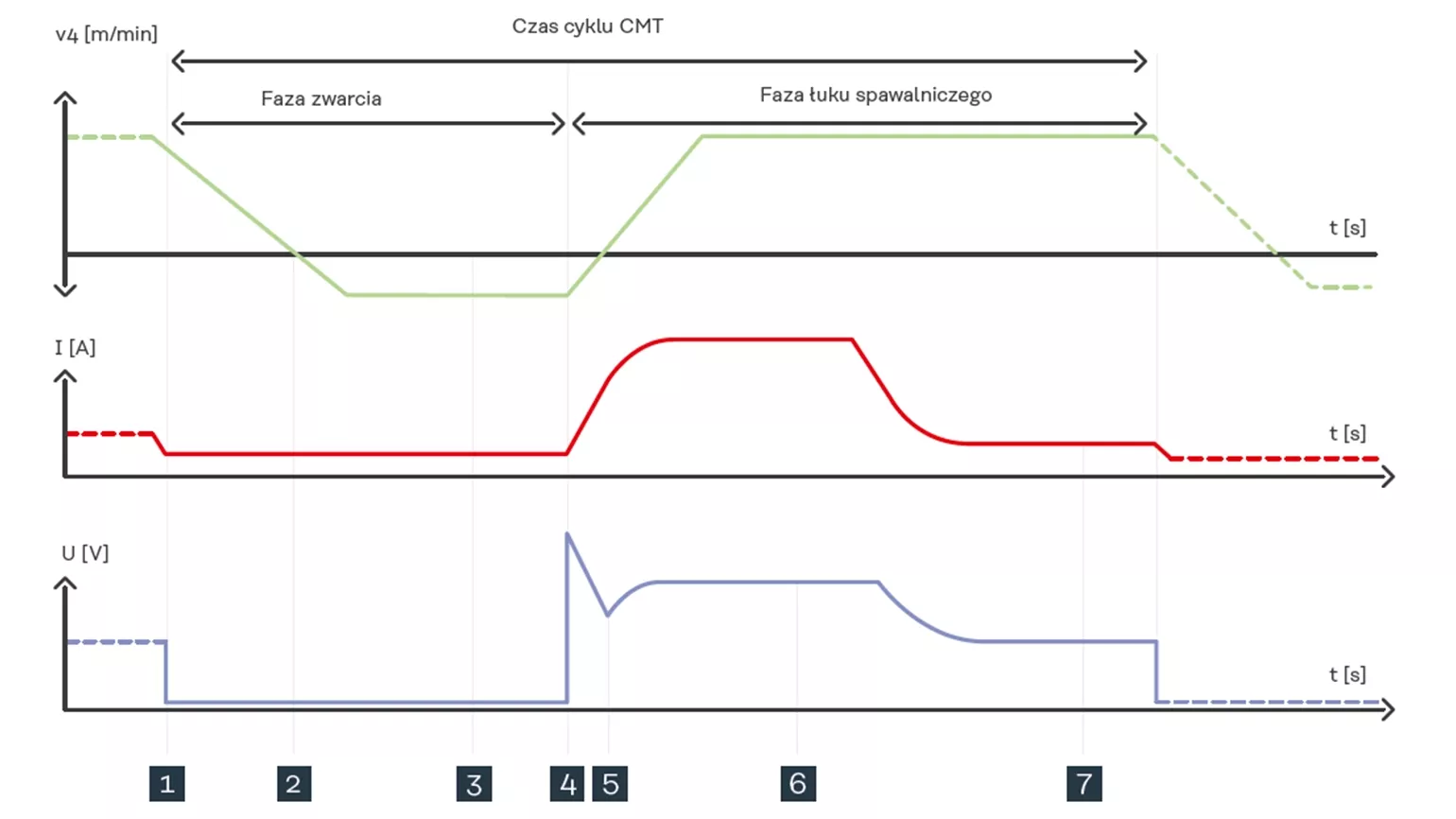

As particularidades da CMT
Na soldagem, o arame se movimenta para a frente e, assim que ocorre o curto-circuito, o arame é recuado. Dessa forma, o arco voltaico propriamente dito aplica pouquíssimo calor na fase de queima. O resultado: uma passagem de matéria-prima livre de respingos. O arco voltaico permanece estável independentemente de qual seja a qualidade da superfície da peça de trabalho ou da velocidade com que se deseja trabalhar. Com isso, a CMT pode ser aplicada em todas as partes e em qualquer posição.
Tempo de ciclo CMT
Visualização do processo CMT

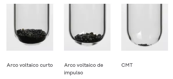

A soldagem não precisa resultar inevitavelmente em respingos de solda - e, portanto, em retrabalho. O movimento de retorno do arame do processo CMT suporta o desprendimento da gota durante o curto-circuito. Isto acontece de maneira controlada e a corrente é mantida baixa. O resultado: uma passagem de matéria-prima de material praticamente livre de respingos.
O CMT produz menos respingos
* Em comparação com o arco voltaico curto padrão

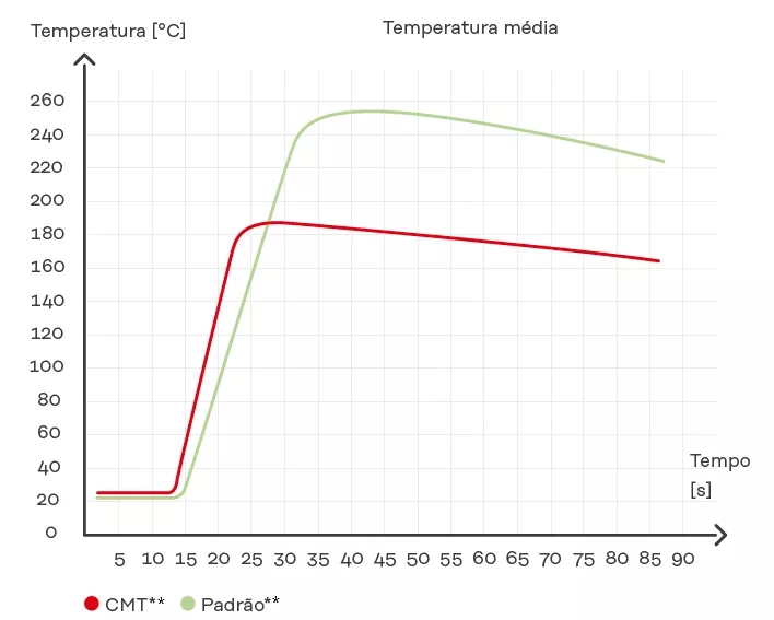

Aplicação de calor no nível mais baixo: Assim que ocorre o curto-circuito, o arame é retraído novamente durante o processo CMT. Como resultado, o arco voltaico aplica calor apenas por um período muito curto.
O resultado: o CMT permite a regulagem contínua da aplicação de calor, de frio para quente. Além disso, velocidades de soldagem mais altas e uma gama mais ampla de aplicações* são possíveis com a máxima qualidade de soldagem.
Menor entrada de calor
**1,5 mm chapa de aço FW, PB 1,5 mm chapa de aço FW-TJ PB

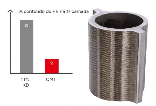

CMT Cladding
Revestimento de soldagem CMT
As características para revestimento de soldagem com pouca penetração de solda, pouca diluição e amplo escorrimento do cordão para uma melhor umectação
Mais informações sobre revestimento de soldagem

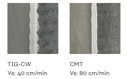

Revestimento de soldagem CMT: 75% menos diluição do material adicional e de base
No revestimento de soldagem convencional, o arco voltaico derrete a matéria prima básica de forma relativamente forte.
A diluição com o material de enchimento de solda, assim como sua mistura, reduz a resistência à corrosão por gás quente da camada depositada. Por outro lado, a menor aplicação de calor no processo CMT significa que a matéria prima básica é derretida em uma extensão menor. Isto resulta em uma redução de até 75% na mistura metalúrgica do material de base e do material de revestimento, o que economiza custos durante o revestimento de soldagem.
Comparação de revestimentos  mComparação de revestimentos 2 + 50% de velocidade de soldagem

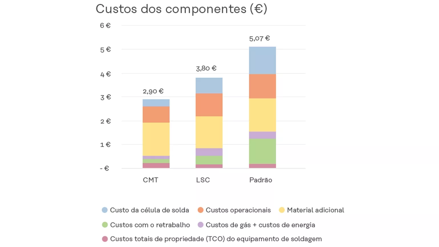

Um investimento que vale a pena
Calculado com base em um componente individual, é possível economizar até 43% dos custos.* Como resultado, os custos elevados de investimento de CMT são amortizados em um prazo muito curto.
* Relacionado ao Pacote de soldagem padrão

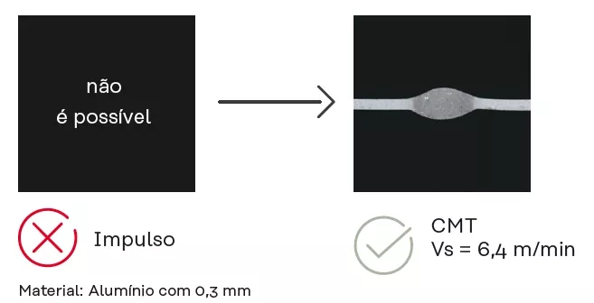

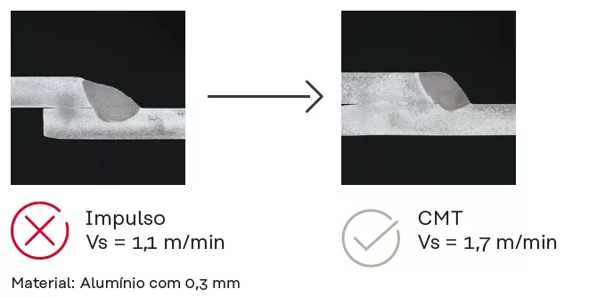

É possível soldar chapas finas (≤ 1 mm) de alumínio.
Nesse caso, a baixa aplicação de calor do processo permite descartar um banho de suporte sem o qual o cordão de solda falharia.
Vantagens
/ Menor investimento em células de soldagem: Melhor utilização das células e do tempo, devido à maior velocidade de soldagem
/ Menos retrabalho e refugo por causa do processo estável e da menor formação de respingos
/ Trabalhos de manutenção mais curtos, pois a contaminação por respingos é mantida baixa
/ Possibilidade de menos custos com gás em função de tempos de soldagem reduzidos nas soldagens de chapa fina (≤ 1 mm) de chapas de alumínio.
Aplicativo Robacta CMT
Custos de componentes de comparação CMT
A CMT permite velocidades de soldagem mais altas em juntas de chapas finas de alumínio
Velocidade de soldagem de chapas finas de alumínio
