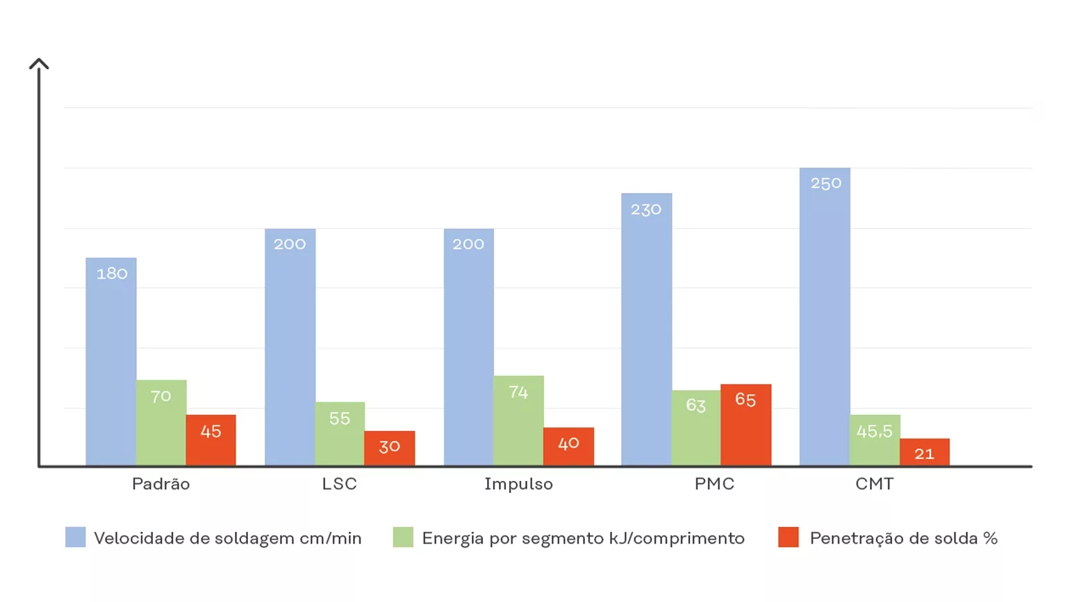

    Comparar Pacotes de soldagem
    – TPS 500i
    – MTB 500i W R
    – WF 25i
    – Para comparação com CMT: adicionalmente dispositivo de desenrolamento, SB60, Robacta Drive
    – Ângulo da tocha de solda de 7°, ligeiramente perfurante com 15° em relação à peça de trabalho e mesa de solda na posição PG de 30°
    – Material adicional: G3Si1 (diâmetro de 1,2 mm)
    – Gás de proteção: M21 (18% Ar + 82% CO2, 12 l/min)
    – Matéria prima básica: Chapa de aço retificada de 2 mm

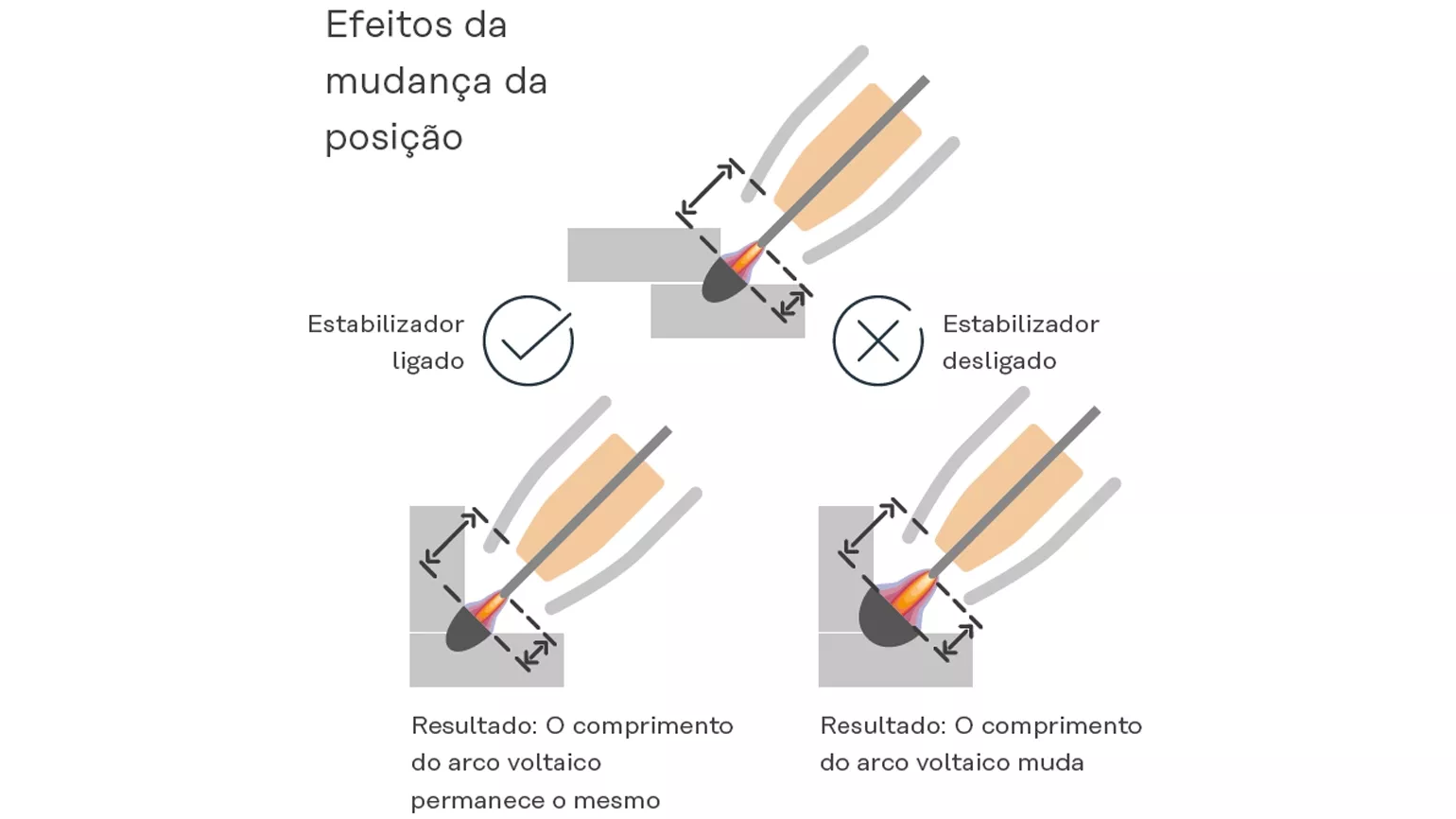

    Estabilizador do comprimentodo arco voltaico
    para o comprimento do arcovoltaico constante
    Compensação automática das irregularidades: o comprimento do arco voltaico é mantido constante, independentemente da tensão de solda. Isto significa que a qualidade do cordão permanece inalterada mesmo quando a posição da tocha de solda é alterada ou quando as tolerâncias dos componentes variam.
    Apoio ideal nas seguintes particularidades:
    / Mudanças dinâmicas e alternadas de posição da tocha de solda
    / Tolerâncias de componentes: espessuras de chapas ou distâncias de fendas variáveis
    / Dissipação desigual de calor
    / Mudanças na velocidade
    As vantagens:
    / Nenhuma interrupção da soldagem ou reajuste manual do comprimento do arco voltaico quando a posição da tocha é alterada
    / Risco reduzido de entalhes de penetração
    / Determinação rápida de parâmetros
    / Arco voltaico focalizado
    / Velocidades de soldagem mais rápidas
    Efeitos da mudança da posição
