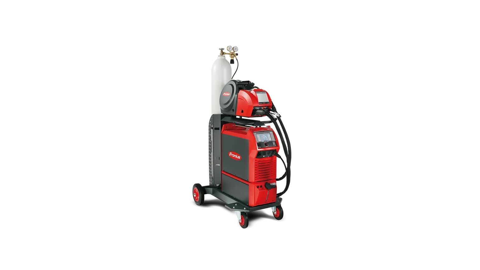

Dados técnicos
Dados gerais
Tensão da rede [+/-15%]3 x 400V
Frequência da rede elétrica50-60Hz
Corrente de soldagem mínima3 A
Corrente de soldagem máxima320 A
Corrente de soldagem/ciclo de trabalho [10min/40°C]320A / 40%
Corrente de soldagem/ciclo de trabalho [10min/40°C]260A / 60%
Corrente de soldagem/ciclo de trabalho [10min/40°C]240A / 100%
Tensão de circuito aberto73 V
Grau de proteçãoIP23
Dimensão / comprimento706 mm
Dimensão (largura)300 mm
Dimensão (altura)510 mm
Peso33,7 kg

Dados técnicos
  TPS 320i TPS 400i  TPS 500i  TPS 600i
Tensão da rede
3 x 400 V
3 x 380 – 460 V (/nc)
3 x 575 V (/600V/nc)
3 x 200 – 460 V (/MV/nc)
3 x 400 V
3 x 400 V
3 x 400 V
Frequência de rede 50 – 60 Hz
Cos Phi
0,99
Faixa de corrente desoldagem MIG/MAG
3 – 320 A 3 – 400 A 3 – 500 A  3 – 600 A
10 min/40°C (104°F)40% D.C 320 A 400 A 500 A 600 A
10 min/40°C (104°F)60% D.C 260 A 360 A  430 A 600 A
10 min/40°C (104°F)100% D.C 240 A 320 A 360 A  500 A
73 V
84 V (/nc)
67 V (/600V/nc)
68 V (/MV/nc)
75 V
83 V (/nc)
68 V (/600V/nc)
67 V (/MV/nc)
71 V
82 V (/nc)
71 V (/600V/nc)
68 V (/MV/nc)
71 V
85 V (/nc)
73 V (/600V/nc)
Tensão de trabalho MIG/MAG 14,2 – 30 V 14,2 – 34 V 14,2 – 39 V  14,2 – 44 V
Grau de proteção
IP23
Dimensões c x l x a
706 x 300 x 510 mm
