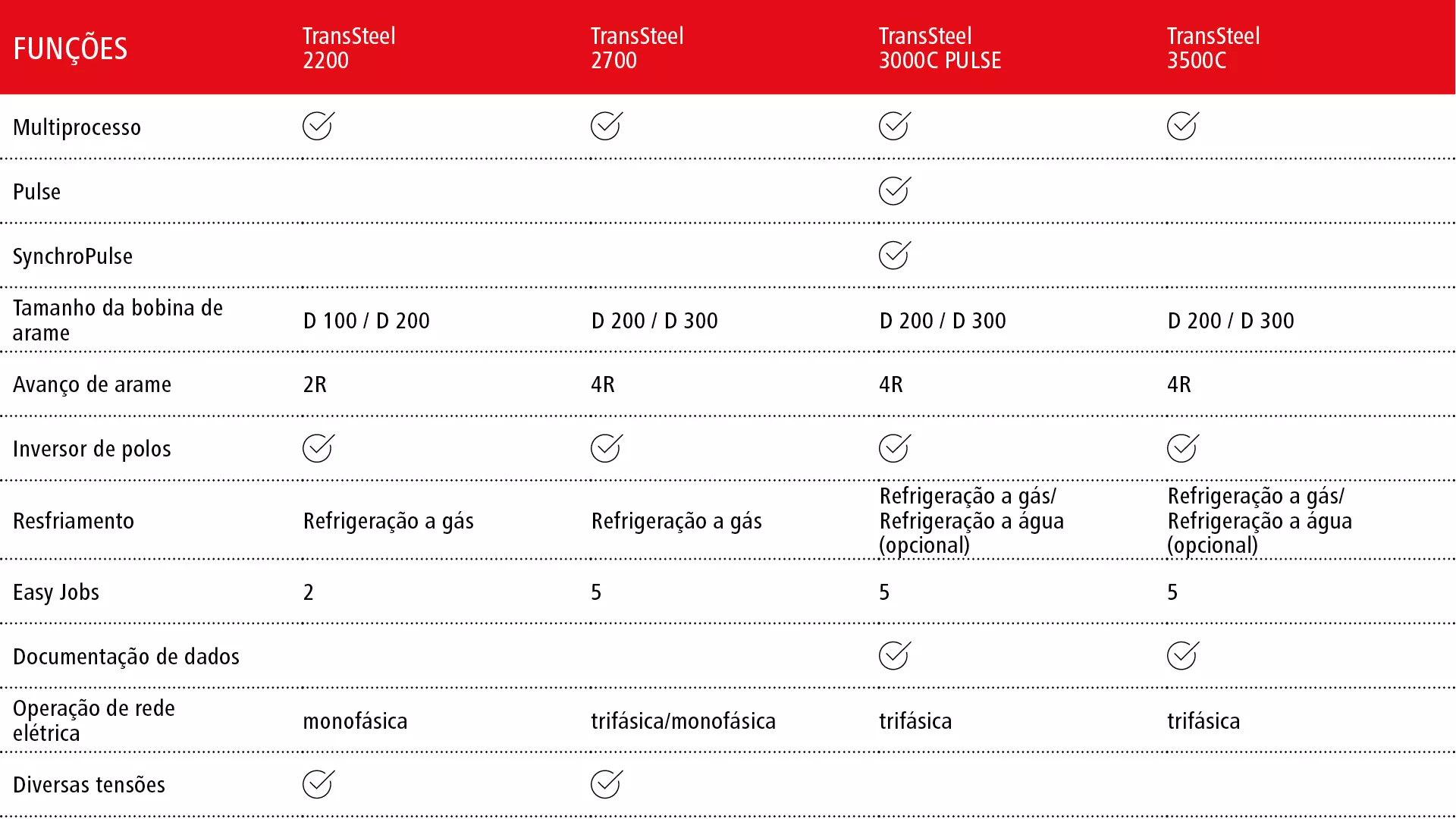

TransSteel Compact
Não importa qual seja a tarefa de soldagem - soldagem MIG/MAG, TIG e eletrodo com apenas um dispositivo.
A série de equipamentos multiprocesso TransSteel domina, no mais alto nível, todos os três processos de soldagem, MIG/MAG, TIG e soldagem de eletrodos revestidos. Seja no local de obras, seja na oficina, o soldador é sempre flexível e preparado para diversas aplicações.
Selecione o produto desejado.
A TransSteel 2200 é uma solução compacta de 3 em 1. Ela é a primeira fonte de soldagem-inversora monofásica da Fronius com capacidade de multiprocessamento, reunindo, portanto, soldagem de eletrodos revestidos, MIG/MAG e TIG em um só equipamento. A TransSteel 2200 se caracteriza por ter um inteligente desenho de aparelho, operação simples, robustez e alta confiabilidade. Além disso, ela está entre os equipamentos mais leves no mercado, com 15,5 kg.
