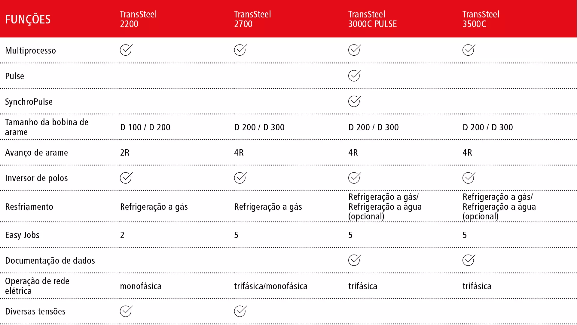

TransSteel Compact
Não importa qual seja a tarefa de soldagem - soldagem MIG/MAG, TIG e eletrodo com apenas um dispositivo.
A série de equipamentos multiprocesso TransSteel domina, no mais alto nível, todos os três processos de soldagem, MIG/MAG, TIG e soldagem de eletrodos revestidos. Seja no local de obras, seja na oficina, o soldador é sempre flexível e preparado para diversas aplicações.
Selecione o produto desejado.
Dados técnicos
Dados gerais
Tensão da rede [+/-15%]380 / 400V
Tolerância de tensão da rede elétrica-10 / +15%
Corrente de soldagem mínima10 A
Corrente de soldagem máxima300 A
Corrente de soldagem/ciclo de trabalho [10min/40°C]300A / 40%
Corrente de soldagem/ciclo de trabalho [10min/40°C]280A / 60%
Corrente de soldagem/ciclo de trabalho [10min/40°C]240A / 100%

The TransSteel multiprocess series
Sem compromisso. TransSteel com multiprocesso.
Um equipamento : tod as as aplicações manuais de soldagem
Soldagem MIG/MAG, TIG e de eletrodo combinada em um equipamento torna a compra de outras fontes de solda desnecessária. No que se refere ao desempenho de soldagem do respectivo processo, não há diferença em comparação aos dispositivos de processo individual.
118 linhas sinérgicas*
/ Aço, CrNi, AlMg, AlSi, Metal Cored, Rutílico FCW, Basic FCW, arames de autoproteção.
/ 0,8 – 1,2 mm de diâmetro do arame.
/ Oito misturas de gases diferentes.
