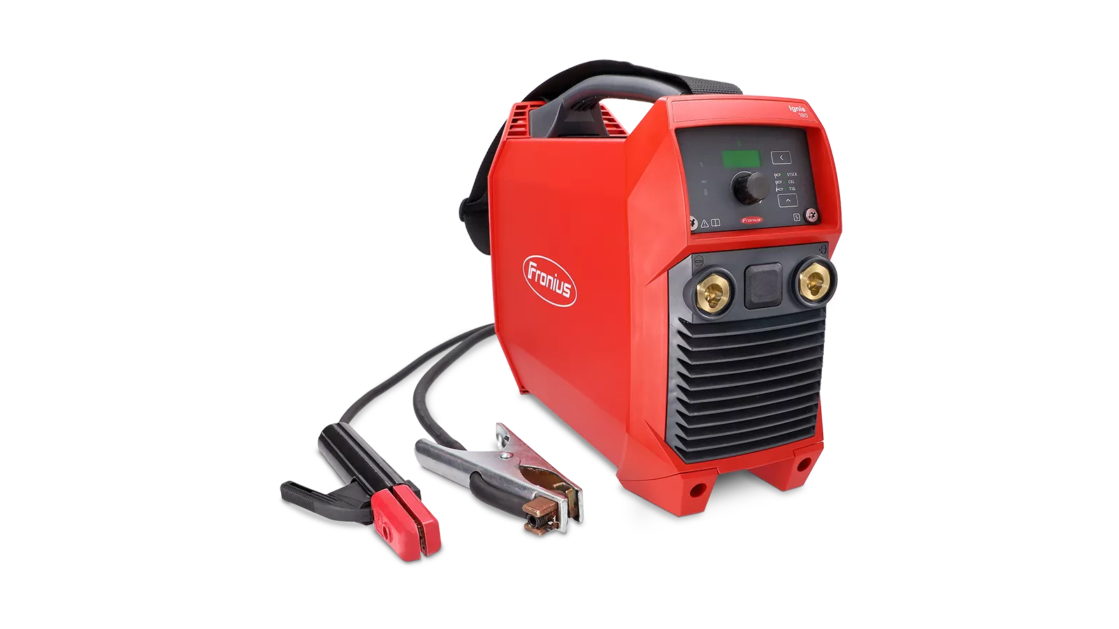

Dados técnicos
Dados gerais
Corrente de soldagem mínima10 A
Corrente de soldagem máxima180 A
Faixa de tensão de trabalho mín.20,4 V
Tensão de circuito aberto101 V
Dimensão (comprimento)435 mm
Dimensão (largura)160 mm
Dimensão (altura)310 mm
Grau de proteçãoIP23
Peso8,8 kg
Comprimento do cabo de alimentação2500 mm

Visão geral da função
Funções
Ignis 150 Ignis 150 TIG Ignis 180 /
180 XT
Ignis 180 TIG /
180 TIG XT
 HotStart x x x x
 Soft-Start x x x x
 Anti-Stick x x x x
 Pulso MMA x x x x
 Função de aderência TAC
x
x
 TIG Comfort Stop x x x x
 Pulso TIG
x
x
 TIG Multi Connector
x
x
 Operação da tocha de solda TIG
x
x
 Operação de controle remoto
x
x
 Hora de desligamento
(300 s/900 s/off)
x x x x
 Arco de rastreamento x x x x
 Variante XT
x x
