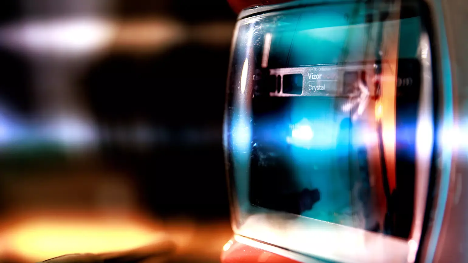

Vizor 4000 Crystal
Vizor 4000 Crystal, aydınlık durumdaki renk algılaması, berrak bir pencere camından bakışa oldukça yakın bir görüş sunan eşsiz bir yansıma koruma teknolojisine sahiptir. Karanlık durumda ise kaynak uzmanına, hiç olmadığı kadar net detaylı ve yoğun kontrastlı bir kaynak banyosu görüsü sağlamaktadır.
