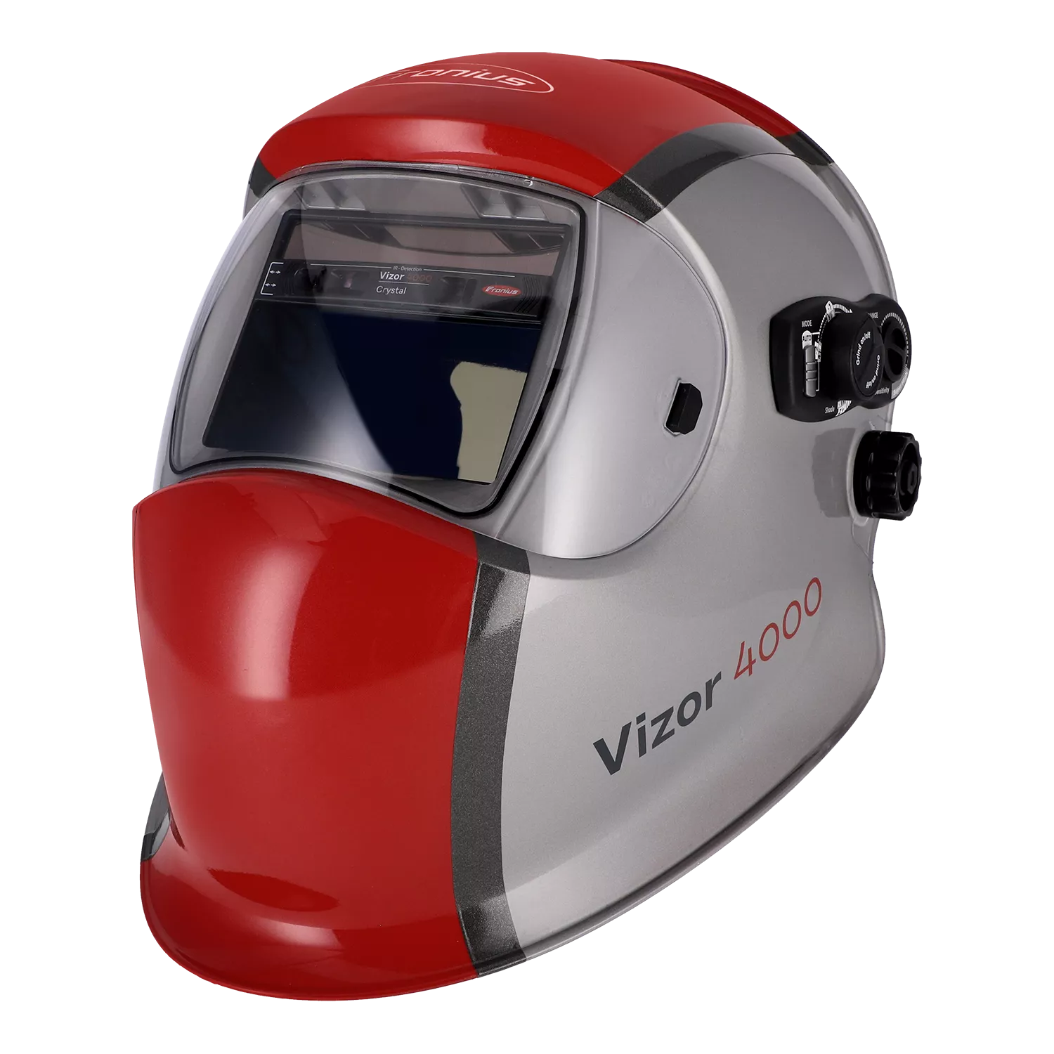

Vizor 4000 Professional, kaynakçı için mükemmel koruma sağlar ve tüm kaynak çalışmalarını daha emniyetli, daha verimli, daha titiz ve daha konforlu hale getirir. Özelliklerinden biri, otomatik ve manuel işletim modu arasında seçim yapılabilmesidir. Otomatik modda uygun koruma kademesi SL 5 ila SL 13 arası olan bir alan içinden otomatik olarak ayarlanır. İlave bir atdınlık sensörü arkın yoğunluğunu ölçer ve kaynak dikişine optimum görüş imkanı sunar. Taşlama modunda ise kaset devre dışıdır ve aydınlık konumda kalır.

Koruma sınıfı4/5-9 u. 4/9-13 (man.) bzw. 4/5-13 (auto)
Değiştirme zamanı / Karart0,17 ms
Değiştirme zamanı / Aydınlat0,1-2,0 s
Kaset ölçüsü [U×G×Y]90x110mm

Automatic protection level adjustment
The adaptive protection level regulation automatically adjusts the level of protection within the range of 5 to 13 to suit the welding process.
Perfect view of the weld seam
The welding helmet has achieved the highest classification (1/1/1/1) of EN 379 for optical class, scattered light, homogeneity and viewing angle dependency. The realistic color filter allows the welder the best possible control over the weld pool and working environment.
