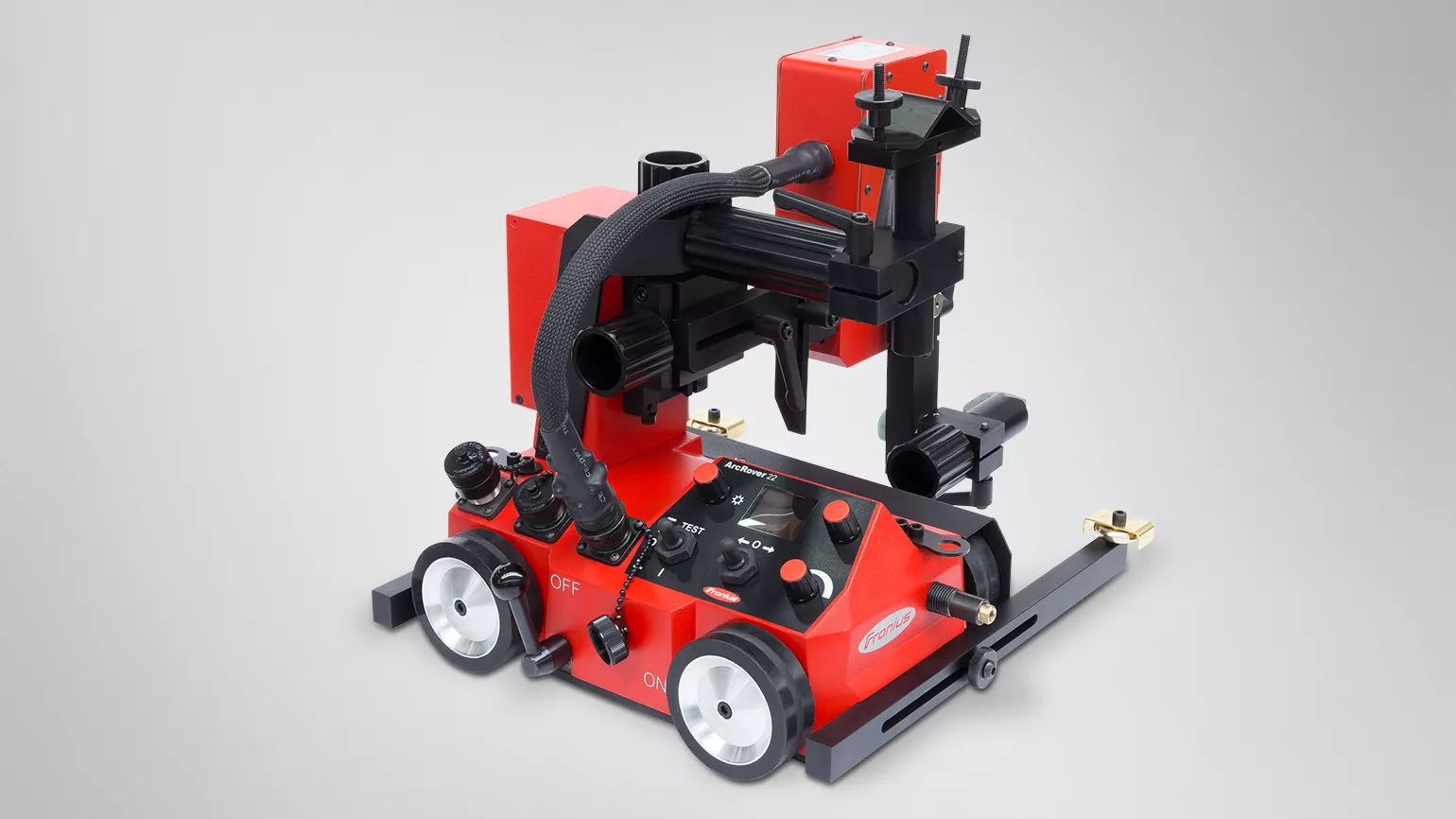

Torç taşıyıcı ArcRover 22
Mekanik uzunlamasına dikiş kaynağı
KAYNAK PROSESİ: MIG-MAG
Aküyle çalışan ArcRover 22, mekanik uzunlamasına dikiş kaynağı için üniversal kaynak alt hareket takımıdır. Entegre kalıcı mıknatısı, en iyi düzeyde tutuş optimum tekerlek çekişi sağlar. Dikey olarak da kullanılır.

ArcRover, köşe kaynağı, yatay kullanım
ARCROVER 22 İLEKAYNAĞIN FAYDALARI.
- Zorlu çevresel koşullarda optimum performans
- Konteyner iç yüzeylerinin kaynağı için uyumluluk yönetmeliklerine uyum sağlanarak güvenlik
- Güçlü lityum-iyon akü sayesinde daha fazla kaynak konforu
- Yatay, dikey, içbükey ve dışbükey iş parçaları için optimum tutuş ve çekiş
- 200 cm/dk’ye kadar tüm konumlarda istikrarlı kaynak hızı
- İş parçasında hassas torç kılavuzlama
- Boyun ve alın kaynakları için radyal salınım
- Tanımlanabilir kaynak segmentleri
- Fronius güç kaynağı teknolojisi ile birlikte istikrarlı şekilde yüksek kaynak dikişi kalitesi ve tekrarlanabilir kaynak parametreleri
- Kompakt, sağlam ve hafif alüminyum gövde
- Dünya çapında servis ağı
DAHA FAZLA ESNEKLİK + DAHA FAZLA KALİTE = DAHA UYGUN MALİYET = ARCROVER
ArcRover 22, köşe kaynağı, dikey kullanım
