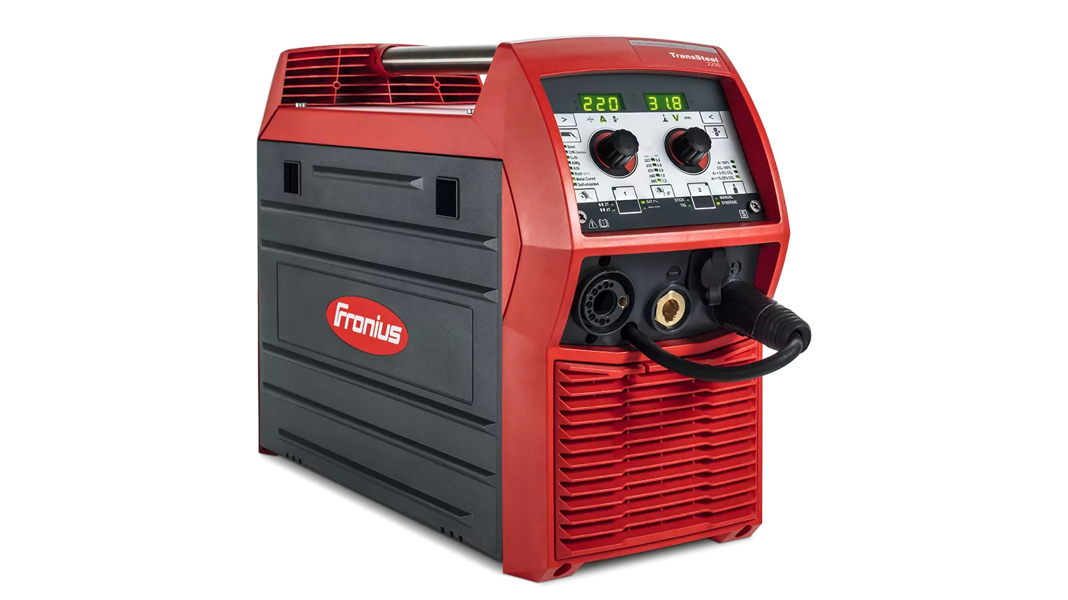

TransSteel Compact
Egal welche Schweißaufgabe - MIG/MAG, WIG Elektrodenschweißen mit nur einem Gerät.
Ob Baustelle oder Werkstatt, vom landwirtschaftlichen Betrieb bis zum metallverarbeitenden Gewerbe – im Montage-, Reparatur- und Instandhaltungseinsatz beherrscht die TransSteel Multiprozess-Geräteserie die Verfahren MIG/MAG, WIG, und Elektrodenschweißen auf jeweils professionellem Niveau.
Die TransSteel 2200 ist eine kompakte 3 in 1 Lösung. Sie ist die erste einphasige Inverter-Stromquelle von Fronius, die zudem multiprozessfähig ist und damit E-Hand, MIG/MAG und WIG in einem Gerät vereint. Die TransSteel 2200 zeichnet sich durch intelligentes Gerätedesign, einfache Bedienung, Robustheit und hohe Zuverlässigkeit aus und gehört mit nur 15,5 kg zu den leichtesten Geräten auf dem Markt.
