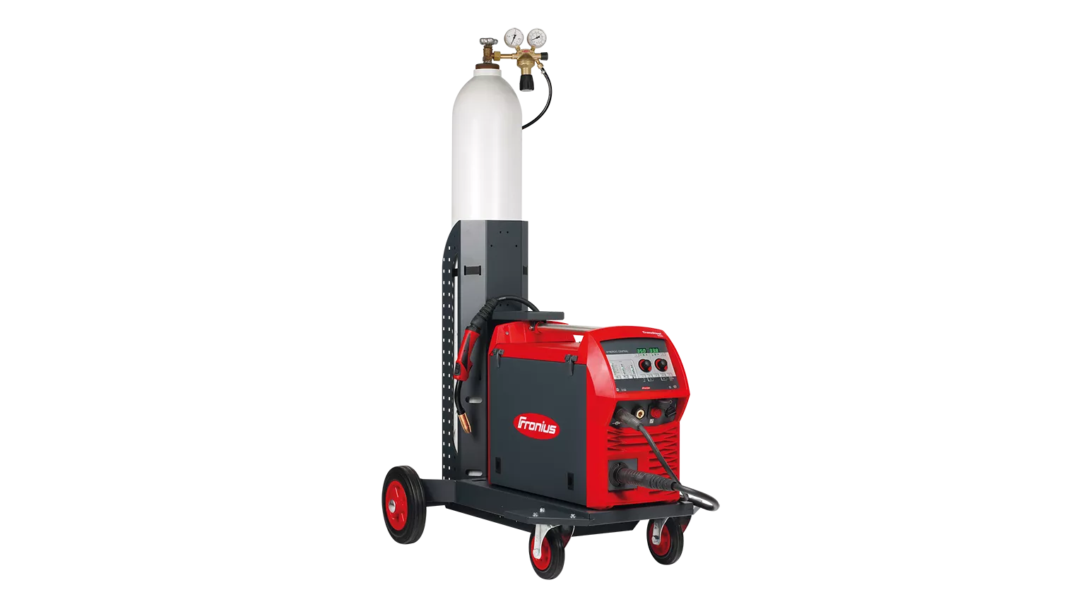

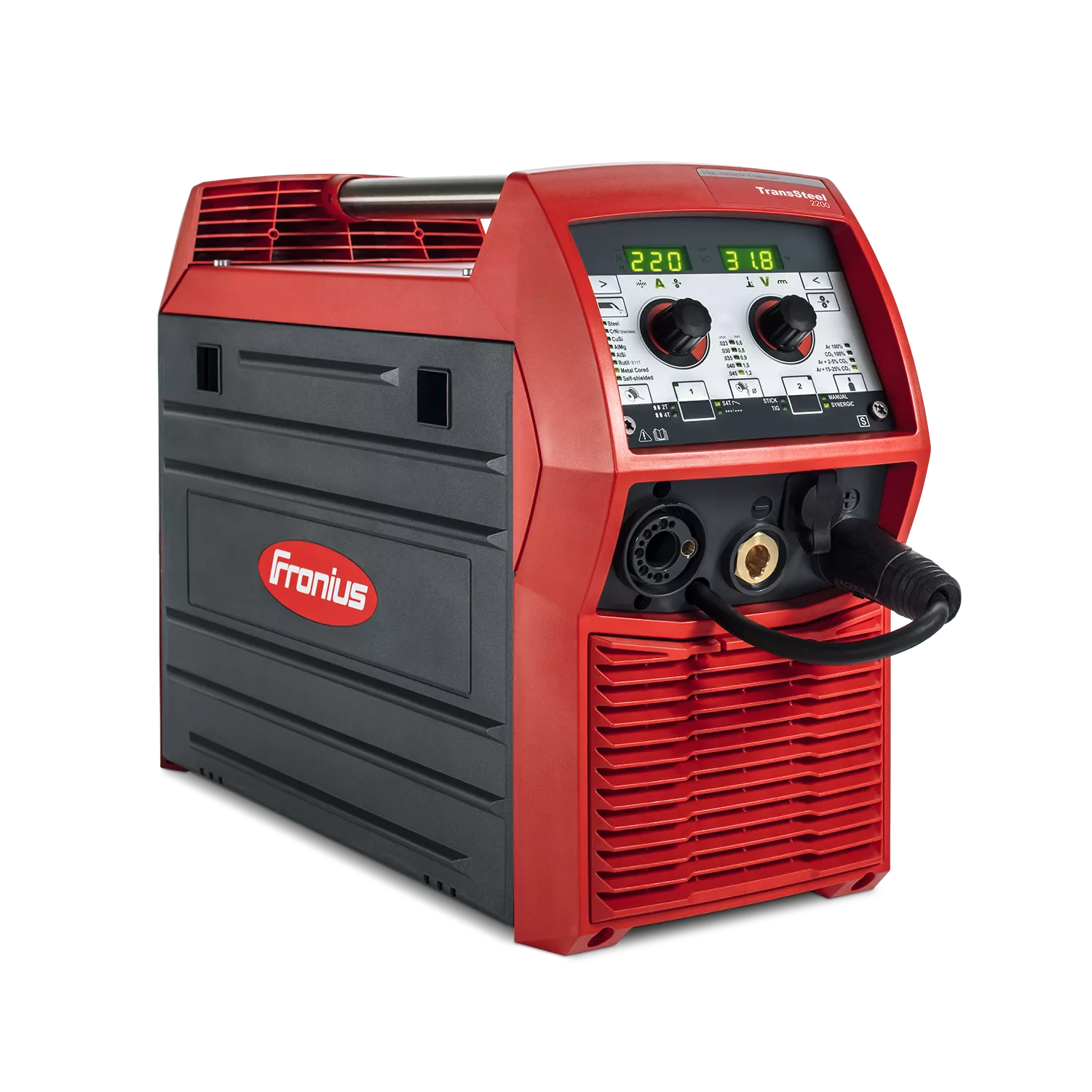

Die TransSteel 3500 Compact ist das stärkste Multiprozess Schweißgerät der TransSteel-Serie. Unabhängig vom Schweißprozess stehen dem Schweißer ganze 350A mit 40% Einschaltdauer zur Verfügung. Darüber hinaus ist für diesen Leistungsbereich eine optionale Wasserkühlung möglich.
Technische Daten
Allgemeine Daten
Netzspannung3 x 380V / 400V / 460V
Netzspannungs-Toleranz-10 / + 15%
Netzfrequenz50-60Hz
Schweißstrom minimal10 A
Schweissstrom maximal350 A
Schweißstrom / Einschaltdauer [10min/40°C]350A 40% MIG/MAG, MMA, TIG
Schweißstrom / Einschaltdauer [10min/40°C]300A 60% MIG/MAG, MMA, TIG
Schweißstrom / Einschaltdauer [10min/40°C]250A 100% MIG/MAG, MMA, TIG
Arbeitsspannungsbereich min.14,5 V
Leerlauf-Spannung59 V
SchutzartIP23
Abmessung / Länge747 mm
Abmessung / Breite300 mm
Abmessung / Höhe497 mm
Gewicht37,5 kg
Gewicht inkl. Verpackung40,5 kg
StöremissionsklasseA
Netzkabel inkludiertYes
MasseanschlussDinse
Einschaltdauer 2 (bei 40°C)40 %
Einschaltdauer 2 (bei 40°C)60 %
Einschaltdauer 2 (bei 40°C)100 %
Schweißstrom 2 (bei 40°C)350 A
Schweißstrom 2 (bei 40°C)300 A
Schweißstrom 2 (bei 40°C)250 A
Länge Netzkabel5000 mm

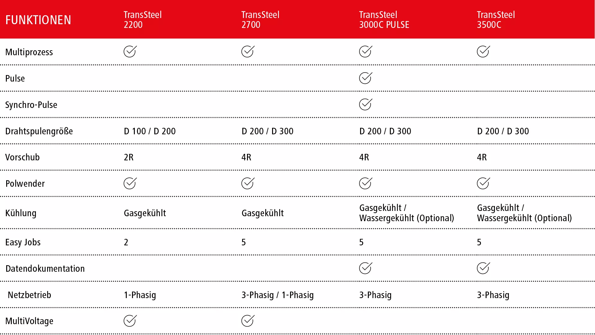

Die TransSteel Multiprozess Serie
Keine Kompromisse. TransSteel Multiprozess.
Ein Gerät – alle manuellen Schweißanwendungen
MIG/MAG, WIG und Elektrodenschweißen in einem Gerät vereint macht die Anschaffung von anderen Schweißgeräten überflüssig. Hinsichtlich der Schweißperformance des jeweiligen Prozesses ist im Vergleich zu Singleprozess-Geräten kein Unterschied festzustellen.

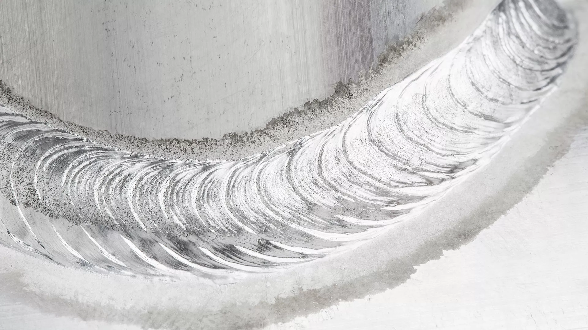

SynchroPulse
Nahtschuppung für Aluminiumlegierungen
Die Option „SynchroPuls“ wird für Schweißverbindungen mit Aluminiumlegierungen empfohlen, bei denen hinsichtlich der Optik eine Nahtschuppung gewünscht ist. Dieser Effekt wird über die Schweißleistung erzielt, welche zwischen zwei Arbeitspunkten wechselt.

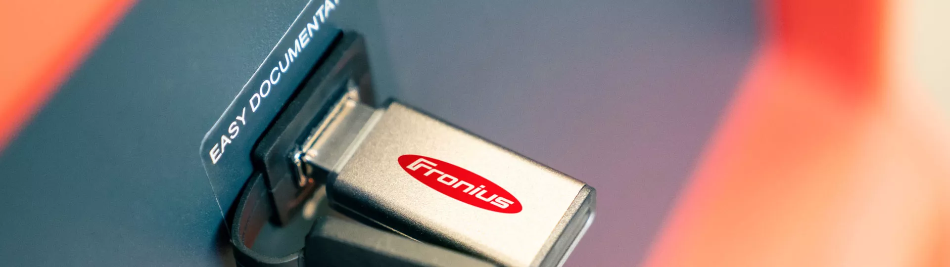

USB-Stick Exportfunktion
An der Rückseite des Gerätes kann ein USB-Stick angeschlossen werden (im Lieferumfang bei der Option Easy Documentation enthalten). Über den angeschlossenen USB-Stick kann eine csv-Datei mit Schweißdaten exportiert werden.

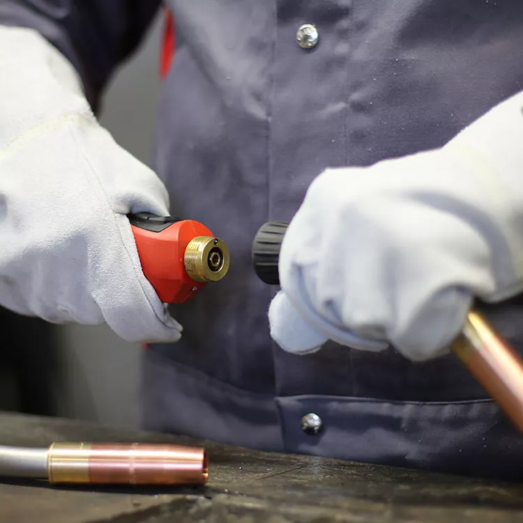

Multilock
Die patentierte Schnittstelle

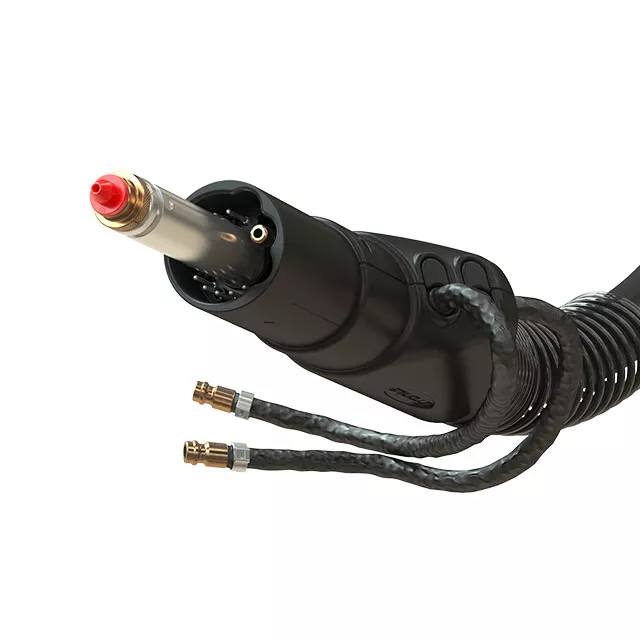

Mit der patentierten Schnittstelle Multilock ist es möglich, die MIG/MAG Schweißbrenner* an die jeweiligen Anforderungen individuell anzupassen. Mit der vielfältigen Auswahl an Brennerkörpern - hinsichtlich Länge und Winkel - lassen sich auch schwer zugängliche Bauteile bequem schweißen. Im Zweifelsfall ist ein felxibler Brennerkörper die beste Alternative.
* Standard und Up/Down Schweißbrenner

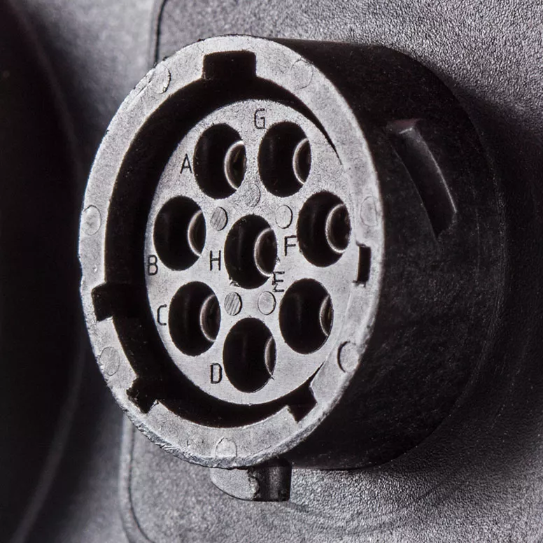

TIG-Multi Connector
Zusatzfunktionen für Multiprozess
Als echtes Multiprozess-Schweißgerät bietet die TransSteel einen Anschluss für WIG-Schweißbrenner mit Zusatzfunktionen – den TIG-Multi Connector(TMC). Das ermöglicht auch beim WIG-Schweißen die Verwendung von Up/Down Schweißbrennern.
