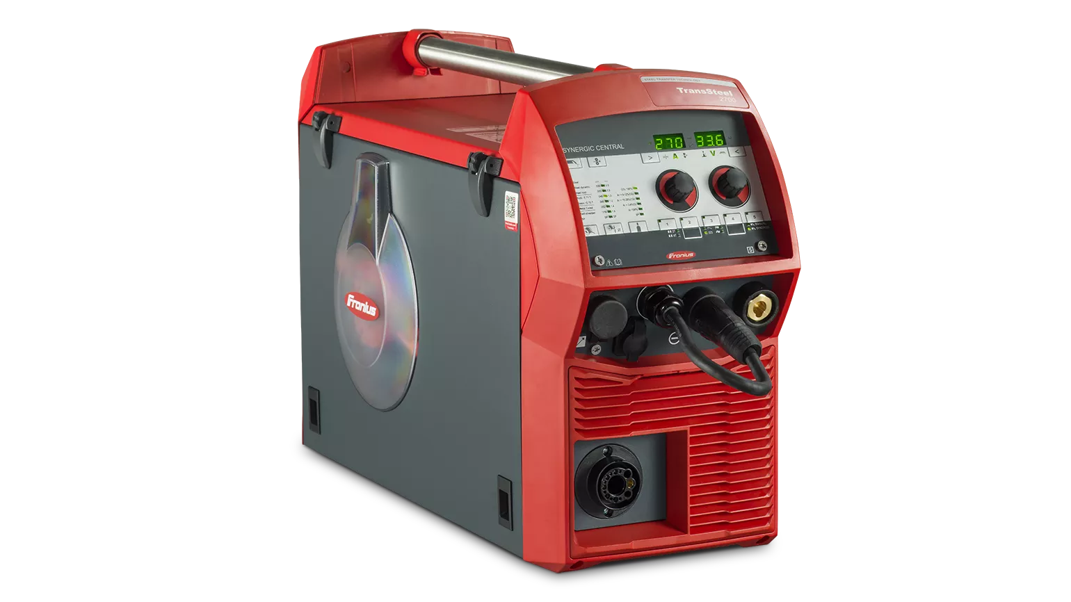

TransSteel Compact
Egal welche Schweißaufgabe - MIG/MAG, WIG Elektrodenschweißen mit nur einem Gerät.
Ob Baustelle oder Werkstatt, vom landwirtschaftlichen Betrieb bis zum metallverarbeitenden Gewerbe – im Montage-, Reparatur- und Instandhaltungseinsatz beherrscht die TransSteel Multiprozess-Geräteserie die Verfahren MIG/MAG, WIG, und Elektrodenschweißen auf jeweils professionellem Niveau.
Die Multiprozess Geräteserie TransSteel beherrscht alle drei Schweißprozesse, MIG/MAG, WIG und E-Hand, auf hohem Niveau. Ob auf der Baustelle oder in der Werktstatt, der Schweißer ist stets flexibel und für unterschiedliche Anwendungen gerüstet.

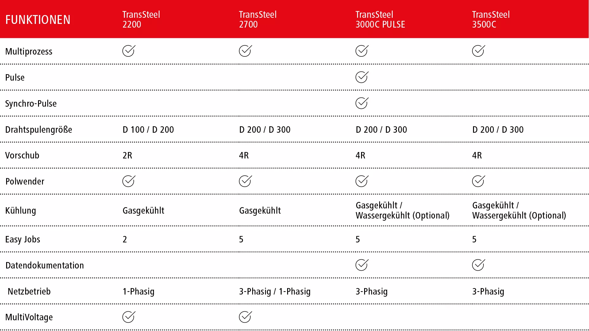

Die MIG/MAG Schweißfunktionen
Puls
Schweißen kontrolliert und schnell
Mit der neuen TransSteel 3000C Pulse hält nun auch der Impuls-Lichtbogen Einzug in die TransSteel Geräteserie. Die Einstellung lässt sich einfach im Hauptmenü ansteuern und ermöglicht so ein kontrolliertes Schweißen im Bereich des Übergangslichtbogens.
Punktier- und Intervall
Schweißen ohne Materialverzug
Mit Hilfe des Punktiermodus lassen sich gleichmäßige Schweißpunkte setzen. Die Pausenzeit zwischen den Intervallen ist frei wählbar und daher ideal zum Heften von Werkstücken. Das Intervallschweißen sorgt nicht nur für eine geschuppte Nahtoptik. Der geringe Wärmeeintrag reduziert auch den möglichen Materialverzug bei Dünnblechen.
Sonder-4-Takt
Betrieb für einen stabileren Lichtbogen
Die Betriebsart „Sonder-4-Takt-Betrieb“ eignet sich besonders für das Schweißen im höheren Leistungsbereich. Im Sonder-4-Takt-Betrieb erfolgt der Schweißstart mit geringerer Leistung. Somit lässt sich der Lichtbogen einfacher stabilisieren.

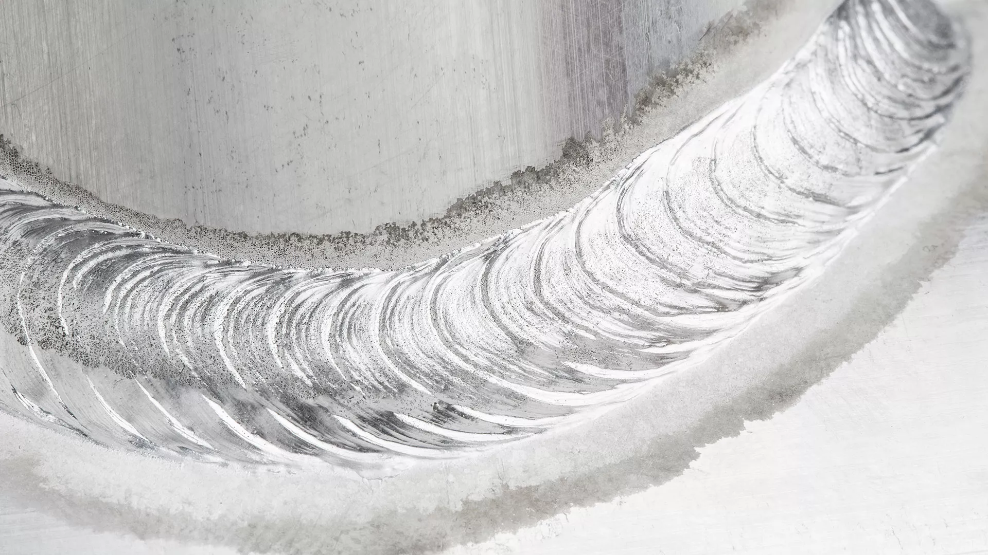

SynchroPulse
Nahtschuppung für Aluminiumlegierungen
Die Option „SynchroPuls“ wird für Schweißverbindungen mit Aluminiumlegierungen empfohlen, bei denen hinsichtlich der Optik eine Nahtschuppung gewünscht ist. Dieser Effekt wird über die Schweißleistung erzielt, welche zwischen zwei Arbeitspunkten wechselt.
SynchroPulse funktioniert im Standard Synergic und Pulse Synergic mode – jedoch nur bei TransSteel 3000, 4000 und 5000 Pulse.

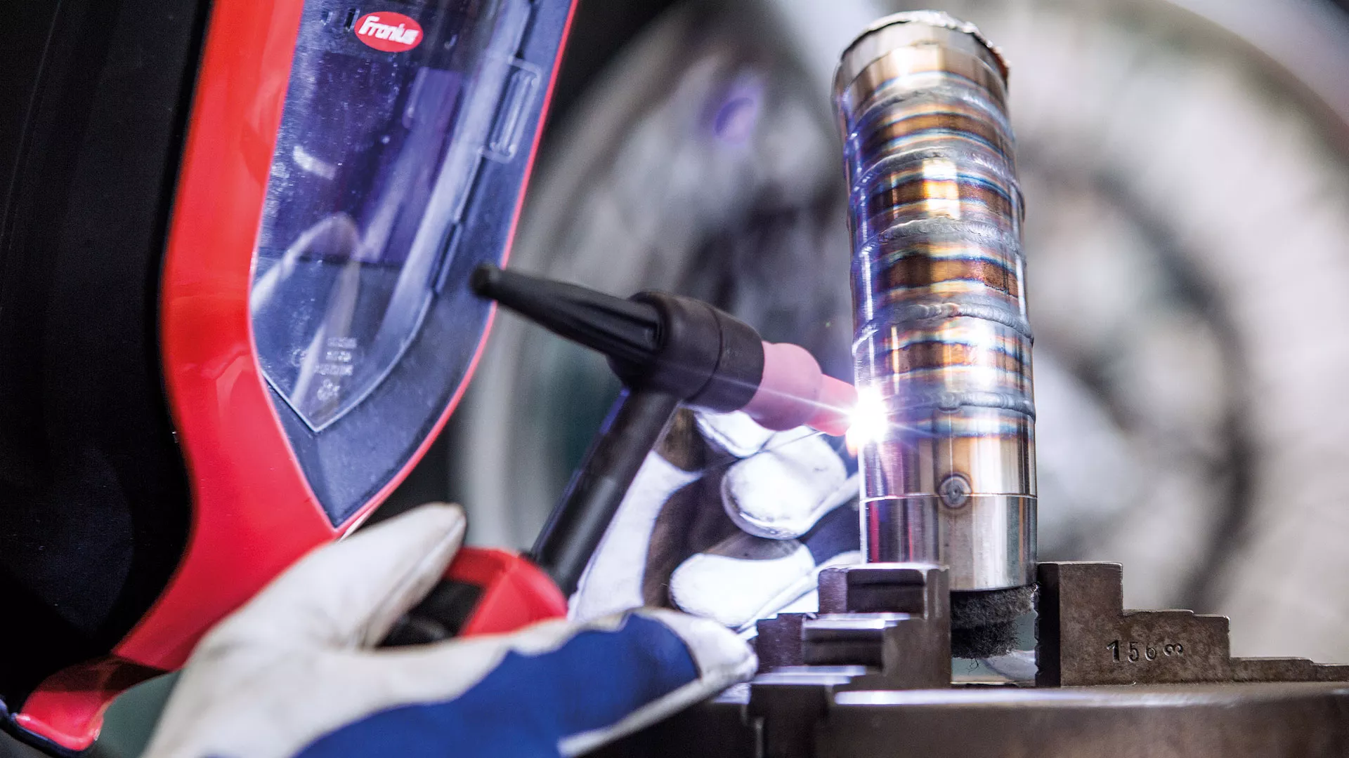

Die WIG Schweißfunktionen
WIG Puls
Schweißen
Puls-Schweißen kommt vor allem bei Zwangslagen oder beim Verschweißen besonders dünner Materialien zum Einsatz. Der Einstellbereich beim Pulsen liegt bei 1 Hz bis 990 Hz.
TAC
Heftfunktion
Mittels Pulsströmen wird das Schmelzbad in Schwingung gebracht. Das erleichtert das Zusammenheften von Bauteilen und verkürzt die Heftdauer. Der Pulslichtbogen erleichtert den Prozess bei sehr dünnen Materialien, da in den Phasen mit weniger Strom etwas weniger Temperatur eingebracht wird.
  • Bis zu 50 % Zeitersparnis für den Anwender im Vergleich zu konventionellem Heften
  • Schnelle Heftpunkte, ohne die Kanten weg zu brennen
  • Kaum Anlauffarben an den Heftstellen
  • Punktierfunktion
Kontakt-Zündung
Die punktgenaue Kontaktzündung ist einer Hochfrequenzzündung ebenbürtig und trägt zur Benutzerfreundlichkeit bei
Gas-Vorströmzeit + Gas-Nachströmung
Je nach eingestelltem Schweißstrom berechnet die TransSteel die Dauer der optimalen Gasnachströmzeit automatisch. Dies verbessert den Gasschutz des Schweißnahtendes und der Wolframelektrode.
