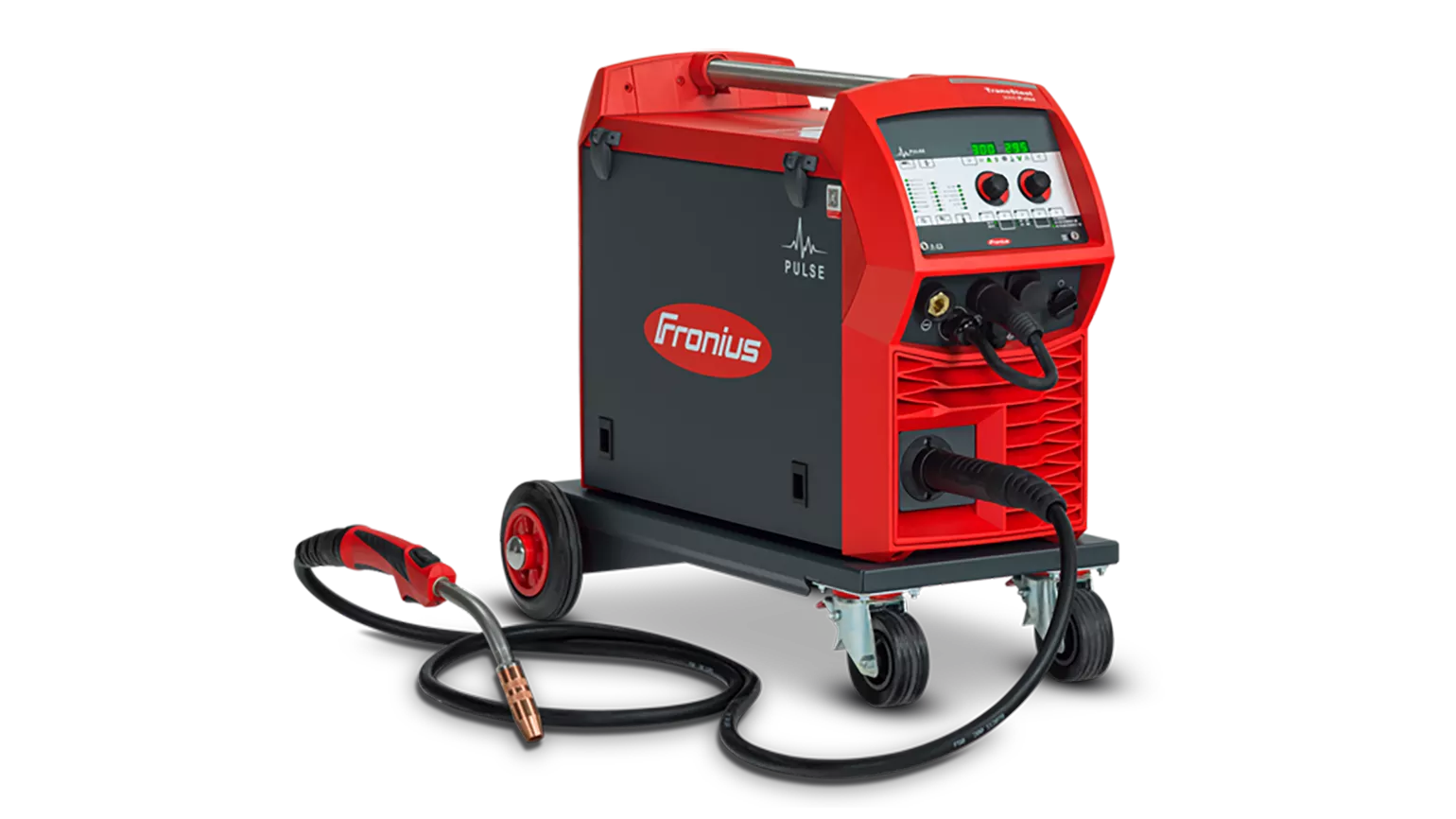

TransSteel Compact
Egal welche Schweißaufgabe - MIG/MAG, WIG Elektrodenschweißen mit nur einem Gerät.
Ob Baustelle oder Werkstatt, vom landwirtschaftlichen Betrieb bis zum metallverarbeitenden Gewerbe – im Montage-, Reparatur- und Instandhaltungseinsatz beherrscht die TransSteel Multiprozess-Geräteserie die Verfahren MIG/MAG, WIG, und Elektrodenschweißen auf jeweils professionellem Niveau.

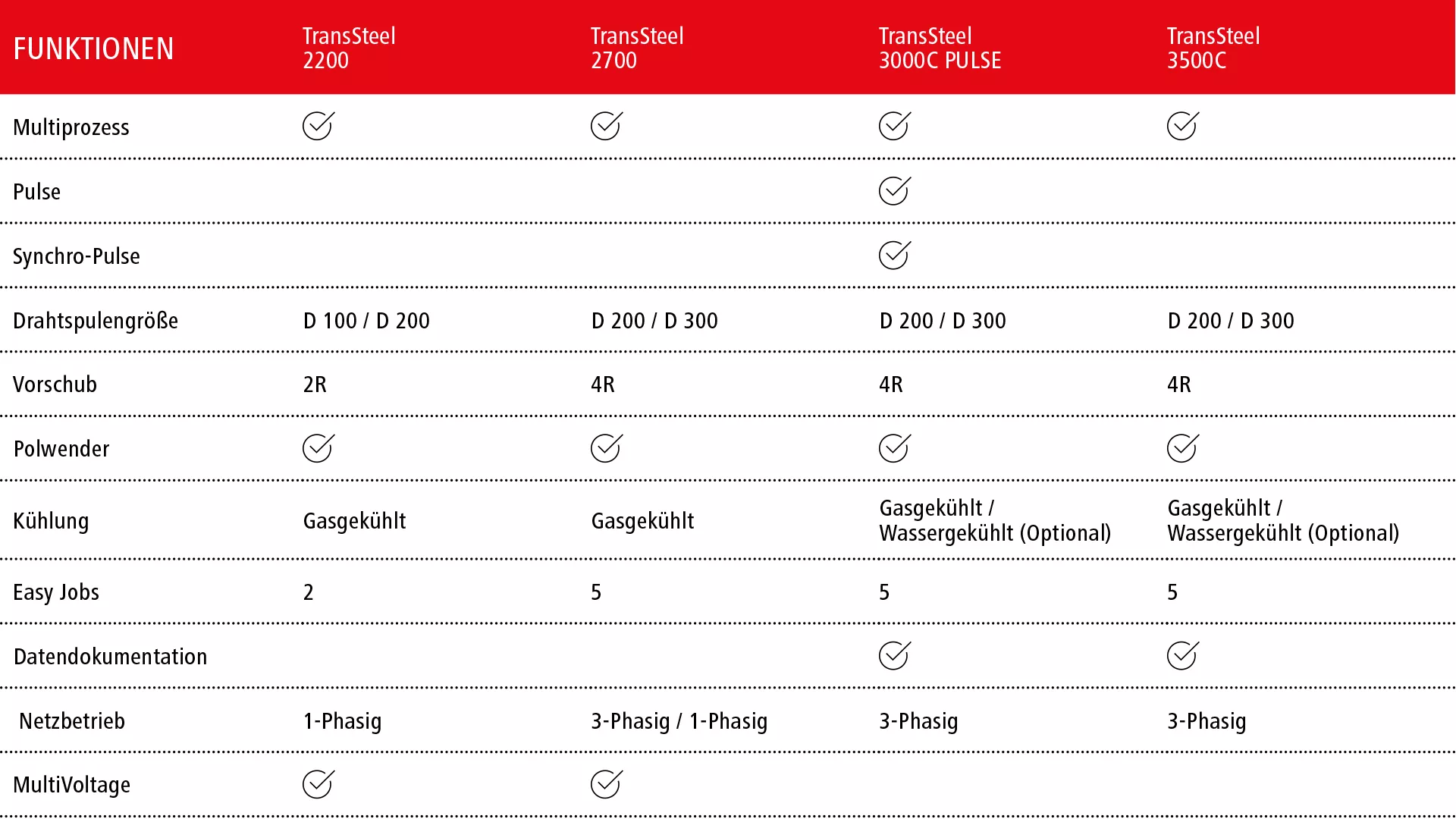

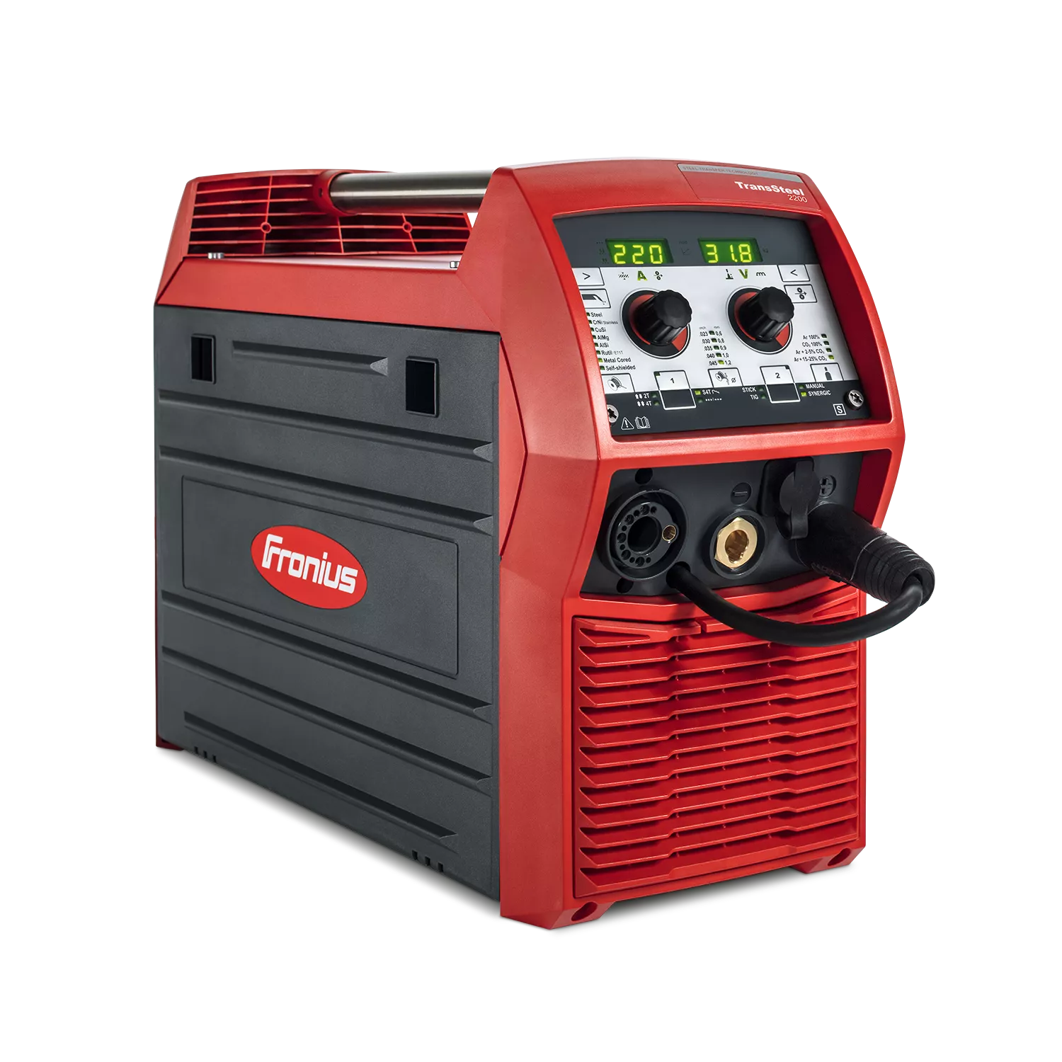

Technische Daten
Allgemeine Daten
Netzspannung380 / 400V
Netzspannungs-Toleranz-10 / +15%
Schweißstrom minimal10 A
Schweissstrom maximal300 A
Schweißstrom / Einschaltdauer [10min/40°C]300A / 40%
Schweißstrom / Einschaltdauer [10min/40°C]280A / 60%
Schweißstrom / Einschaltdauer [10min/40°C]240A / 100%
Arbeitsspannungsbereich min.14,5 V
Leerlauf-Spannung59 V
SchutzartIP23
Abmessung / Länge747 mm
Abmessung / Breite300 mm
Abmessung / Höhe497 mm
Gewicht37,2 kg
Gewicht inkl. Verpackung41,2 kg
Netzkabel inkludiertYes
MasseanschlussDinse
Einschaltdauer 2 (bei 40°C)40 %
Einschaltdauer 2 (bei 40°C)60 %
Einschaltdauer 2 (bei 40°C)100 %
Schweißstrom 2 (bei 40°C)300 A
Schweißstrom 2 (bei 40°C)280 A
Schweißstrom 2 (bei 40°C)240 A
Länge Netzkabel5000 mm

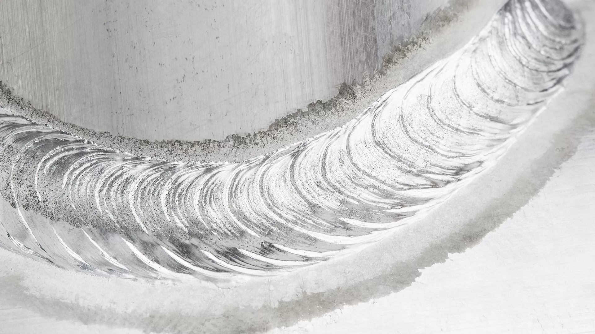

SynchroPulse
Nahtschuppung für Aluminiumlegierungen
Die Option „SynchroPuls“ wird für Schweißverbindungen mit Aluminiumlegierungen empfohlen, bei denen hinsichtlich der Optik eine Nahtschuppung gewünscht ist. Dieser Effekt wird über die Schweißleistung erzielt, welche zwischen zwei Arbeitspunkten wechselt.

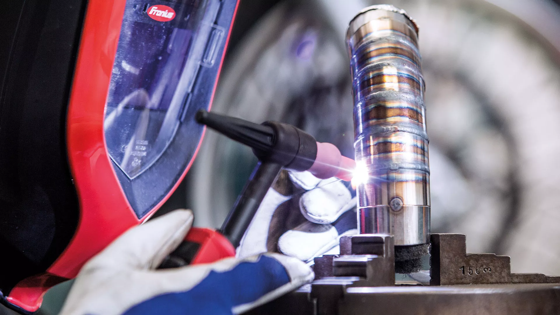

TAC
Heftfunktion
Mittels Pulsströmen wird das Schmelzbad in Schwingung gebracht. Das erleichtert das Zusammenheften von Bauteilen und verkürzt die Heftdauer. Der Pulslichtbogen erleichtert den Prozess bei sehr dünnen Materialien, da in den Phasen mit weniger Strom etwas weniger Temperatur eingebracht wird.
  • Bis zu 50 % Zeitersparnis für den Anwender im Vergleich zu konventionellem Heften
  • Schnelle Heftpunkte, ohne die Kanten weg zu brennen
  • Kaum Anlauffarben an den Heftstellen
  • Punktierfunktion
Kontakt-Zündung
Die punktgenaue Kontaktzündung ist einer Hochfrequenzzündung ebenbürtig und trägt zur Benutzerfreundlichkeit bei
Gas-Vorströmzeit + Gas-Nachströmung
Je nach eingestelltem Schweißstrom berechnet die TransSteel die Dauer der optimalen Gasnachströmzeit automatisch. Dies verbessert den Gasschutz des Schweißnahtendes und der Wolframelektrode.

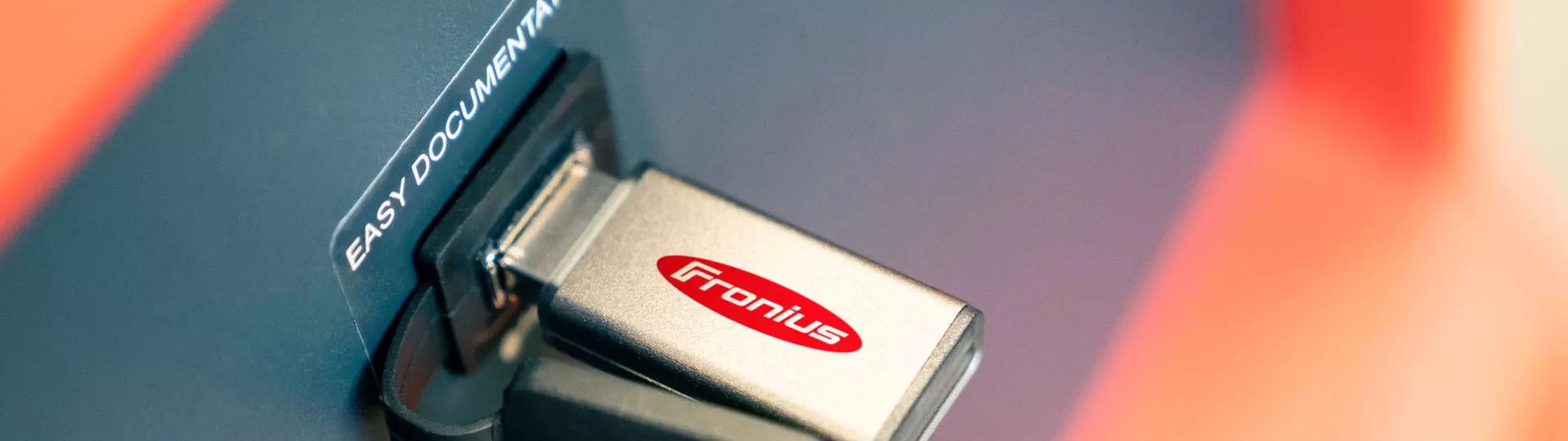

USB-Stick Exportfunktion
An der Rückseite des Gerätes kann ein USB-Stick angeschlossen werden (im Lieferumfang bei der Option Easy Documentation enthalten). Über den angeschlossenen USB-Stick kann eine csv-Datei mit Schweißdaten exportiert werden.

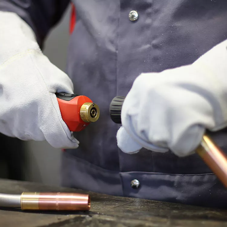

Schweißbrenner mit Zusatz-Funktionen individuell anpassbar
Multilock
Die patentierte Schnittstelle
Mit der patentierten Schnittstelle Multilock ist es möglich, die MIG/MAG Schweißbrenner* an die jeweiligen Anforderungen individuell anzupassen. Mit der vielfältigen Auswahl an Brennerkörpern - hinsichtlich Länge und Winkel - lassen sich auch schwer zugängliche Bauteile bequem schweißen. Im Zweifelsfall ist ein felxibler Brennerkörper die beste Alternative.
* Standard und Up/Down Schweißbrenner

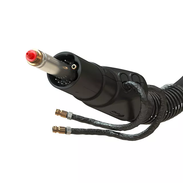

TIG-Multi Connector
Zusatzfunktionen für Multiprozess

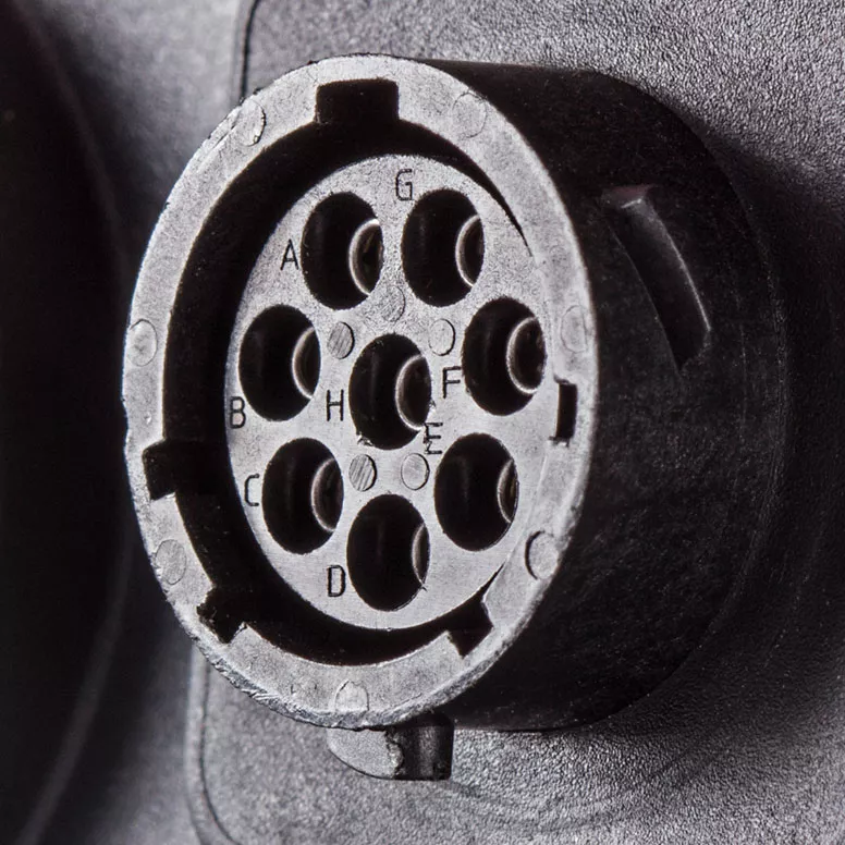

Als echtes Multiprozess-Schweißgerät bietet die TransSteel einen Anschluss für WIG-Schweißbrenner mit Zusatzfunktionen – den TIG-Multi Connector(TMC). Das ermöglicht auch beim WIG-Schweißen die Verwendung von Up/Down Schweißbrennern.
FSC
Fronius System Connector
Der Fronius System Connector (FSC) dient als zentraler Anschluss für alle Medien. Somit kann eine Vielzahl von unterschiedlichen Schweißbrennern angeschlossen werden.
