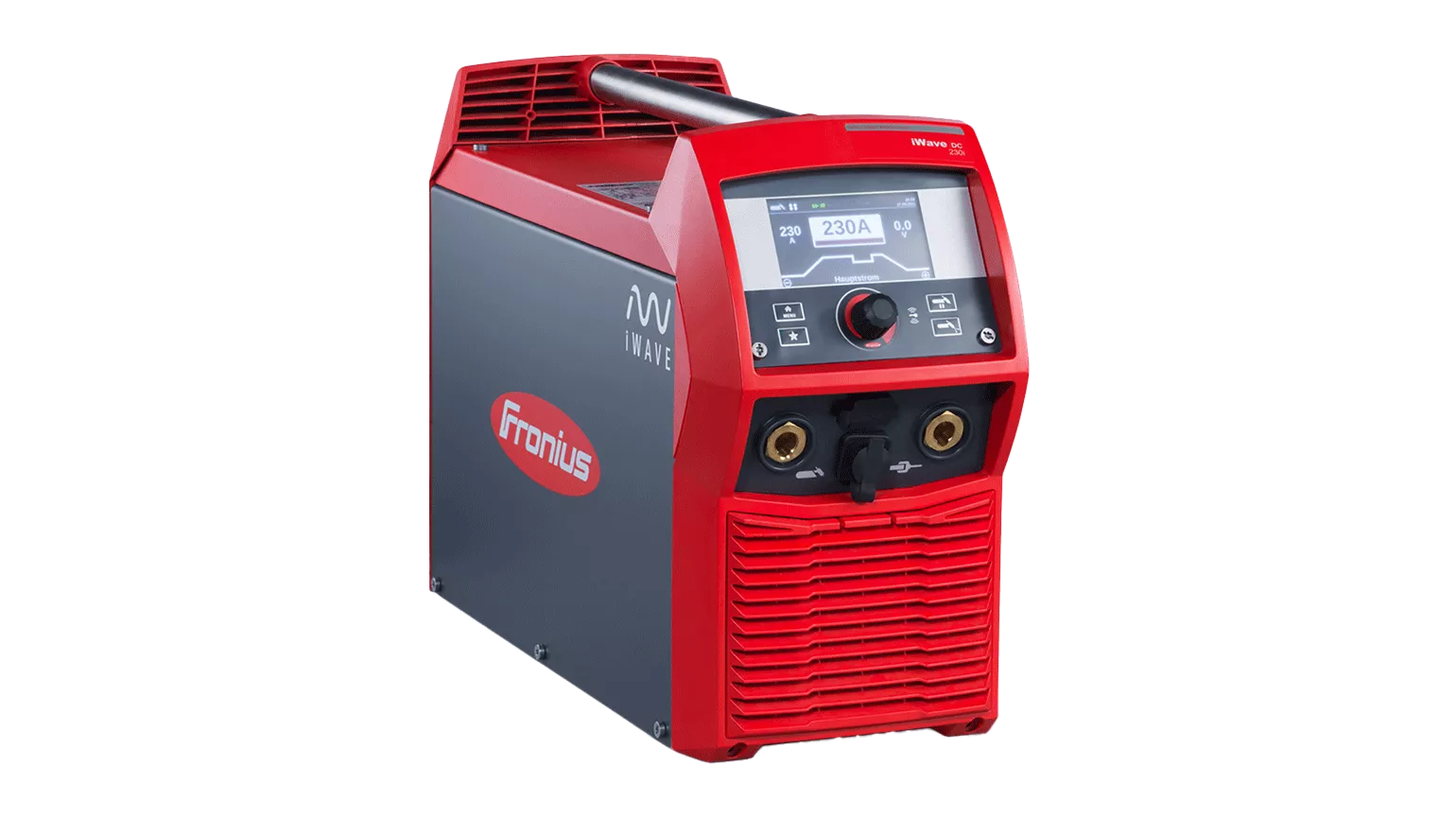

Technische Daten
Allgemeine Daten
| Schweißstrom minimal | 3 A |
| Schweissstrom maximal | 230 A |
| Anzahl der Phasen | 1 |
| Schweissstrom / Einschaltdauer [10min/40°C] | 230 A / 45 % |
| Schweissstrom / Einschaltdauer [10min/40°C] | 205 A / 60 % |
| Schweissstrom / Einschaltdauer [10min/40°C] | 170 A / 100 % |
| Abmessung / Länge | 558 mm |
| Abmessung / Breite | 210 mm |
| Abmessung / Höhe | 369 mm |
| Gewicht | 16,4 kg |
| Schutzart | IP23 |
