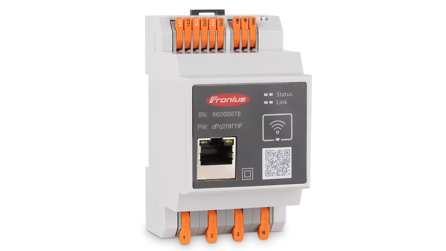

Smart Meter
Technische Daten
Allgemeine Daten
Abmessung / Länge58 mm
Abmessung / Breite53 mm
Abmessung / Höhe90 mm
Abmessung / Tiefe58 mm
Gewicht0,13 kg
Nennspannung100 - 240 (3x 208-480)
Maximalstrom5000
Anschlussquerschnitt Phasen- und Neutralleiter1,5 - 4mm²
Anschlussquerschnitt Stromwandler und Kommunikationsleitungen0,25 - 2,5mm²
Eigenverbrauch5 W
Startstrom20 mA
Genauigkeit WirkenergieKlasse 1 (EN 62053-21) / Klasse B (EN 50470-3)
Genauigkeit BlindenergieKlasse 2 (EN 62053-23)
Überlast (kurzzeitig)3x Imax / 20sec
MontageInnenmontage (Hutschiene)
Umgebungstemperatur-Bereich -25 °C - +55 °C
Gehäuse3 Module DIN 43880
SchutzartIP20 (Front), IP30 (Klemmen)
Schnittstelle zum WechselrichterModbus RTU (RS485),
Modbus TCP (WiFi, LAN)
StromwandlerPrimär: 1 - 5000 A / Sekundär: Nur Stromwandler mit Ausgangsspannung 333 mV verwenden
Betriebsspannungsbereich-10% - +10%
Min. Nennfrequenz50 Hz
Max. Nennfrequenz60 Hz
MontageartIndoors (DIN rail)
Teilungseinheiten Hutschiene3 modules DIN 43880
