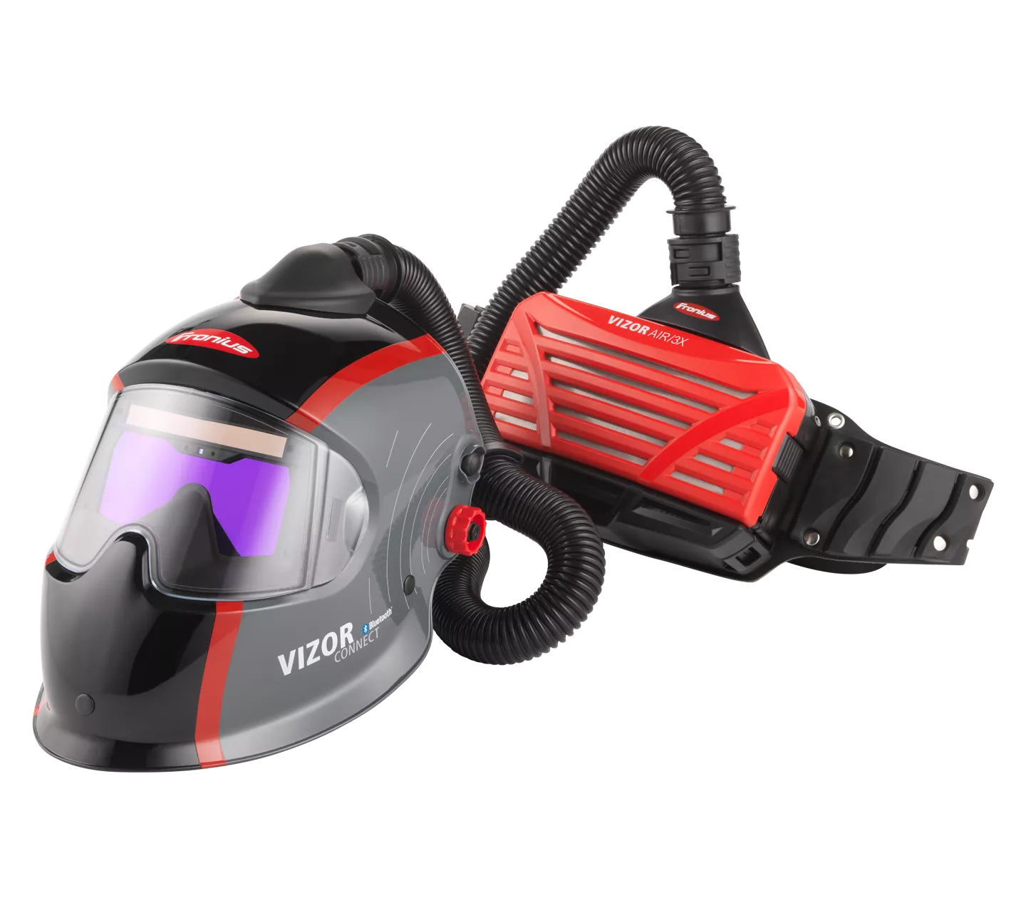

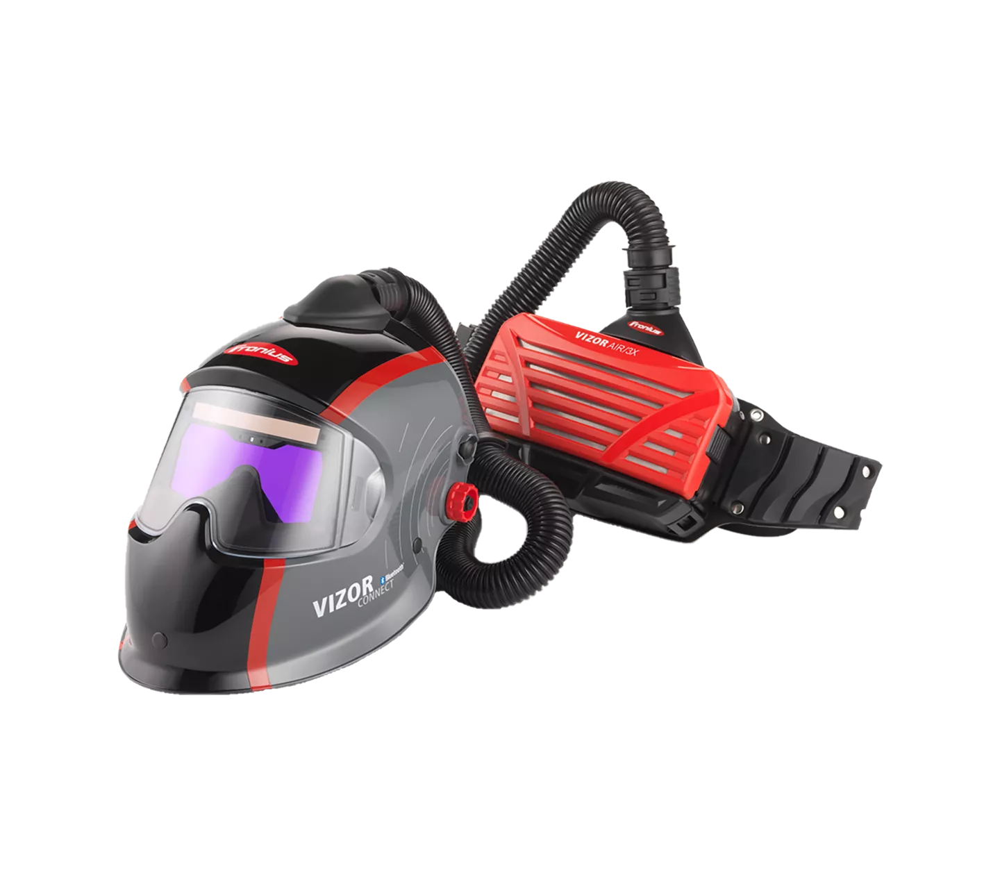

Schweißhelm
Schweißhelm mit Gebläsefiltergerät
Als Teil der persönlichen Schutzausrüstung kommt dem Atemschutz besondere Bedeutung zu. Sogenannte PAPR-Systeme (Powered Air-Purifying Respirator) bieten den größtmöglichen Schutz vor Schweißrauch.
Mehr zum Produkt

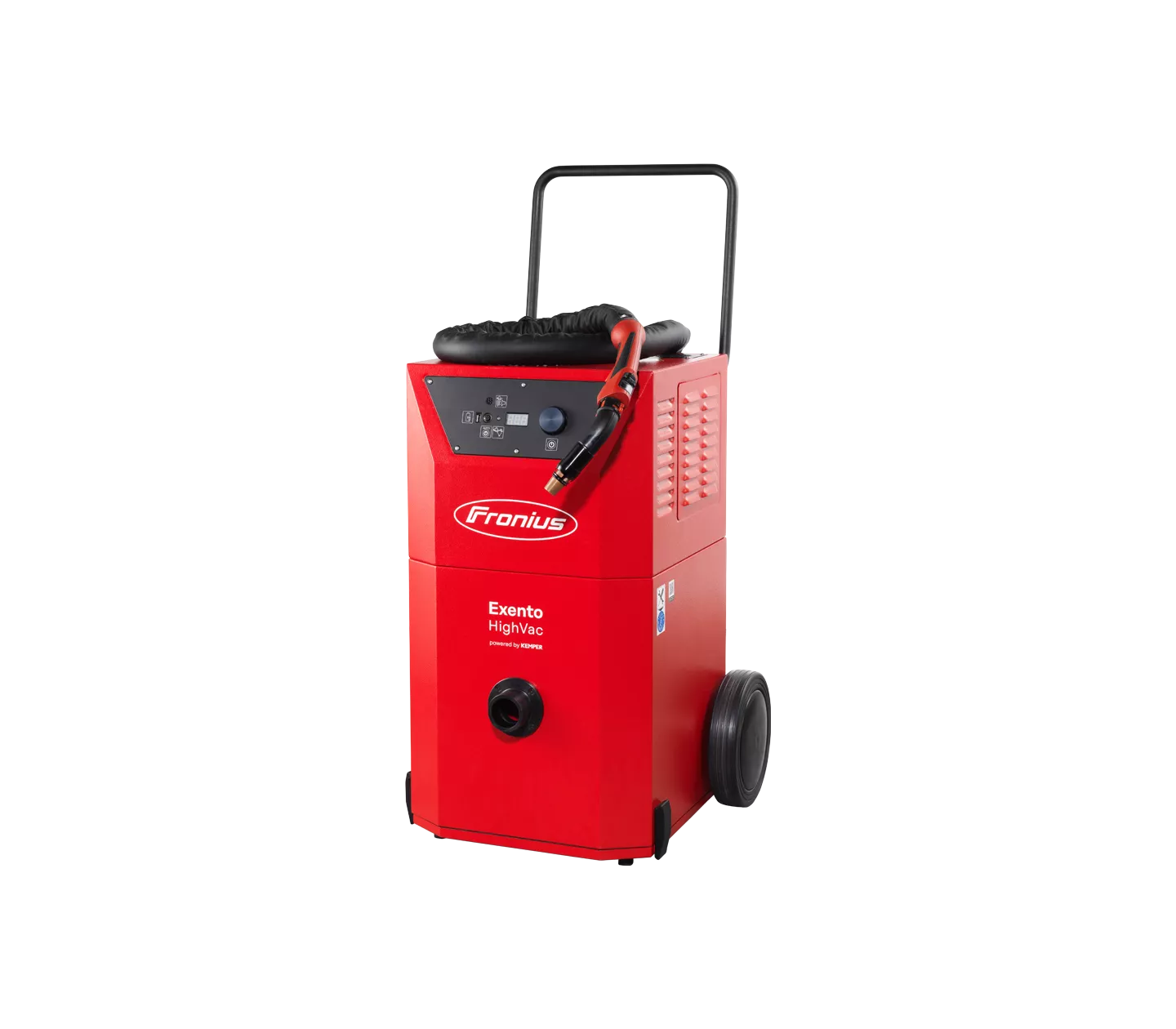

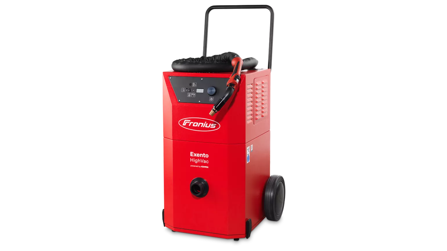

Exento HighVac
Hochvakuum-Absauganlage
In Kombination mit den leistungsstarken Absaugschweißbrennern beseitigt die Hochvakuum-Anlage den Schweißrauch direkt an der Entstehungsquelle. Sie filtert dabei mehr als 99,9 Prozent der ultrafeinen Schweißrauchpartikel aus der Umgebungsluft und sorgt so für eine deutliche geringere Schweißrauchbelastung.

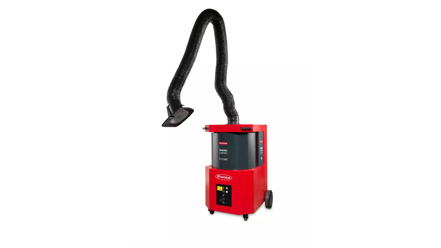

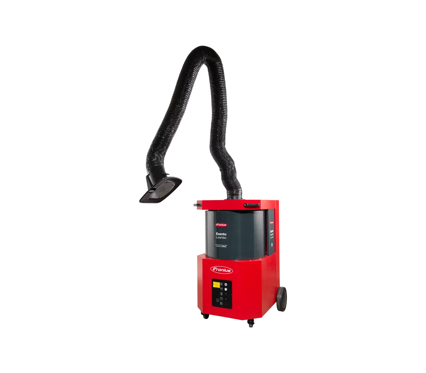

Exento LowVac
Niedrigvakuum-Absauganlage
Ob MIG/MAG, WIG oder Lichtbogenhandschweißen: Durch den flexiblen Absaugarm mit strömungsoptimierter Absaughaube spielt die Niedrigvakuum-Absauganlage ihre Stärken bei allen gängigen Schweißprozessen aus. Besonders dort, wo kein Absaugbrenner verwendet werden kann, ist diese Absauganlage die richtige Wahl – zum Beispiel beim Lichtbogenhandschweißen.
Mehr zum Produkt

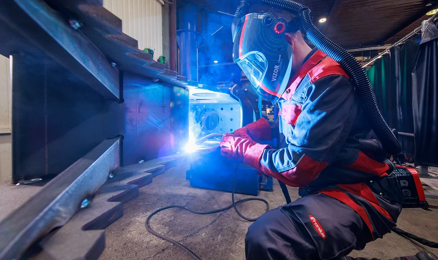

UV- und Blendschutz
Perfekter Schutz für Augen, Gesicht und Kopf
Augen, Gesicht und Kopf sind beim Schweißprozess gesundheitsschädlicher UV- und IR-Strahlung ausgesetzt. Ein moderner Automatik-Schweißhelm schützt die Schweißfachkraft davor sowie vor weiteren potenziellen Gesundheitsgefahren wie Schweißspritzern und Schlacketeilchen.
Automatik-Schweißhelme erkennen den Schweißbetrieb automatisch und dunkeln schnell und selbsttätig ab. Noch schneller und sicherer sind nur Bluetooth®-fähige Schweißhelme: Sie werden vom Schweißgerät bereits vor dem Zünden des Lichtbogens abgedunkelt und vereinen somit maximale Sicherheit mit bestem Arbeitskomfort.

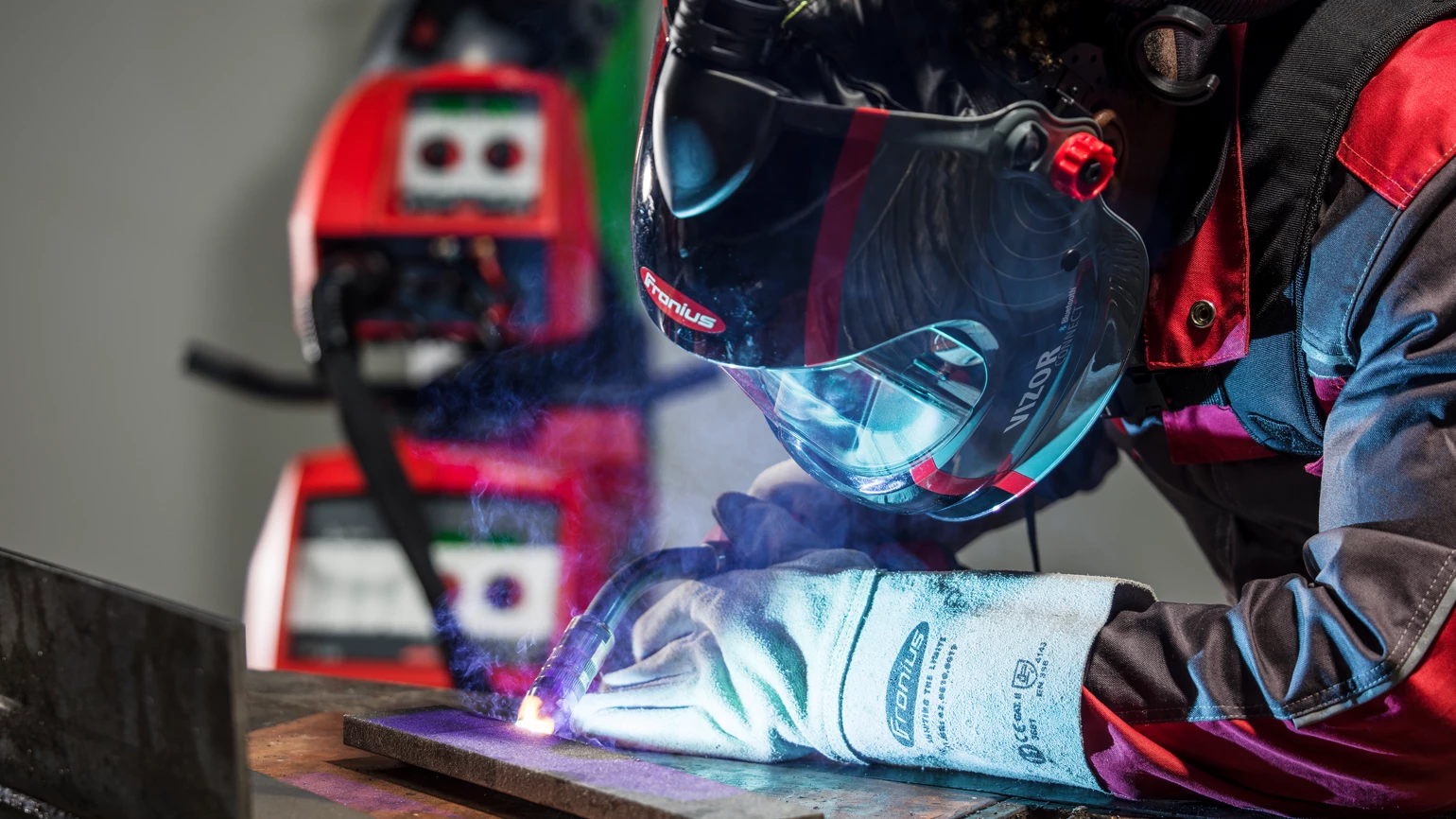

Augen beim Schweißen verblitzt - was tun, wenn es trotzdem passiert?
Jeder kennt das unangenehme Gefühl, direkt in die Sonne zu schauen. Ähnlich ist es beim Lichtbogen - allerdings ist die Strahlung hier um ein vielfaches stärker.Ein kurzer Augenkontakt mit dem Lichtbogen ist normalerweise kein Problem: Das Auge wird zwar geblendet, nimmt aber keinen Schaden und erholt sich schnell wieder. Wer allerdings mehrfach oder für längere Zeit in den Lichtbogen blickt, schädigt seine Augen dauerhaft - man spricht dabei vom "Verblitzen".
Verblitzte Augen
Ab wann dieser Effekt eintritt und wie lange es dauert, bis das Auge sich davon regeneriert, lässt sich nicht eindeutig sagen. In der Regel vergehen die Beschwerden nach 24 bis 48 Stunden, ohne dass mit langfristigen Folgeschäden zu rechnen ist.
Schweißer beschreiben das schmerzhafte Gefühl des Verblitzens häufig wie einen "Steinbruch im Auge":
Betroffene sind extrem lichtempfindlich und halten die Augen am liebsten geschlossen. Eine antibakterielle Salbe aus der Apotheke hilft meist sehr effektiv, den Schmerz zu lindern. Zudem empfehlen sich kalte Kompressen, um das Auge zu kühlen.

Exento HighVac von Fronius
Exento HighVac
  • Intuitive Einknopfbedienung, auch mit Handschuhen
  • Hohe Absaugleistung mittels Seitenkanalverdichter
  • Geeignet für Brennerabsaugung
Exento LowVac
Exento LowVac
  • Geeignet für E-Hand, MIG/MAG und WIG Schweißen
  • Erhöhte Sicherheit durch Filterüberwachung und kontaminationsfreien Filterwechsel
  • Weniger Nachführen des Absaugarmes durch strömungsoptimiertes Design der Absaughaube

Vizor4000 Professional
Vizor 4000 Professional
  • Automatische Anpassug der Schutzstufevon 5 bis 13
  • Perfekte Sicht auf die Schweißnaht (1/1/1/1 laut EN 379)
  • Ideal für Überkopf-Anwendungen aufgrund der rauch- und partikelabweisenden Form
Vizor Air 3X Connect
Vizor Air/3X Connect mit Atemschutz
  • Umschaltzeit / Abdunkeln: 0,09 ms
  • Schutzstufe: 2,5/7-12 (man,) bzw, 2,5/5-12 (auto)
  • Maximaler Luftstrom / Frischluftversorgung: Level 1: min, 170 nl/min Level 2: min, 210 nl/min Level 3: min, 240 nl/min
