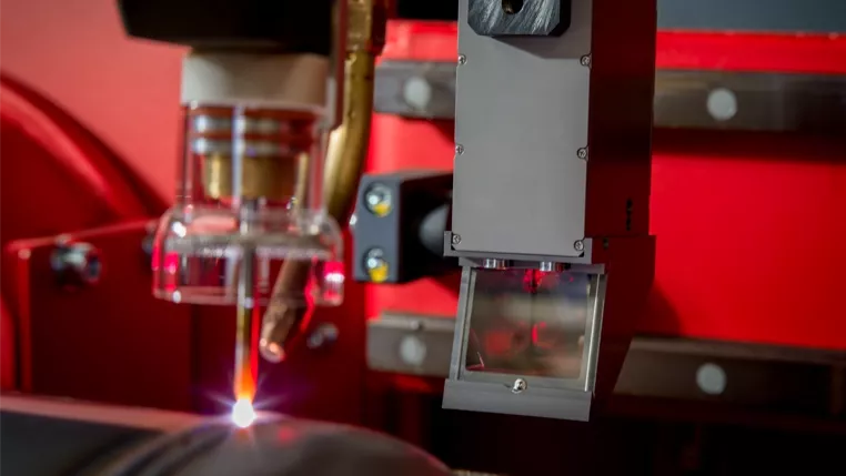

In der Welt des Schweißens zählt Präzision. Fehlerhafte Verbindungen bedeuten nicht nur Produktionsausfälle, sondern auch erhebliche finanzielle Verluste. Durch die visuelle Schweißüberwachung mit ArcView2 lassen sich nicht nur potenzielle Fehler frühzeitig erkennen, sondern auch die Effizienz Ihrer Schweißprozesse steigern.
ArcView2 ermöglicht sowohl die Echtzeitüberwachung Ihrer Schweißung als auch die Aufnahme und Archivierung von wertvollen Videodaten. Damit haben Sie die volle Kontrolle über Ihre Schweißnähte und können diese in bisher unerreichter Detailgenauigkeit analysieren.

ArcView2 sorgt für optimale Aufnahmen durch die direkte Anbindung an Fronius Schweißsysteme (TPS/i oder iWave). Vom Standard-Kurzlichtbogen bis hin zu Laser-Hybrid- und WIG-Anwendungen eröffnen sich durch dieses System völlig neue Perspektiven auf die Prozesse. Wer nur den Blick durch den Schweißhelm kennt, wird erstaunt sein.
Mit umfangreichen Kameraeinstellungen können Sie für jeden Schweißprozess ideale Parameter festlegen und Profile speichern.
Prozess-Trigger & HDR-Bildqualität
Prozess-Trigger
ArcView2 erfasst den Schweißprozess mit einer präzisen, pulsgesteuerten Bildgenerierung, die in den Dunkelphasen aktiviert wird. Durch intelligente Lichtbogenausblendung gewährt die Technologie Anwenderinnen und Anwendern Live-Einblicke in spezielle Schweißphasen (z.B. Kurzschluss CMT).
HDR-Bildqualität
Durch das Zusammenfügen verschiedener Belichtungen schaffen wir eine HDR-Bildqualität, die selbst bei stark unterschiedlichen Lichtverhältnissen umfassende Details und Klarheit gewährleistet.
