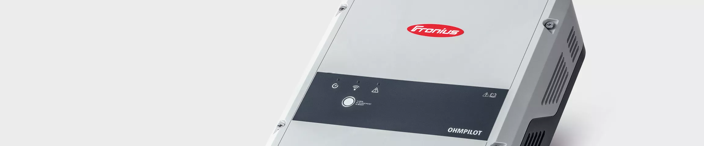

Hilfe zu IhremFronius Ohmpilot
Hilfe zum Gerät
- Drücken Sie die Taste vorne am Ohmpilot 2x, um den WLAN Access Point zu aktivieren. Die blaue LED blinkt wiederholt 2x, wenn der Access Point offen ist.
 - Verbinden Sie Ihren Laptop / Tablet / Smartphone auf das nun verfügbare WLAN-Netzwerk „Ohmpilot“ (Netzwerkschlüssel: 12345678).
 - Geben Sie in die Adresszeile Ihres Browsers (z.B. Google Chrome) folgende IP-Adresse ein: „192.168.250.181“.
