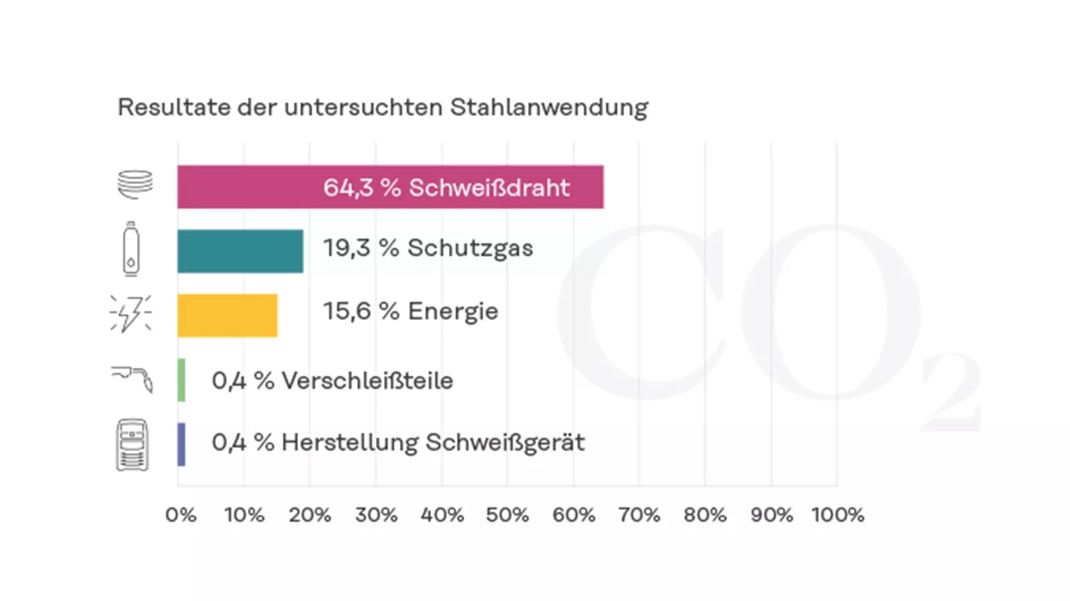

Daraus ergibt sich ein ausführliches Bild für die untersuchten Schweißanwendungen mit der TPS/i. Der umfassende „Cradle to Grave“-Ansatz einer LCA zeichnet ein detailliertes Bild des Lebenszyklus unseres Schweißgeräts. Er beginnt bei der Rohstoffbeschaffung, umfasst Produktion, Transport, jahrelange Nutzung im industriellen Schichtbetrieb samt Verschleißteilen und endet mit dem Recycling am Ende der Lebensdauer.
Um eine Vergleichbarkeit herzustellen, haben wir den ermittelten CO2-Fußabdruck umgelegt auf einen Meter Schweißnaht. Jedes Bauteil und jede Schweißanwendung sind individuell und werden von vielen Faktoren wie etwa dem Grundmaterial, der Nahtgeometrie oder den verwendeten Schweißparametern beeinflusst. Wir haben hier den Betrachtungsrahmen so gewählt, dass die Ergebnisse anschaulich und verständlich sind.
Verteilung des CO2-Anteils umgelegt auf 1m Schweißnaht

Wir legten den CO2-Anteil der relevanten Parameter auf einen Meter Schweißnaht um, damit wir schnell Handlungsfelder identifizieren konnten. Für den CO2-Anteil in der Nutzung haben wir die Schweißnähte einer Roboter-Serienfertigung mit einer üblichen Einsatzdauer von acht Jahren berechnet. Als Grundlage dienten echte Kundendaten: ein Automobilzulieferer mit der Roboterkonfiguration zum Stahlschweißen mit der TPS 400i und ein Fahrzeughersteller, der Aluminium mit der TPS 320i CMT schweißt.

Denn der größte Hebel liegt in der ressourceneffizienten Nutzung. Im Lebenszyklus eines Fronius TPS/i-Schweißsystems entfallen nur etwa 0,5 % der gesamten CO2-Äquivalente auf die Herstellung. Unter CO2-Äquivalenten versteht man jene Maßeinheit, die verschiedene Treibhausgase nach ihrer Klimawirkung im Vergleich zu Kohlendioxid in einem Wert zusammenfasst. Das heißt, nicht einmal 1 % fällt auf die Herstellung, Reparatur und Entsorgung eines Schweißsystems. Der Großteil resultiert aus Zusatzwerkstoffen, Schutzgas und Energieverbrauch. Das zeigt, dass diese Ressourcen besonders effizient eingesetzt werden müssen. So liegt der größte Hebel in der ressourceneffizienten Nutzung.
