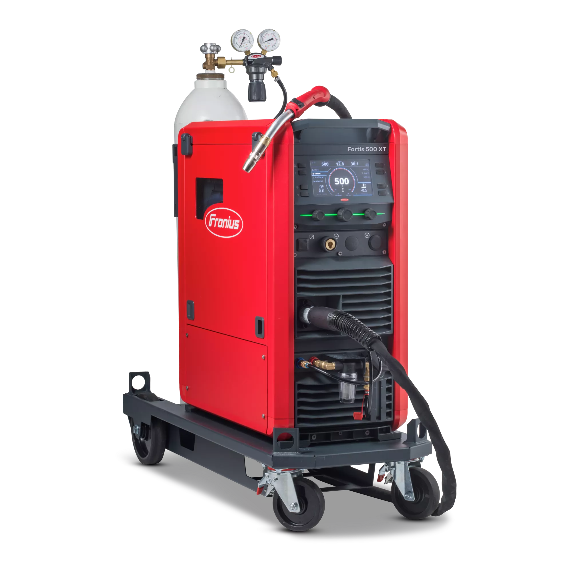

Fortis MIG/MAG
Technical Data
General Data
Welding current min. | 3 A |
Welding current max. | 500 A |
Operating voltage min. | 14,2 V |
Open-circuit voltage | 80 V |
Degree of protection | IP23 |
Dimension / length | 687 mm |
Dimension / width | 368 mm |
Dimension / height | 763 mm |
Weight | 43,02 kg |
Weight | 43,66 kg |
Weight incl. packaging | 49,18 kg |
Interference emission class | A |
Schweißprozess | Wolfram-Inertgas |
Einschaltdauer 2 (bei 40°C) | 40 % |
Einschaltdauer 2 (bei 40°C) | 60 % |
Einschaltdauer 2 (bei 40°C) | 100 % |
Schweißstrom 2 (bei 40°C) | 500 A |
Schweißstrom 2 (bei 40°C) | 460 A |
Schweißstrom 2 (bei 40°C) | 360 A |
