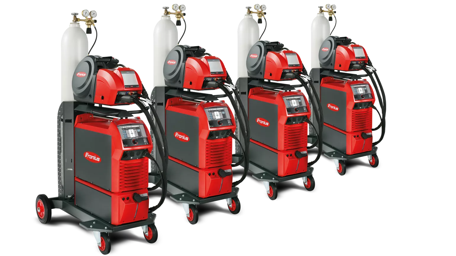

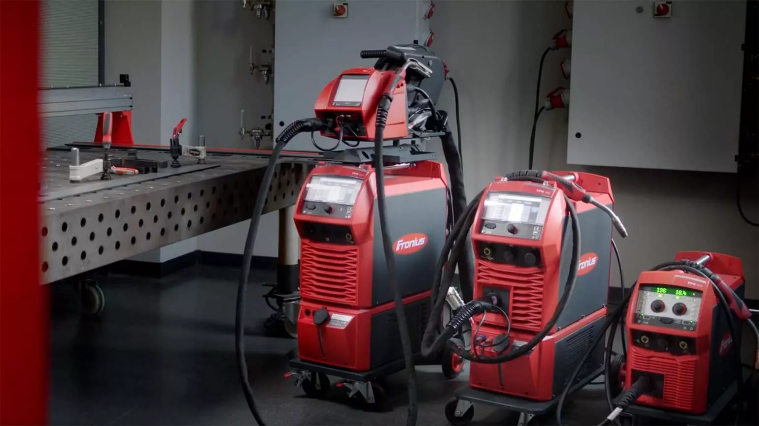

Las versiones del sistema de soldadura TPS/i de un vistazo

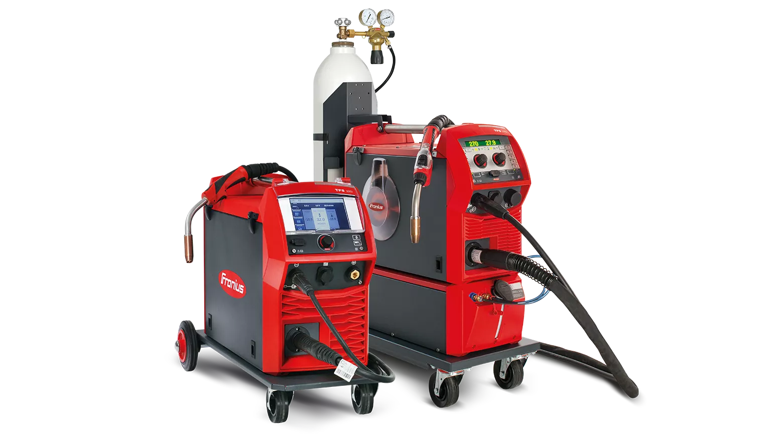

El TPS/i está disponible con enfriamiento con gas o agua en los rangos de potencia de 320i C, 400, 500 y 600 A.
Sistemas
de soldadura compactos:
TPS/i 270 C y TPS/i 320 C
En unidades compactas en los rangos de potencia más bajos, el alimentador de alambre está integrado directamente en la carcasa del sistema de soldadura. Como resultados, los equipos son más fáciles de usar, especialmente para tareas de soldadura manual, y también son adecuados para aplicaciones móviles.

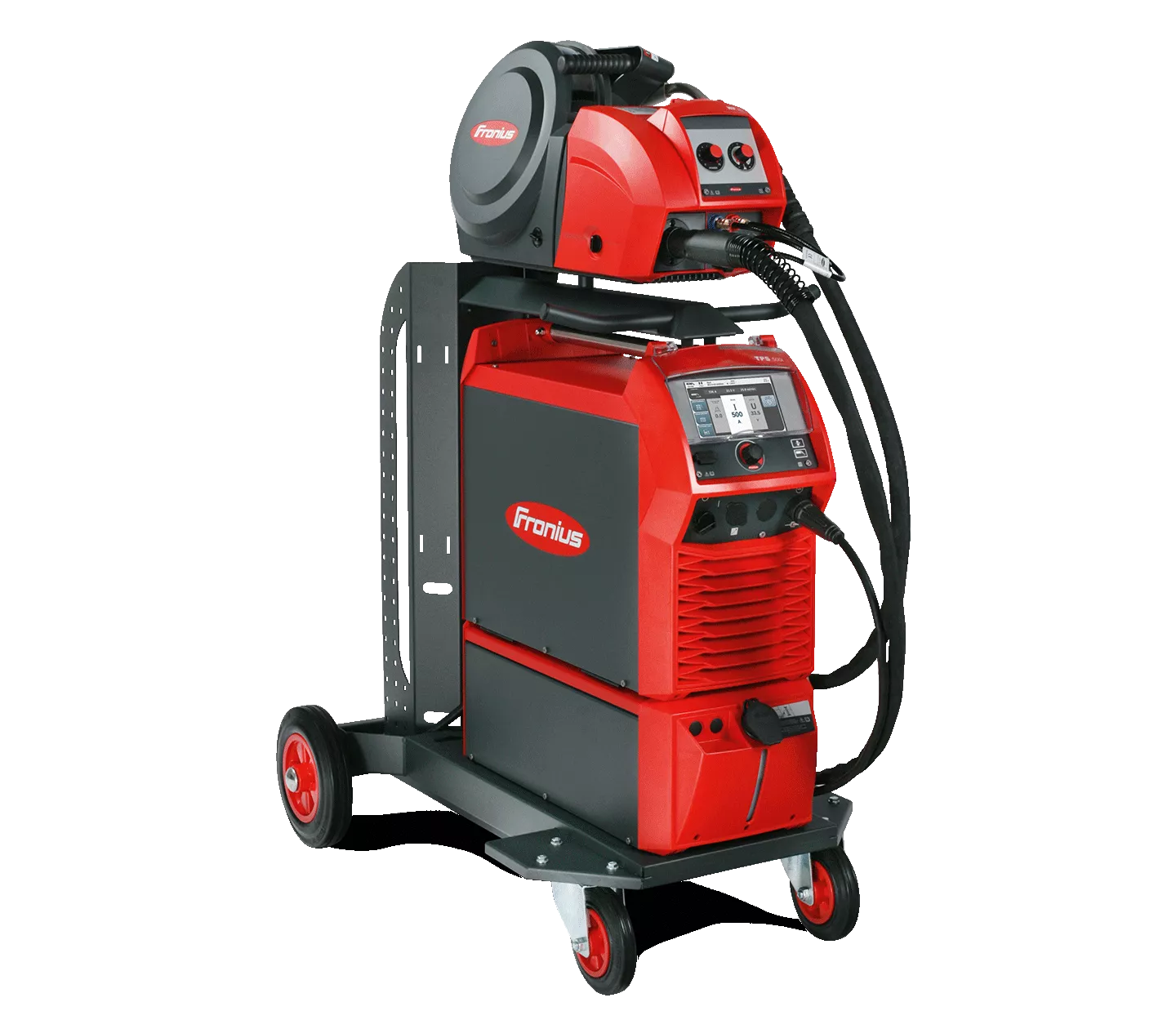

Sistemas de soldadura con alimentadores de alambre externos:
TPS/i 320 / 400 / 500 / 600
Los sistemas de soldadura dividida están diseñados para un uso estático y garantizar acceso fácil. El alimentador de alambre externo también puede usarse en aplicaciones móviles. Dependiendo del juego de cables elegido, es posible un radio de trabajo de hasta 30 m.

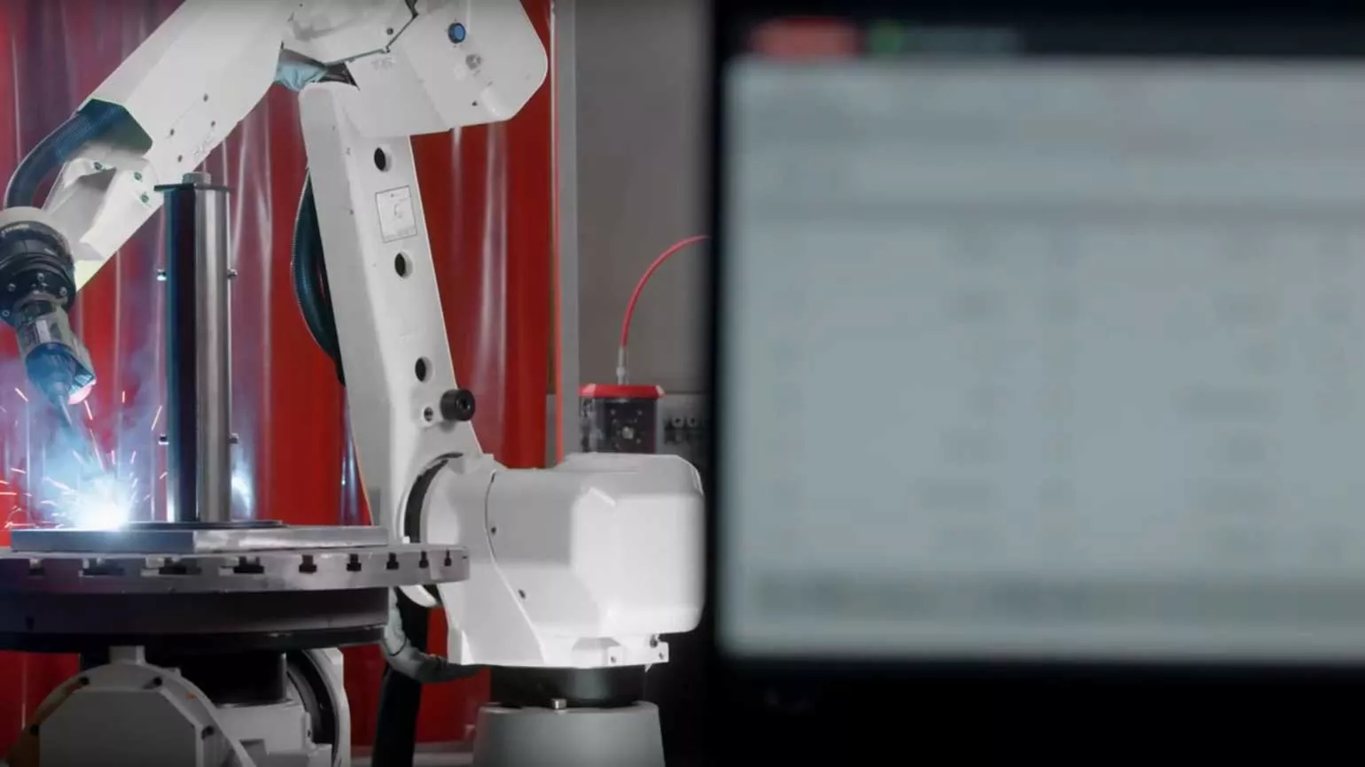

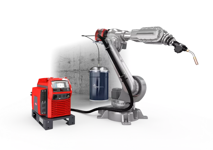

El TPS/i es modular y por lo tanto puede integrarse con mucha facilidad en diversos sistemas de soldadura robotizada.
La configuración del sistema soporta configuraciones específicas del cliente, tales como soluciones Push o PushPull. Las extensiones del sistema opcionales incluyen equipos de limpieza de antorcha y reemplazo de antorcha automatizado.
