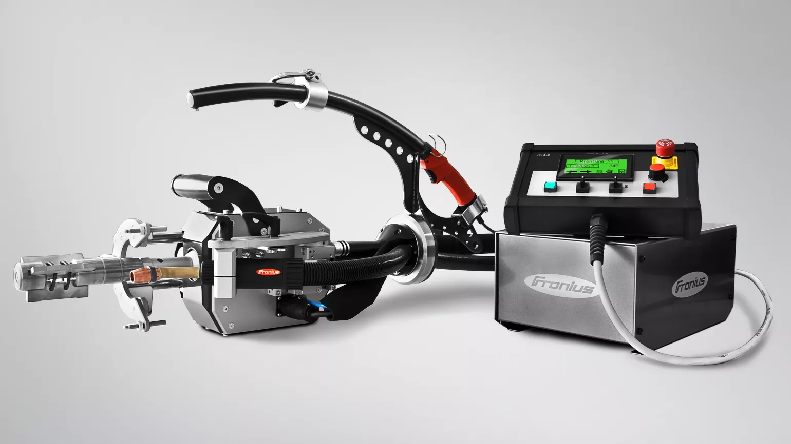

Boru kaynak düzeneği FTW 24-120 PRO
Mekanik orbital kaynağı
Geniş yelpazemizden seçiminizi yapın.
İLETİŞİM
Ürün hakkında daha fazla bilgi mi istiyorsunuz?
Ürün detayları
Özellikler.
Kompakt ve ergonomik tasarım
En iyi kalite ve tekrarlanabilirlik ile üretim kapasitesinin arttırılması
Zaman tasarrufu sunan ve kolay konumlandırma
Kullanıcı dostu kullanım
Pnömatik gerdirme sistemi
Farklı boru iç çapları için çeşitli gerdirme kabzaları ve gerdirme kıskaçları
Uygulamaya bağlı torç hassas ayarı için kesin ayarlama ünitesi
Multilock hızlı bağlantı sistemi ve su soğutmasına sahip özel torç
Farklı kullanımlar için askı tertibatları (opsiyonel)
Kaynak programlarının hızlı başlatılması için pratik kullanım
3 noktalı destek (opsiyonel)

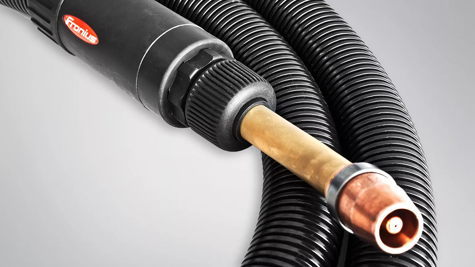

Multilock torç.
Torç kafasının hızlı bir şekilde değiştirilmesi ya da ayarlanması için Multilock hızlı bağlantı sistemine sahip, su soğutmalı özel torç (20°/30° açıda mevcuttur).

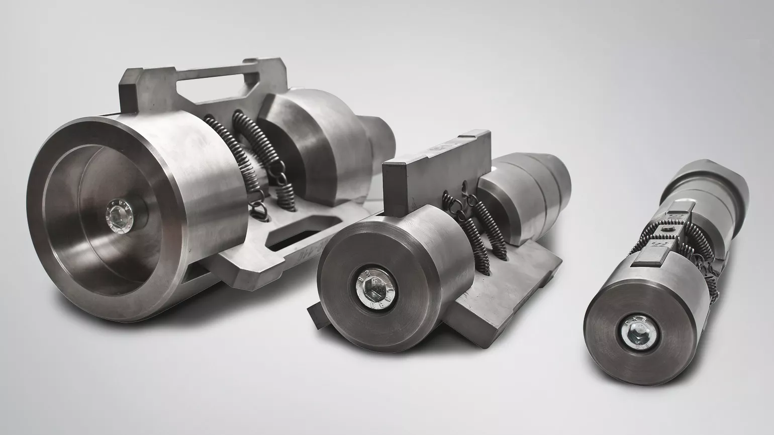

Gerdirme sistemi.
Farklı gerdirme kabzaları/gerdirme kıskaçları/yerleştirme bilezikleri pratik saklama çantasında. Gerdirme pnömatik ünite ile gerçekleştirilir.

Özellikler.
- Dayanıklı gövde
- Grafik kullanıcı arayüzü
- Dokunmatik ekran
- Çok işlevli çark
- Değiştirilebilir ekran koruyucu folyosu
- Parametrelerin programlanması ve kaydedilmesi
- Farklı diller
- İş geçişi (opsiyonel)
Dokunmatik ekran.
Dokunmatik ekran üzerinden konforlu kullanım.
Çok işlevli çark.
Otomatik çalışma sırasında bile parametre seçimi ve düzeltmesi için.
Gerdirme kabzası.
Üç gerdirme kabzası, 30 ila 120 mm boru iç çapı aralığında kullanım sunar (farklı çaplar talebe göre karşılanır).
Gerdirme kabzası.
Destek bilezikleri.
Farklı boru çapları için destek bilezikleri.
