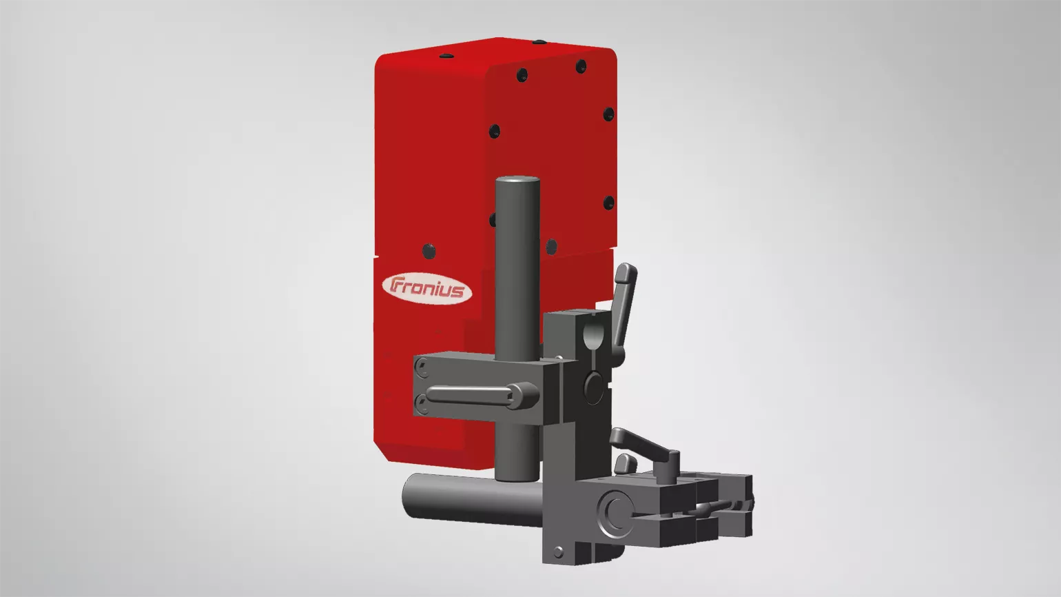

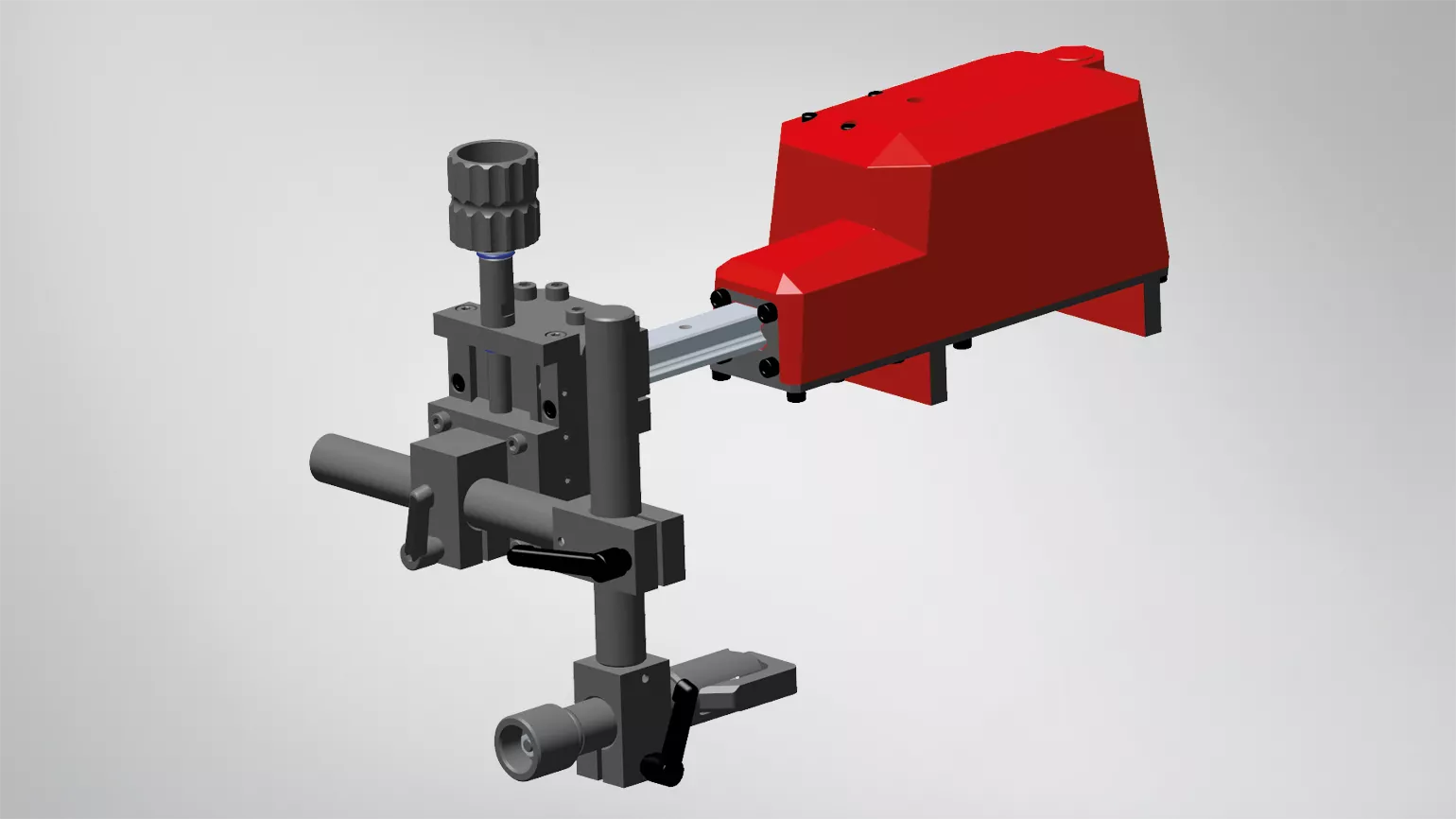

Torç taşıyıcı FlexTrack 45 Pro
Mekanik orbital kaynağı
KAYNAK PROSESİ: MIG-MAG / CMT
Kompakt torç taşıyıcı, geniş bir kullanım alanı seçeneği sunuyor. Duruma göre üç farklı tay sistemi arasında seçim yapılabilir. Yüzey yapıları değişken olan branşlarda, örneğin gemi veya kap yapımında, FlexTrack 45 Pro evrensel kullanım için çok uygundur.
Geniş yelpazemizden seçiminizi yapın.
İLETİŞİM
Ürün hakkında daha fazla bilgi mi istiyorsunuz?
Fronius Welding Automation; sistem çözümleri
Torç taşıyıcı FlexTrack 45 Pro, orbital kaynak
FLEXTRACK 45 PROŞU ANLAMA GELİR.
  • Uzunlamasına dikiş ve orbital uygulamalarda çok yönlülük
  • Daha hızlı üretim prosesleri
  • Elde edilen üründe kalite iyileştirmeleri
  • Maliyetlerde düşüş
  • Daha yüksek rekabet gücü
SİSTEMİN ÖNEÇIKAN ÖZELLİKLERİ.
  • ESNEKLİK: Farklı iş parçası geometrilerinde çeşitli kaynak uygulamaları için modüler ray konsepti
  • KONFOR: Hızlı ve kolay ray ve alt hareket takımı montajı
  • HASSASİYET: Kesin hareketler ve sabit kaynak hızı
  • KALİTE: Özellikle TPS/i güç kaynağı ile mükemmel tekrarlanabilir kaynak sonuçları
  • SAĞLAMLIK: Şiddetli koşullarda kullanım için ideal kompakt alüminyum gövde
DAHA FAZLA ESNEKLİK + DAHA FAZLA KALİTE = DAHA UYGUN MALİYET = FLEXTRACK

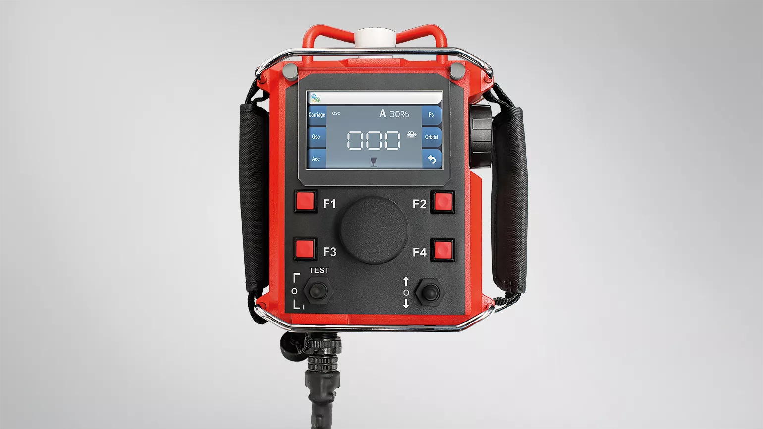

FRC-45 Pro uzaktan kumanda ünitesi
FRC -45 PRO.
  • Sağlam gövde
  • Kolay kullanım
  • TPS/i güç kaynakları için ideal
  • “Eski” FlexTrack ile uyumlu
Donanım veişlevler.
  • Nümerik dokunmatik ekran ve işlev kadranı
  • 5 dilli (DE, EN, ES, FR, PL), istek üzerine diğer diller
  • Kaynak modu (ark ile/olmadan)
  • TPS/i güç kaynakları ile iletişim
  • Güç kaynağı parametresi ayarı
  • Hareket yönü
  • Hareket hızı
  • Ofset
  • Salınım modu, salınım hızı, salınım açısı, bekletme süresi
  • Son krater dolgusu
  • Ark boyu kontrolü (ACC - Arc Current Control)
  • Orbital ve uzunlamasına dikiş segment kaynakları

FlexTrack 45 Pro, lineer salınım
SALINIM MODULİNEER SALINIM
  • Salınım olmadan, dikdörtgen, yamuk şeklinde, üçgen
FlexTrack 45 Pro, radyan salınım
SALINIM MODURADYAL SALINIM.
  • Radyal salınım özellikle köşe kaynaklarında kullanılır

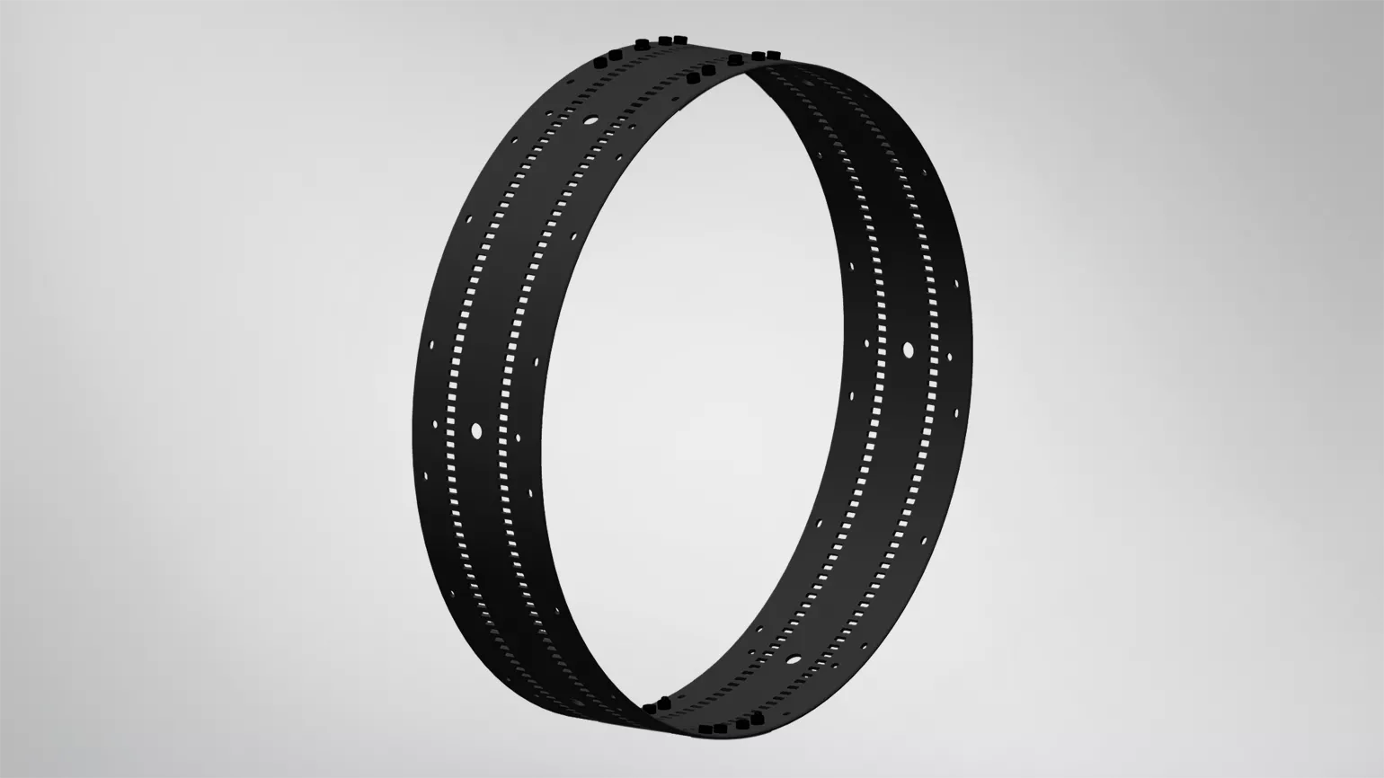

FlexTrack 45 Pro için esnek ray
Esnek raylar.
  • Bilezik olarak iç ve dış boru kaynaklarına monte edilebilir. Farklı segment uzunlukları (1130/1695/1884 mm) geniş çap aralıklarını karşılar
Rigid rail ring, FlexTrack 45 Pro
Dayanıklı raylar.
  • Dayanıklı alüminyum profilli bilezik. Raylar, kolay ve hızlı bir kurulum için menteşe ve sabitleyicilerle bağlanabilir

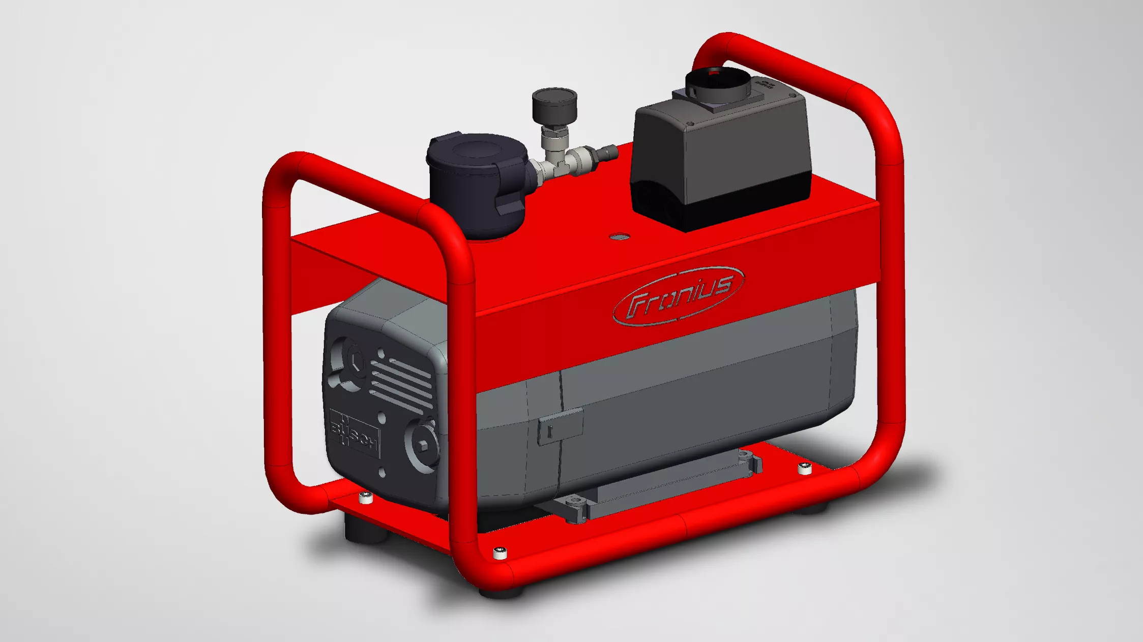

FlexTrack 45 Pro için vakum pompası
Vakum pompası.
Manyetik olmayan malzemelerde, hareket raylarının sabitlenmesi için, ilgili bir vakum pompasına ihtiyaç duyan vakum köprüleri kullanılır.
Sağlam bir çelik boru çerçevesi içerisine entegre edilen bu parça, yapı parçasında maksimum 13 vakum köprüsünün emilmesi için gerekli emme gücünü oluşturur. Emme gücü kesme valfleri ile ayarlanabilir.
Seri donanım.
  • Kuru çalışan, yağsız döner kanatlı vakum pompası
  • Taşıyıcı çerçeve
  • Direkt çalıştırıcı
  • Emme filtresi
  • Basınç manometresi
  • Fişli 5 m şebeke kablosu
