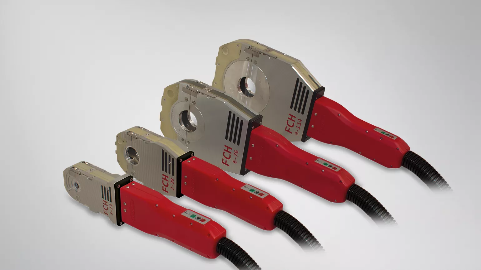

Kaynak kafaları FCH 3-21 / 3-38 / 6-76 / 9-114
Mekanik orbital kaynağı
KAYNAK PROSESLERİ: TIG
İnce duvarlı boru bağlantılarının mekanik TIG kaynağı için kapalı kaynak kafaları. Dış çapları 3 - 114 mm, duvar kalınlığı 3,5 mm'ye kadar, paslanmaz çelik, titan, nikel temel alaşımlı, alüminyum ve diğer materyallerden, ilave tel kullanılmaz.
Geniş yelpazemizden seçiminizi yapın.
İLETİŞİM
Ürün hakkında daha fazla bilgi mi istiyorsunuz?
Ürün detayları
Yapı parçasıyla FCH kaynak kafası
Çok yönlülük tek noktada.
  • 8 m hortum paketiyle FCH kaynak kafası
  • Etkin su soğutması ile yüksek devrede kalma oranı
  • Entegre servomotor
  • Açılma pozisyonuna otomatik hareket
  • Serbest tanımlanabilir başlangıç pozisyonu
  • Aşırı yüklenmede otomatik motor durdurma
  • Kompakt tasarım, dar yerlere iyi erişilebilirlik
  • İyileştirilmiş koruyucu gaz örtüsü ve düşük karartı
  • Güvenli sabitleme ve yapı parçasında merkezleme için gerdirme sistemi
  • Kelepçe için hızlı değiştirme sistemi
  • El tipi kullanımda entegre kumanda tuşlarıyla yüksek kullanıcı kolaylığı
  • El arabası fonksiyonuyla taşıma çantası

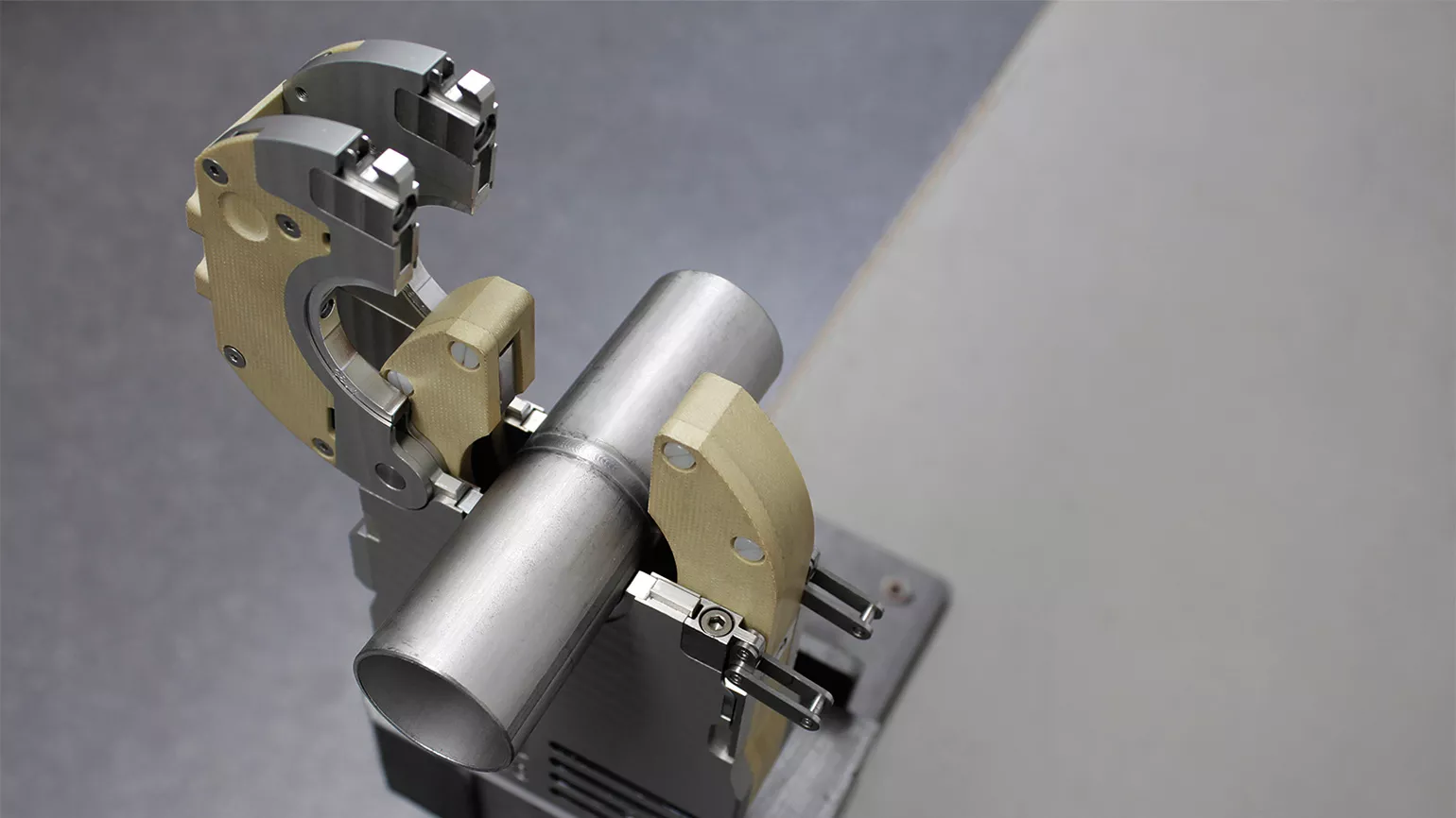

Kapalı kaynak kafasına sahip boru kaynakları
FCH kaynak kafaları için.
  • Farklı boru çapları için kelepçeler
  • Müşteriye özgü kelepçeler
  • Yeri değiştirilen elektrot tutucu (sadece FCH 6-76/9-114)
  • Çevrilebilir elektrot tutucu (sadece FCH 6-76/9-114)
  • Uzatma hortum paketi FCH/FOH 10 m
