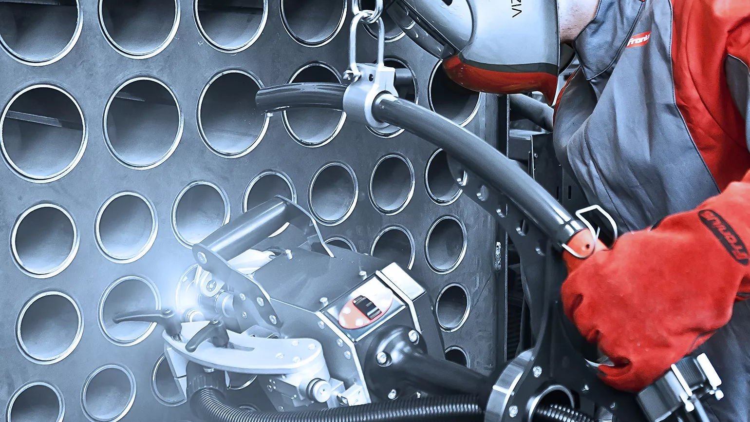

FTW PRO'nun kullanım alanı, zaman tasarrufu, en iyi kalite ve yüksek tekrarlanabilirlik oranı gibi faktörlerin önemli olduğu alanlardadır.Isı eşanjörü ve soğutma tertibatlarında boru-boru zemini bağlantısı için bu ölçütler büyük önem taşırlar. Pnömatik sıkıştırma sistemi veya asma tertibatı kullanıcıya iş akışı sırasında kayda değer kolaylık sağlarlar ve aynı zamanda süreyi de kısaltırlar. 3 nokta desteği, farklı borunun öne doğru çıkıntı yapması durumu da dahil olmak üzere doğru bir torç pozisyonu temin eder.

FTW 24-120 PRO ile boru kaynağı

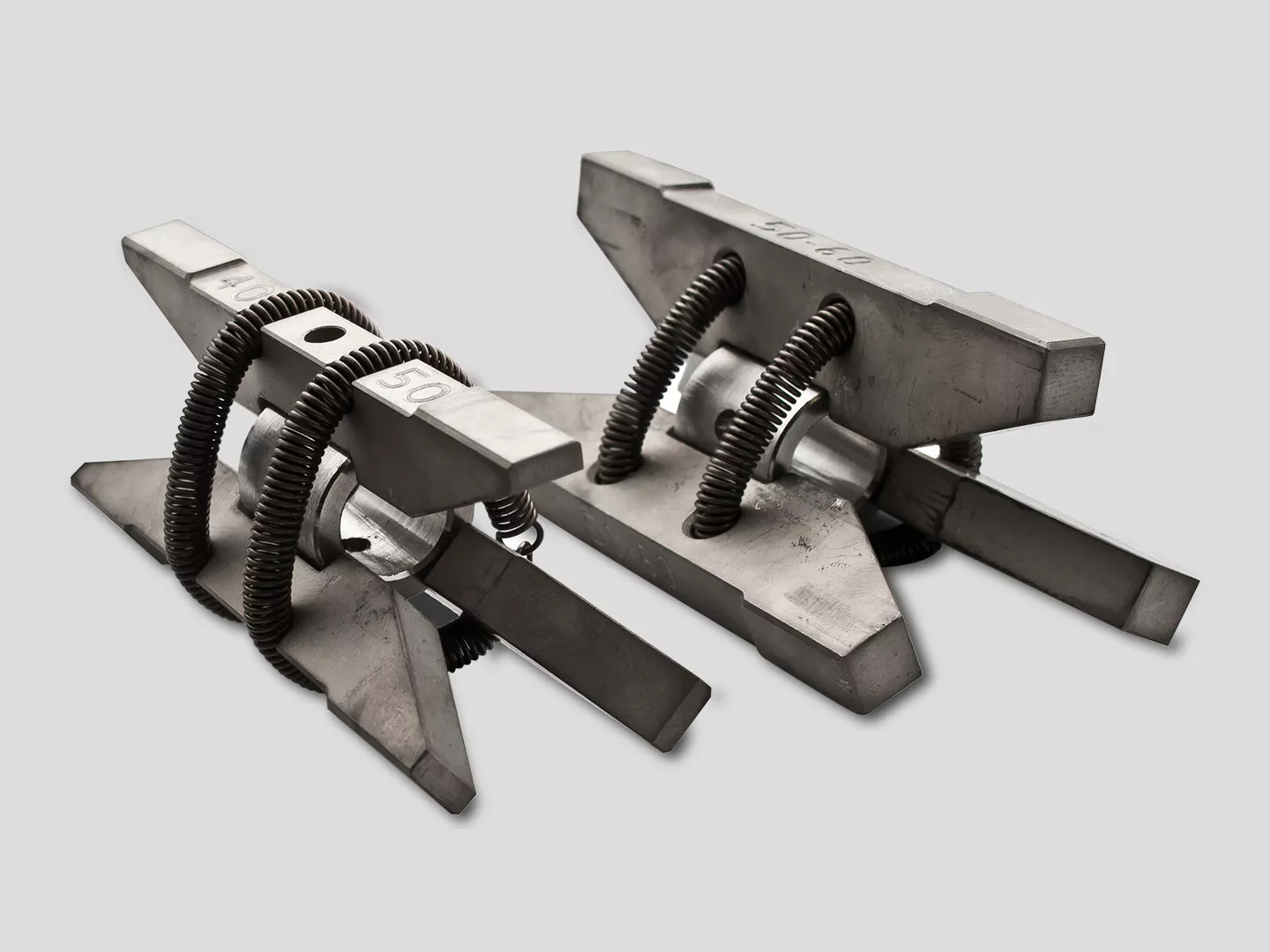

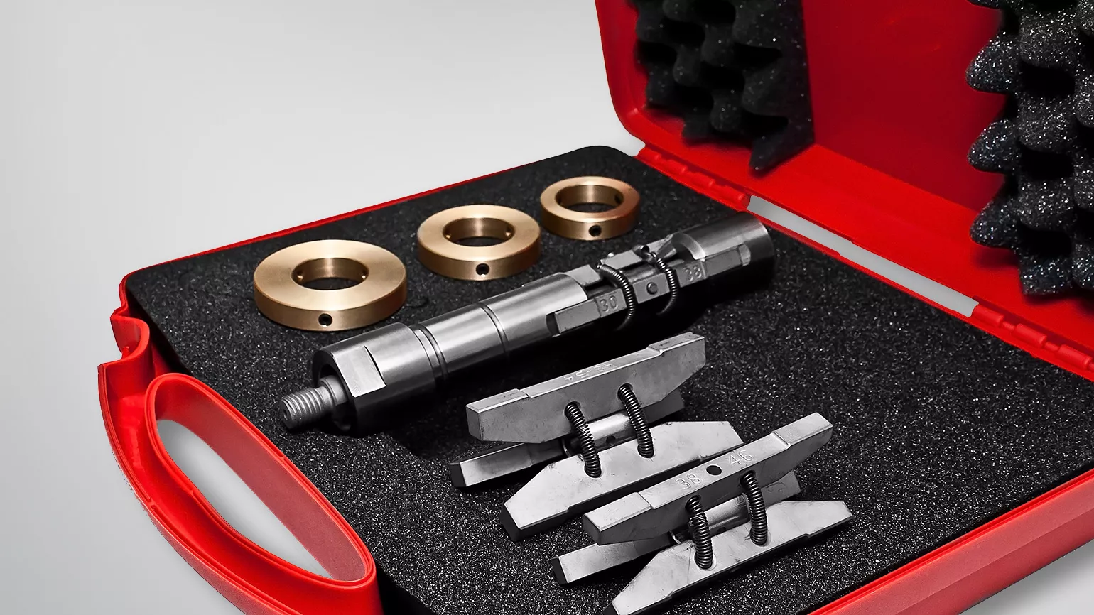

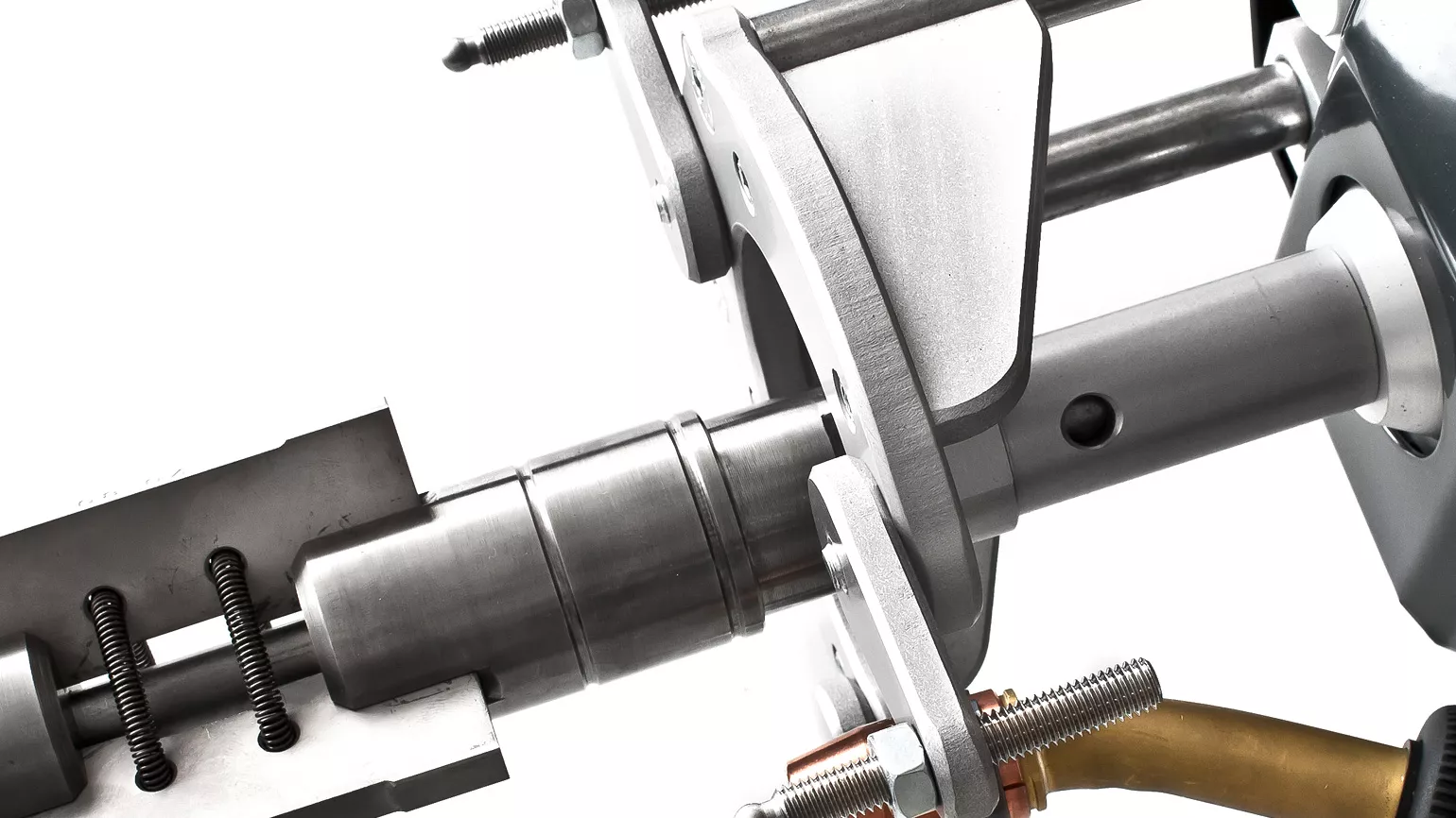

FTW PRO: Gerdirme kabzaları ve yerleştirme bilezikleriyle çanta
Gerdirme sistemi.
Farklı gerdirme kabzaları/gerdirme kıskaçları/yerleştirme bilezikleri pratik saklama çantasında. Gerdirme pnömatik ünite ile gerçekleştirilir.

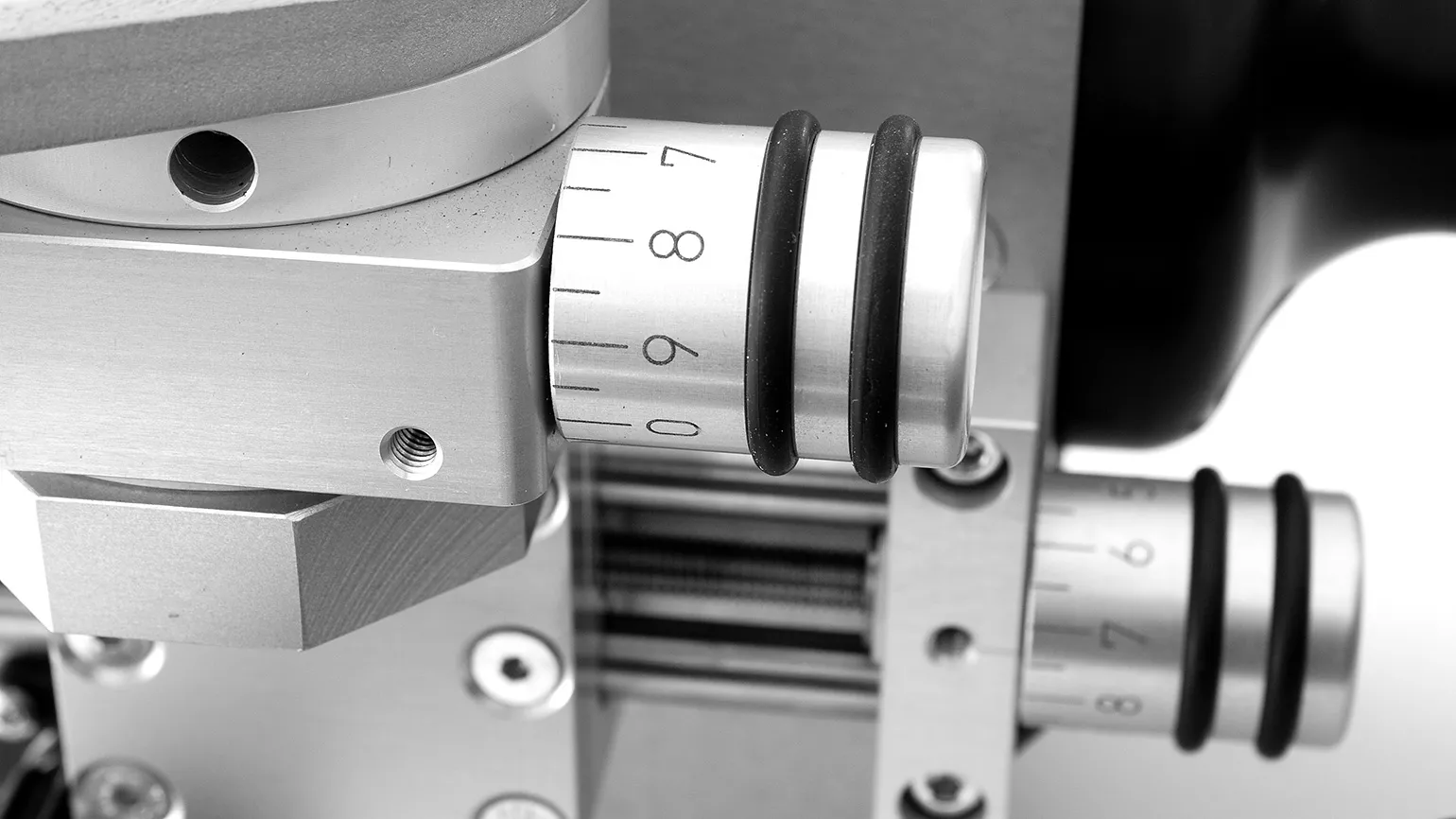

FTW PRO ayar ünitesi
Sabitlemeli ayar değiştirme ünitesi.
İki döner düğme ve iki sabitleme kolu ile torcun hassas ayarlanması ve sabitlenmesi mümkündür.

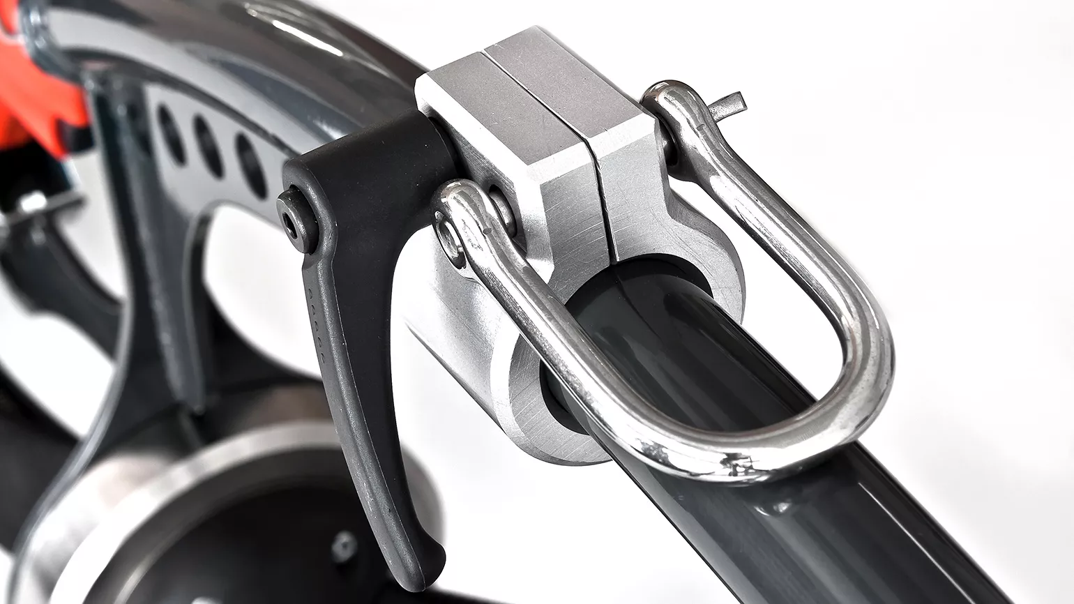

FTW PRO askı tertibatı
Askı tertibatı.
Dikey ve yatay kaynak pozisyonunda kullanılabilir. Bir balanslayıcı yardımıyla "ağırlıksız" konumlandırılabilir.

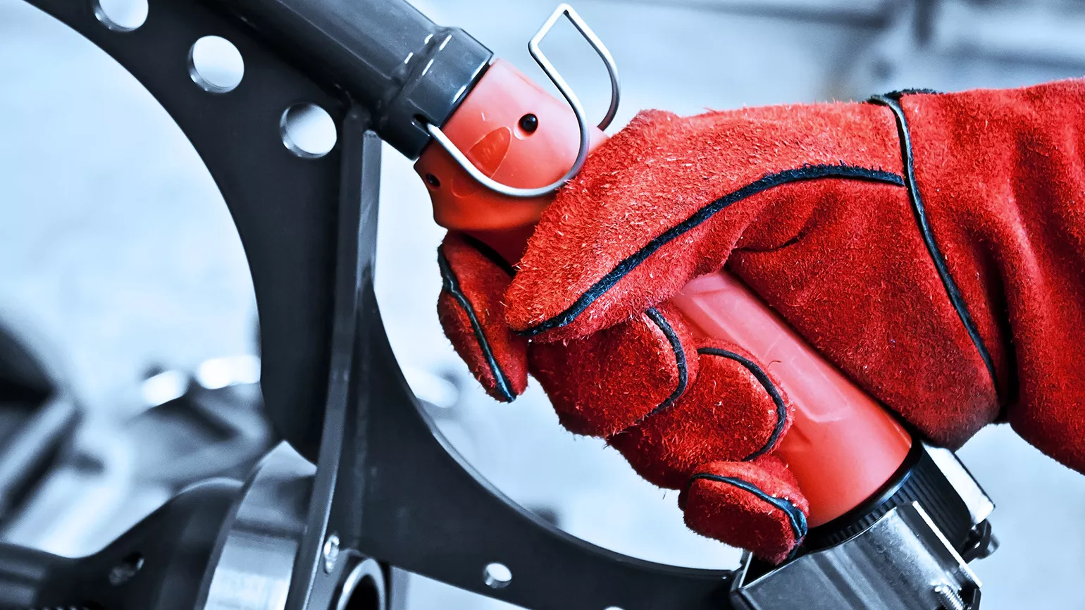

FTW PRO tutamak
Tutamak.
Kaynak programlarının başlatılması için ergonomik tutuş. Bu aynı zamanda askı tertibatından uzakta da kullanılabilir.

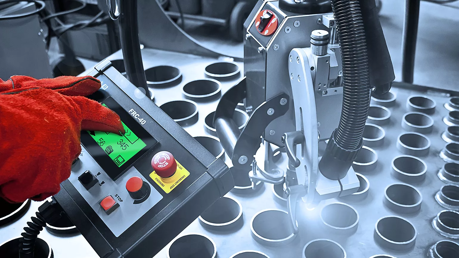

FRC 40 uzaktan kumanda ünitesi ile FTW 24-120 PRO kontrolü
Özellikler.
  • Dayanıklı gövde
  • Grafik kullanıcı arayüzü
  • Dokunmatik ekran
  • Çok işlevli çark
  • Değiştirilebilir ekran koruyucu folyosu
  • Parametrelerin programlanması ve kaydedilmesi
  • Farklı diller
  • İş geçişi (opsiyonel)
FRC 40 uzaktan kumanda ünitesinin dokunmatik ekranı
Dokunmatik ekran.
Dokunmatik ekran üzerinden konforlu kullanım.

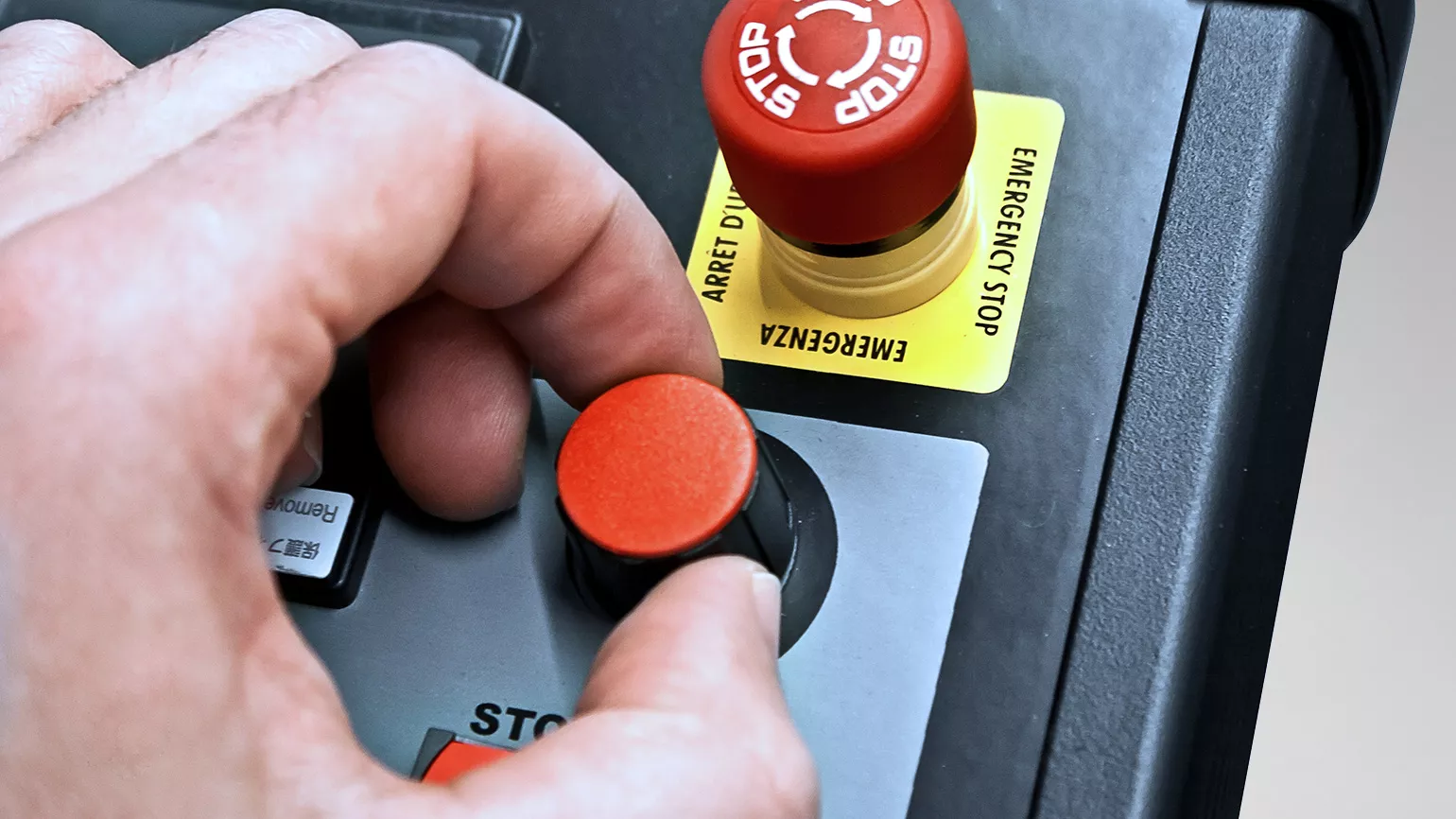

FRC 40 uzaktan kumanda ünitesinin çok işlevli çarkı
Çok işlevli çark.
Otomatik çalışma sırasında bile parametre seçimi ve düzeltmesi için.
FTW 24-120 PRO için gerdirme kabzası
Gerdirme kabzası.
Üç gerdirme kabzası, 30 ila 120 mm boru iç çapı aralığında kullanım sunar (farklı çaplar talebe göre karşılanır).
Gerdirme kabzası.

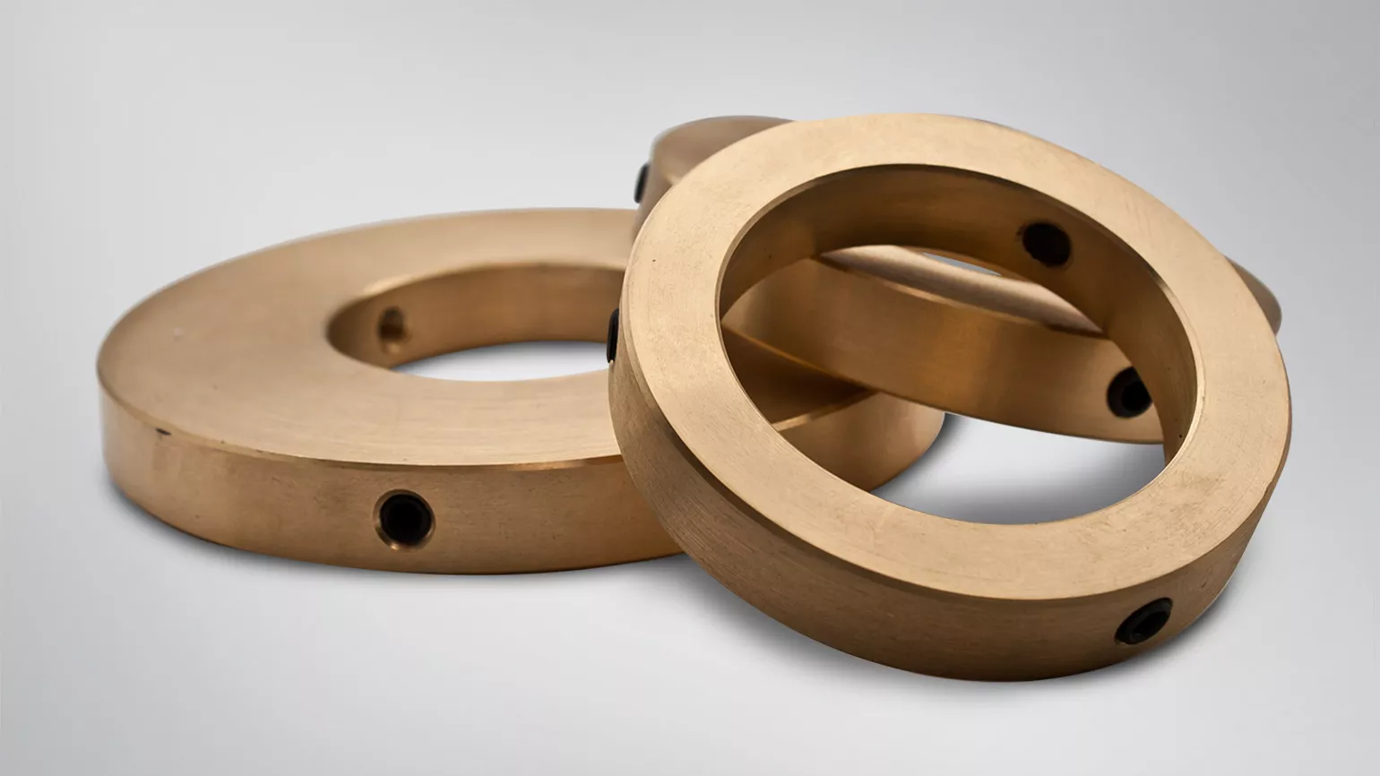

FTW 24-120 PRO için destek bilezikleri
Destek bilezikleri.
Farklı boru çapları için destek bilezikleri.
