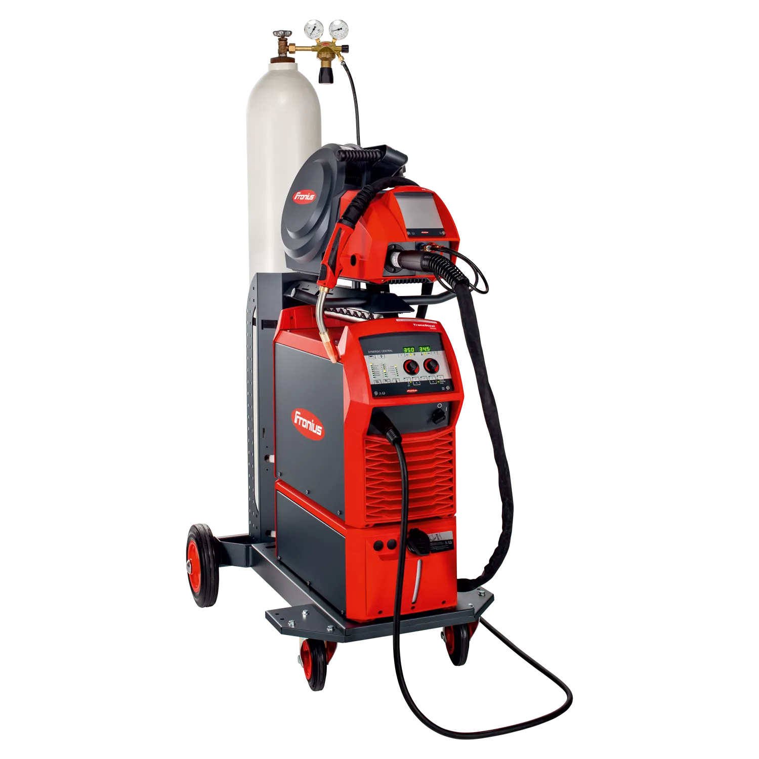

Technische Daten
Allgemeine Daten
Netzspannung | 3 x 380V / 400V / 460V |
Netzspannungs-Toleranz | -10 / +15% |
Netzfrequenz | 50-60Hz |
Schweißstrom minimal | 10 A |
Schweissstrom maximal | 350 A |
Schweißstrom / Einschaltdauer [10min/40°C] | 350A / 40% |
Schweißstrom / Einschaltdauer [10min/40°C] | 300A / 60% |
Schweißstrom / Einschaltdauer [10min/40°C] | 250A / 100% |
Leerlauf-Spannung | 60 V |
Schutzart | IP23 |
Abmessung / Länge | 747 mm |
Abmessung / Breite | 300 mm |
Abmessung / Höhe | 497 mm |
Gewicht | 26,45 kg |
