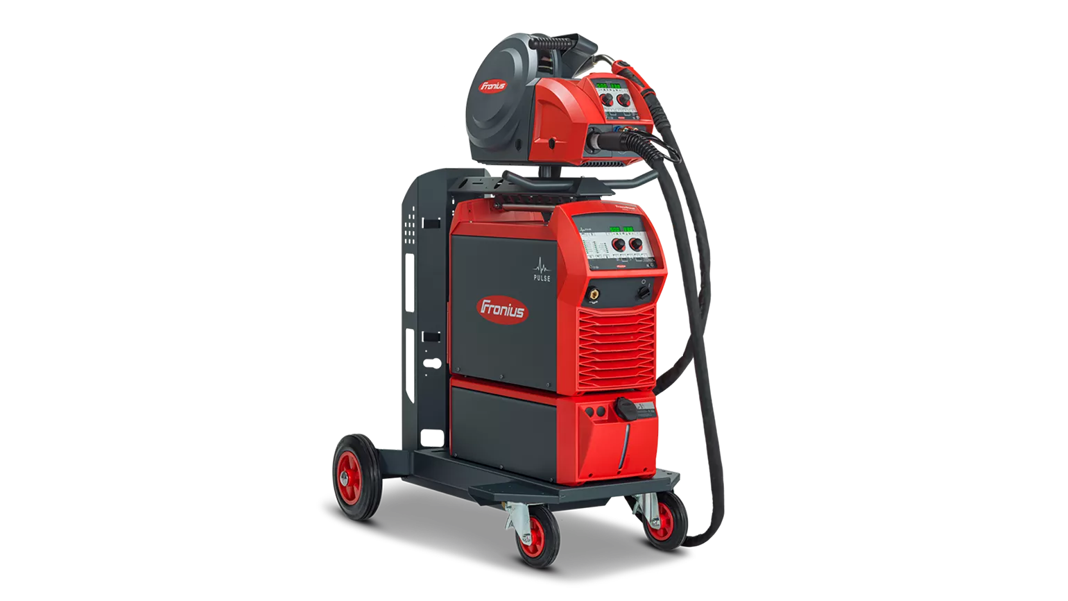

... mit fast 170 optimierten Kennlinien zeigt die TransSteel-Baureihe Charakteristiken auf, die im schweren Stahlbau gefragt sind. Dabei bleibt das Schweißgerät wandlungsfähig: Gerade in der Variante mit Puls-Funktion erledigt die TransSteel Anwendungen auf Aluminium und Edelstahl spielerisch. Klein und mittelständische Betriebe können von dieser Werkstoffvielfalt profitieren, da ein breitgefächerter Anwendungsbereich mit nur einem Gerät perfekt abdeckt ist. Die Philosophie dahinter – den Überblick behalten. Das Funktionsspektrum der TransSteel ist deshalb in allen Bereichen bewusst aufs Wesentliche reduziert ist. Dabei gilt das Motto so viel wie nötig, bei größtmöglicher Übersichtlichkeit sowie einfachster Handhabung.

Schweissen bei hoher Leistung und breitem Anwendungsspektrum
40% Einschaltsdauer
Vier Minuten durchgehend schweißen bei maximaler Ausgangleistung. Das bedeutet eine Minute mehr Produktivität als der Durchschnitt in diesem Leistungsbereich.
167 Kennlinien *
/ Stahl, CrNi, AlMg, AlSi, Metal Cored, Rutil FCW, Basic FCW, Self-shielded
/ 0,8 – 1,6mm Drahtdurchmesser
/ acht unterschiedliche Gasgemische
In drei Schritten schweißbereit
Das intuitive Bedienkonzept ermöglicht Schweißern eine sofortige Inbetriebnahme – ohne Gerätevorkenntnisse. Alle wichtigen Parameter sind an der Gerätefront sichtbar und einstellbar. Um schweißbereit zu sein, müssen lediglich Gas, Drahtdurchmesser und Materialstärke ausgewählt werden.
70% weniger Nacharbeit, 30% schneller Schweissen
Die Pulse-Funktion der TransSteel 4000 und TransSteel 5000 Pulse ermöglichen höhere Schweißgeschwindigkeiten bei größeren Materialstärken. Durch den Puls-Lichtbogen verringert sich auch die Nacharbeit, da weniger Schweißspritzer entstehen.
* Maximale Kennlinienanzahl (TransSteel 5000 Pulse), variiert je nach Ausführung.
