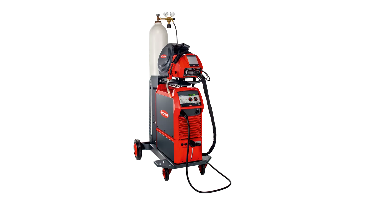

    Schweissen bei hoher Leistung und breitem Anwendungsspektrum
    40% Einschaltsdauer
    Vier Minuten durchgehend schweißen bei maximaler Ausgangleistung. Das bedeutet eine Minute mehr Produktivität als der Durchschnitt in diesem Leistungsbereich.
    167 Kennlinien *
    / Stahl, CrNi, AlMg, AlSi, Metal Cored, Rutil FCW, Basic FCW, Self-shielded
    / 0,8 – 1,6mm Drahtdurchmesser
    / acht unterschiedliche Gasgemische

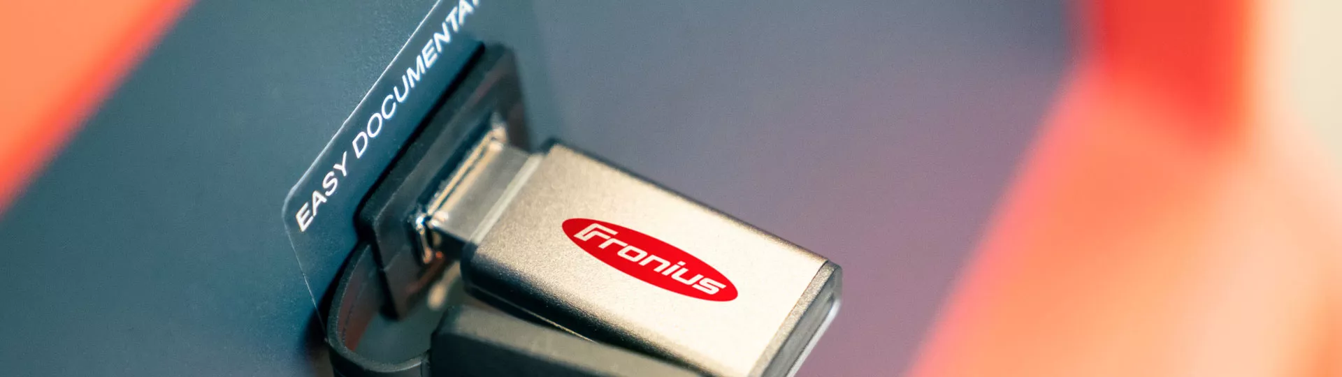

    Schweißdaten Dokumentation
    Besonders im Stahlbau ist die Schweißdatendokumentation essentiell. Tragende Stahlstrukturen, Produkte aus der Serienfertigung oder sensible Bauteile müssen oft bis auf den letzten Schweißparameter nachvollziehbar sein. Mit der Option Easy Documentation liefert die TransSteel* nun die Möglichkeit, Schweißdaten auf einfachste Art und Weise aufzuzeichnen.
    Mehr Informationen zu Easy Documentation
    USB-Stick Exportfunktion
    An der Rückseite des Gerätes kann ein USB-Stick angeschlossen werden (im Lieferumfang bei der Option Easy Documentation enthalten). Über den angeschlossenen USB-Stick kann eine csv-Datei mit Schweißdaten exportiert werden.
    Easy Documentation Parameter-Aufzeichnung
    Folgende Parameter werden mit Easy Documentation aufgezeichnet:
    / Stromquellen ID
    / Firmwarenummer
    / Seriennummer
    / Verfahren (Manual, Standard, Pulse, TIG, MMA)
    / Strom / Spannung / Drahtvorschub in der Hauptprozessphase
    / Leistung aus Momentan-Werten „IP“ (Instantaneous Power) - Energie / Zeit (in Hauptprozessphase)
    / Energie aus Momentan-Werten „IE“ (Instantaneous energy) über die gesamte Schweißung
    / Motorstrom (in Hauptprozessphase)
    / Zeitstempel hh:mm:ss beim Zeitpunkt Start Stromfluss
    / Zähler
    / Schweißdauer
    / Error Nr. bei Schweißabbruch
    / Drahtvorschubgeschwindigkeit metrisch und imperial
    / Kennlinien Nummer
    / Betriebsmodus (2T, S2T, 4T, S4T, Punktieren, Intervall, SynchroPulse)
    / Signatur pro Schweißnahtnummer
    / Vorlage für .csv Datei

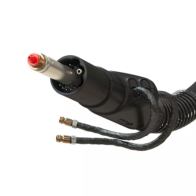

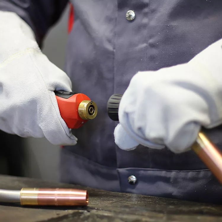

    Schweissbrenner mit Zusatz-Funktionen individuell anpassbar
    Multilock
    Die patentierte Schnittstelle
    Mit der patentierten Schnittstelle Multilock ist es möglich, die MIG/MAG Schweißbrenner* an die jeweiligen Anforderungen individuell anzupassen. Mit der vielfältigen Auswahl an Brennerkörpern - hinsichtlich Länge und Winkel - lassen sich auch schwer zugängliche Bauteile bequem schweißen. Im Zweifelsfall ist ein felxibler Brennerkörper die beste Alternative.
    * Standard und Up/Down Schweißbrenner
    FSC
    Fronius System Connector
    Der Fronius System Connector (FSC) dient als zentraler Anschluss für alle Medien. Somit kann eine Vielzahl von unterschiedlichen Schweißbrennern angeschlossen werden.
