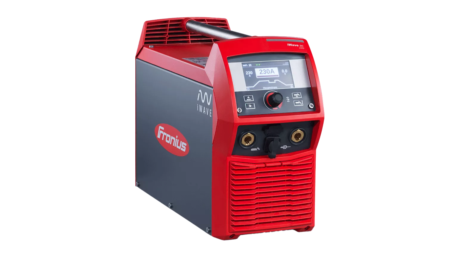

iWave WIG
Technische Daten
Allgemeine Daten
Netzspannung230 V
Netzspannungs-Toleranz+/-15 %
Netzfrequenz50-60Hz
Schweißstrom minimal3 A
Schweissstrom maximal230 A
Schweissstrom / Einschaltdauer [10min/40°C]230A / 45%
Schweissstrom / Einschaltdauer [10min/40°C]205A / 60%
Schweissstrom / Einschaltdauer [10min/40°C]170A / 100%
Arbeitsspannungsbereich min.10,1 V
Leerlauf-Spannung97 V
SchutzartIP23
Abmessung / Länge558 mm
Abmessung / Breite210 mm
Abmessung / Höhe369 mm
Gewicht16,4 kg
Gewicht inkl. Verpackung20,5 kg
StöremissionsklasseA
Länge Netzkabel2500 mm

Funktionsübersicht - iWave DC
 Funktionen
iWave 230i  iWave 300i
iWave 400i
iWave 500i
 Pulsschweißen x x x x
 RPI on
 RPI auto
 Softstart
 (Berührungszündung)
x x x x
 HF Zündung x x x x
 Touch HF-Zündung x x x x
 TIG Comfort Stop x x x x
 Lichtbogenabriss-
 spannung
x x x x
 Automatische
 Kalottenbildung
 Einstellung
 Kurvenformen
 (AC/DC)
 Tacking x x x x
 Synchronschweißen x x x x
 Automatische
 Gasnachströmung
x x x x
 CEL Mode x x x x
 CycleTIG x x x x
 Multiprozess
 (WIG,MMA)
x x x x
 Multiprozess PRO   x x x
 Generatortauglichkeit x x x x
 Mulitvoltage
 120/230V
x
 Multivoltage
 200-600V
x x x
 Kühlungsart  Gas- oder
wasser-
gekühlt
 Gas- oder
wasser-
gekühlt
Gas- oder
wasser-
gekühlt
 Gas- oder
wasser-
gekühlt
 Connectivity
 (WLAN, NFC,
 Bluetooth)
x x x x
 Ethernet und
 Speednet
 als Standard
Ethernet und
Speednet als
Standard
Ethernet und
Speednet als
Standard
Ethernet und
Speednet als
Standard
 Ethernet und
Speednet als
Standard
