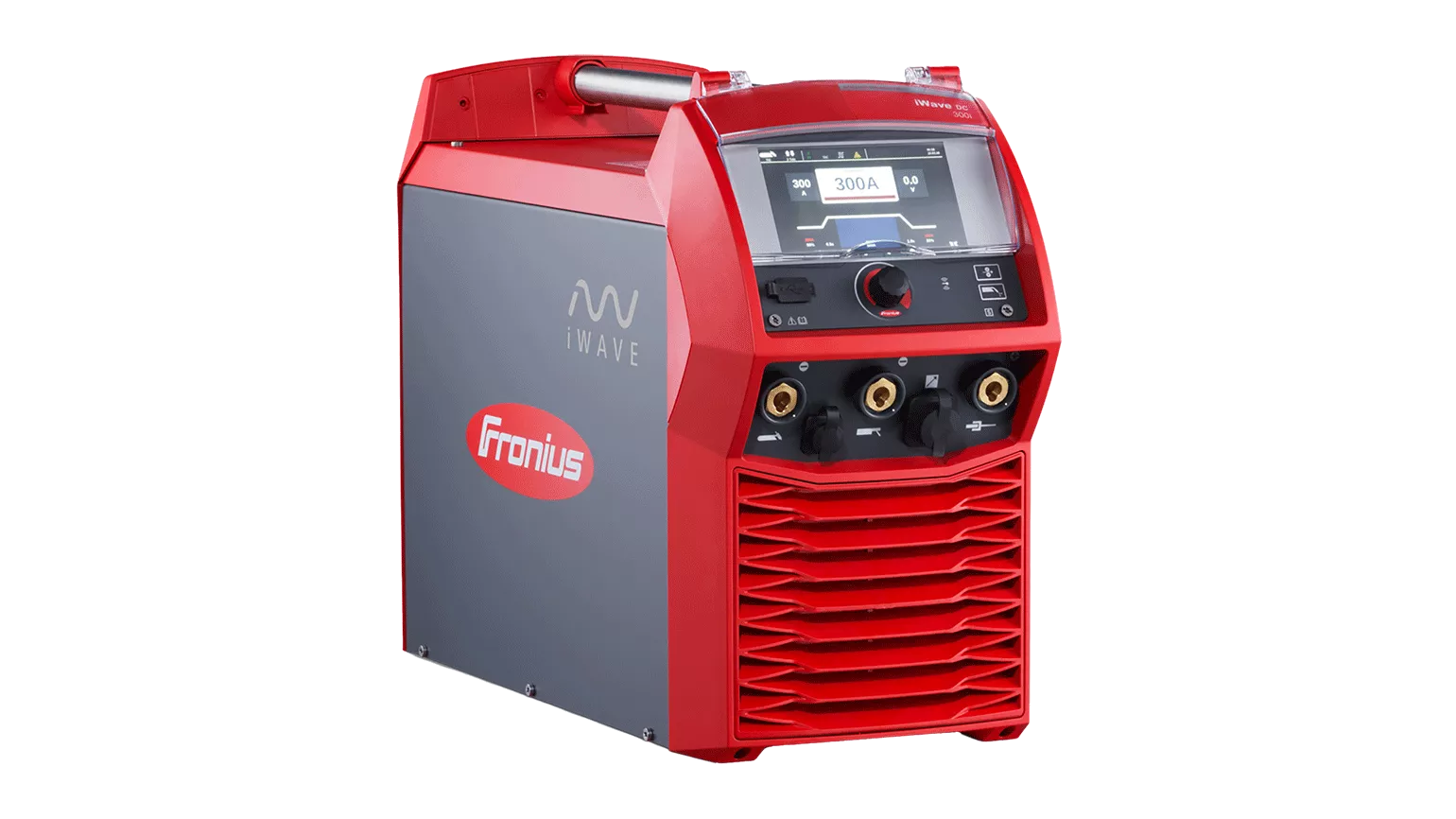

iWave WIG
Technische Daten
Allgemeine Daten
Netzspannung3 x 400 V
Netzspannungs-Toleranz+/-15 %
Schweißstrom minimal3 A
Schweissstrom maximal300 A
Schweissstrom / Einschaltdauer [10min/40°C]300A / 40%
Schweissstrom / Einschaltdauer [10min/40°C]260A / 60%
Schweissstrom / Einschaltdauer [10min/40°C]240A / 100%
Arbeitsspannungsbereich min.10,1 V
Leerlauf-Spannung96 V
SchutzartIP23
Abmessung / Länge706 mm
Abmessung / Breite300 mm
Abmessung / Höhe510 mm
Gewicht46,39 kg
Gewicht inkl. Verpackung49,1 kg
StöremissionsklasseA
Netzkabel inkludiertYes
MasseanschlussDinse
Länge Netzkabel5000 mm
Arbeitsspannung maximal50,9 V
