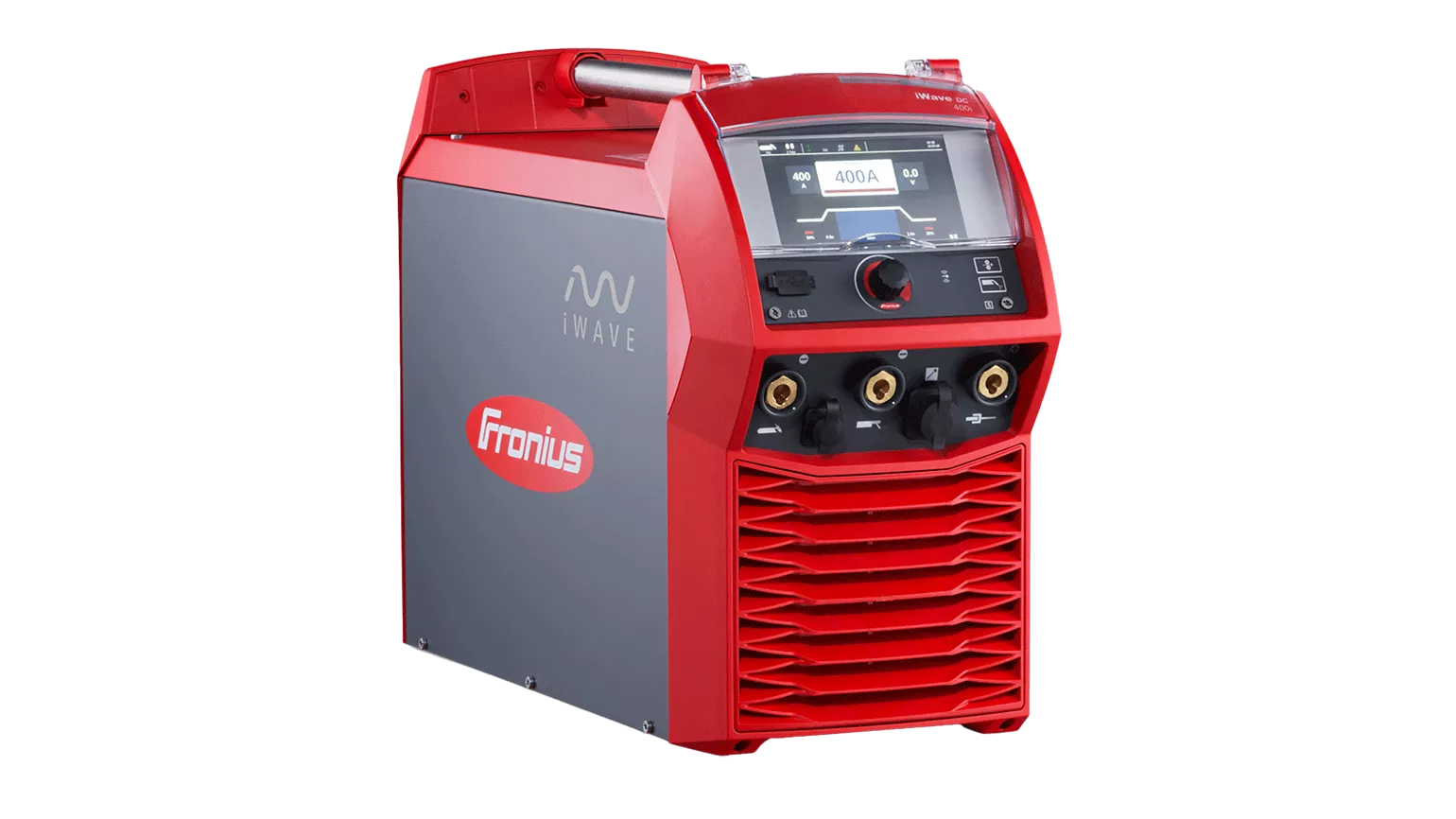

iWave WIG
Technische Daten
Allgemeine Daten
| Netzspannung | 3 x 400 V |
| Netzspannungs-Toleranz | +/-15 % |
| Schweißstrom minimal | 3 A |
| Schweissstrom maximal | 400 A |
| Schweissstrom / Einschaltdauer [10min/40°C] | 400A / 40% |
| Schweissstrom / Einschaltdauer [10min/40°C] | 360A / 60% |
| Schweissstrom / Einschaltdauer [10min/40°C] | 320A / 100% |
| Arbeitsspannungsbereich min. | 10,1 V |
| Leerlauf-Spannung | 96 V |
| Schutzart | IP23 |
| Abmessung / Länge | 706 mm |
| Abmessung / Breite | 300 mm |
| Abmessung / Höhe | 510 mm |
| Gewicht | 49,9 kg |
| Gewicht inkl. Verpackung | 52,6 kg |
| Störemissionsklasse | A |
| Netzkabel inkludiert | Yes |
| Masseanschluss | Dinse |
| Länge Netzkabel | 5000 mm |
| Arbeitsspannung maximal | 51,1 V |
