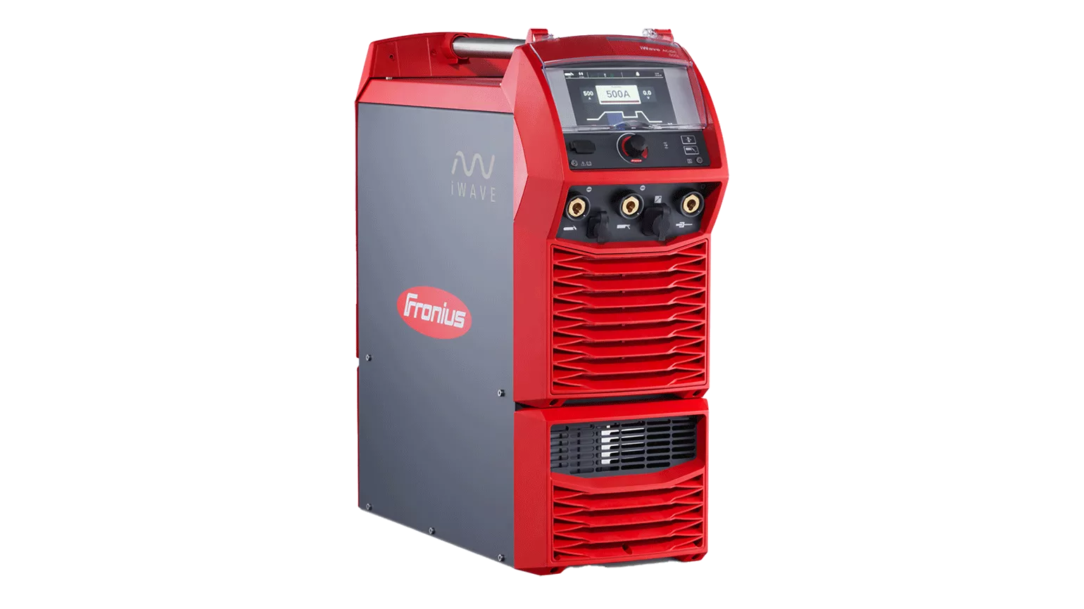

iWave WIG
Technische Daten
Allgemeine Daten
Netzspannung3 x 400 V
Netzspannungs-Toleranz+/-15 %
Schweißstrom minimal3 A
Schweissstrom maximal500 A
Schweissstrom / Einschaltdauer [10min/40°C]500A / 40%
Schweissstrom / Einschaltdauer [10min/40°C]430A / 60%
Schweissstrom / Einschaltdauer [10min/40°C]360A / 100%
Arbeitsspannungsbereich min.10,1 V
Leerlauf-Spannung96 V
SchutzartIP23
Abmessung / Länge706 mm
Abmessung / Breite300 mm
Abmessung / Höhe740 mm
Gewicht69,6 kg
Gewicht inkl. Verpackung73,1 kg
StöremissionsklasseA
Netzkabel inkludiertYes
MasseanschlussDinse
Länge Netzkabel5000 mm
Arbeitsspannung maximal47,7 V
Kontakt
Mehr Informationen zu den Features des iWave Schweißgeräts
Mit der Trial License haben Sie die Möglichkeit, sämtliche Welding Packages und Optionen für einige Lichtbogenstunden zu testen
Interaktive Bedienungsanleitung
Übersichtlich, digital und Mobil optimiert für jedes Endgerät
Funktionsübersicht - iWave AC/DC
 Funktionen
iWave 190i
iWave 230i  iWave 300i
iWave 400i
iWave 500i
 Pulsschweißen x x x x x
 RPI on x x x x x
 RPI auto x x x x x
 Softstart
 (Berührungszündung)
x x x x x
 HF Zündung x x x x x
 Touch HF-Zündung x x x x x
 TIG Comfort Stop x x x x x
 Lichtbogenabriss-
 spannung
x x x x x
 Automatische
 Kalottenbildung
x x x x x
 Einstellung
 Kurvenformen
 (AC/DC)
x x x x x
 Tacking x x x x x
 Synchronschweißen x x x x x
 Automatische
 Gasnachströmung
x x x x x
 CEL Mode x x x x x
 CycleTIG x x x x x
 Multiprozess
 (WIG,MMA)
x x x x x
 Multiprozess PRO     x x x
 Generatortauglichkeit x x x x x
 Mulitvoltage
 120/230V
x x x x x
 Multivoltage
 200-600V
x x x
 Kühlungsart  Gasgekühlt  Gas- oder
wasser-
gekühlt
 Gas- oder
wasser-
gekühlt
Gas- oder
wasser-
gekühlt
 Gas- oder
wasser-
gekühlt
 Connectivity
 (WLAN, NFC,
 Bluetooth)
x x x x x
 Ethernet und
 Speednet
 als Standard
Ethernet
optional
Ethernet
optional
Ethernet und
Speednet als
Standard
Ethernet und
Speednet als
Standard
 Ethernet und
Speednet als
Standard
