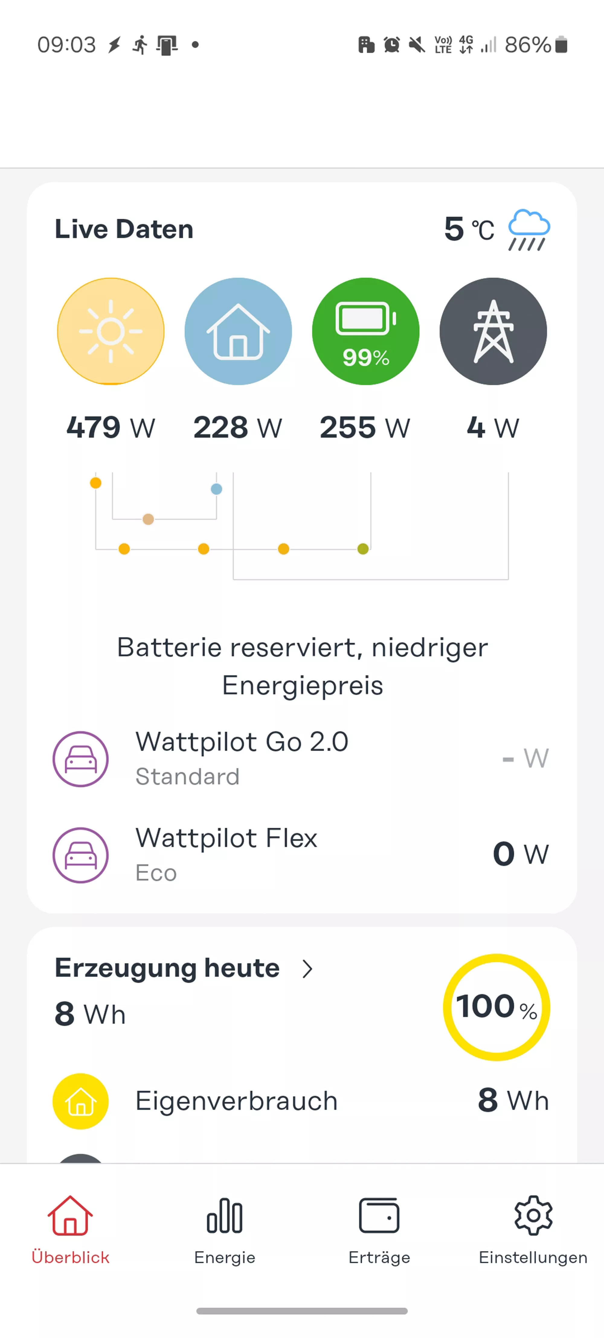

Der Wattpilot kann in Solar.web hinzugefügt werden, sofern folgende Voraussetzungen erfüllt sind:
  • Es muss ein PV-Anlage vorhanden sein (eine Nutzung ohne PV-Anlage ist nicht möglich).
  • Der Wattpilot kann nur einer PV-Anlage gleichzeitig zugeordnet werden. Ein Wechsel erfordert das vorherige Entfernen aus der bestehenden Anlage.
  • Mehrere Wattpilot Ladeboxen können einer PV-Anlage hinzugefügt werden.
Damit Wattpilot-Daten sichtbar sind, stellen Sie sicher:
  • Der Wattpilot und der Wechselrichter sind unter „Einstellungen“ → „Komponenten“ dem PV-System hinzugefügt.
  • Sie besitzen mindestens Anlagenwart-Rechte.
  • Der Wattpilot verwendet Firmware-Version 36.0 oder höher.
  • Der Wechselrichter (GEN24 oder Tauro) verwendet Firmware-Version 1.23 oder höher.
  • Beide Geräte sind mit dem Internet verbunden und korrekt gekoppelt (über die Solar.wattpilot App unter „Kostenoptimierung“).
Datenlücken können auftreten, wenn:
  • Der Wattpilot keine Internetverbindung hat (z. B. bei schwachem WLAN).
  • Der Wattpilot Go unterwegs verwendet wird und nicht mit einem Wechselrichter im gleichen PV-System gekoppelt ist.

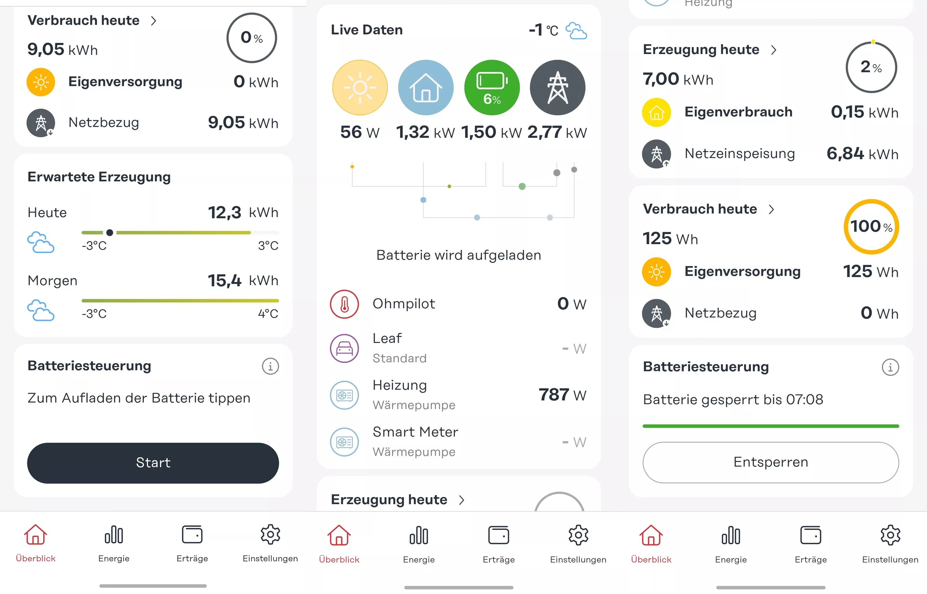

Die Batteriesteuerung ermöglicht es, die Batterie manuell auf einen möglichen Stromausfall vorzubereiten. Nach Aktivierung über die Solar.web-App wird die Batterie bis zum maximalen Ladezustand (SoC) geladen und für 24 Stunden gesperrt. Während dieser Zeit ist keine Entladung möglich, um Energie für eine Notstromsituation zu reservieren. Sollte ein Stromausfall eintreten, kann die gespeicherte Energie genutzt werden. Nach dem Stromausfall bleibt die Batterie gesperrt, um für weitere Ausfälle vorbereitet zu sein. Wird kein Stromausfall erkannt, wird die Batterie automatisch oder manuell wieder freigegeben.
Voraussetzungen:
  • GEN24 Plus mit Firmware-Version 1.34.6 oder höher
  • DC-gekoppelte Batterie
  • Fronius Smart Meter
  • Solar.web-App- (Keine Premium-Mitgliedschaft erforderlich)
Rechteverwaltung:
  • Nur Benutzer mit Besitzer- oder Anlagenwart-Rechten können die Funktion aktivieren. Gäste sehen den Status, können ihn aber nicht ändern.
Weitere Hinweise:
  • Der maximale Ladezustand kann individuell am Wechselrichter eingestellt werden.
  • Die Batterie wird mit mindestens 1,5 kW geladen, um die Haushaltsabsicherung nicht zu überlasten.
  • Bei ausreichendem PV-Überschuss wird nur dieser zum Laden verwendet.
  • Der Netzverbrauch durch Batterieladung wird derzeit nicht in der Energiebilanz dargestellt, kann aber im Kanal „Leistung aus dem Netz“ im Verlaufsdiagramm eingesehen werden.
  • Die Funktion kann auch ohne notstromfähiges System genutzt werden, z. B. zum Testen des Speichers. Eine einfache Notstromlösung bietet der PV Point.

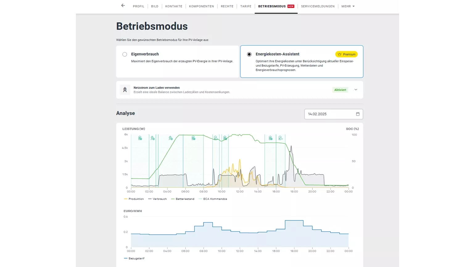

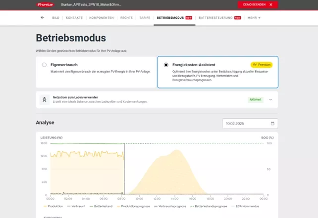

Der Energiekosten-Assistent optimiert die Batteriesteuerung automatisch anhand von dynamischen Stromtarifen, Verbrauchsprognosen und Wetterdaten. Ziel ist es, Strom möglichst kosteneffizient zu nutzen, etwa durch gezielte Entladung bei hohen Preisen oder Netzladung bei erwarteter hoher Last. Dabei berücksichtigt das System auch die Batterie-Degradation, um unnötige Ladezyklen zu vermeiden.
Voraussetzungen:
  • Kompatibler Wechselrichter (z. B. GEN24 Plus, Verto Plus)
  • Kompatible Batterie
  • Dynamischer Stromtarif
  • Solar.web Premium
  • Aktivierte Wettervorhersage
  • Aktuelle Firmware (mind. Version 1.36.5 oder höher)
Aktivierung und Steuerung:
Wenn alle Voraussetzungen erfüllt sind, erscheint im Webportal unter „Einstellungen“ → „Betriebsmodus“ die Onboarding-Seite. Dort kann der Assistent aktiviert und deaktiviert werden. Besitzer und Anlagenwarte sehen dort auch das geplante Verhalten des Tages sowie ein Diagramm zur Visualisierung. In der App wird der aktuelle Status unter dem Bubble-Chart angezeigt.
Besonderheiten und Einschränkungen:
  • Der Assistent lädt nicht automatisch bei negativen Strompreisen, sondern nur, wenn der Preisunterschied mindestens 16 ct/kWh beträgt (anpassbar in Zukunft).
  • Bei mehreren Wechselrichtern muss der primäre Wechselrichter mit Batterie korrekt erkannt werden.
  • Die Nutzung in Energiegemeinschaften wird derzeit nicht empfohlen.
  • Die Wetterprognose und der Assistent können nur für eine Anlage pro Benutzerkonto aktiviert werden.
  • Bei zeitabhängigen Tarifen sollte der Preisunterschied mindestens 4 ct/kWh betragen, damit sich die Optimierung lohnt.
  • Die Netzladung der Batterie wird aktuell nicht in der Energiebilanz dargestellt, kann aber unter „Analyse“ → „Historie“ im Kanal „Leistung aus dem Netz“ eingesehen werden.
  • Prognosen in Energiebilanz und Energiekostenanalyse können sich unterscheiden, da unterschiedliche Datenquellen verwendet werden.
Hinweis:
Nach der Aktivierung benötigt der Assistent einige Minuten zur Systemanalyse, bevor er aktiv wird.
