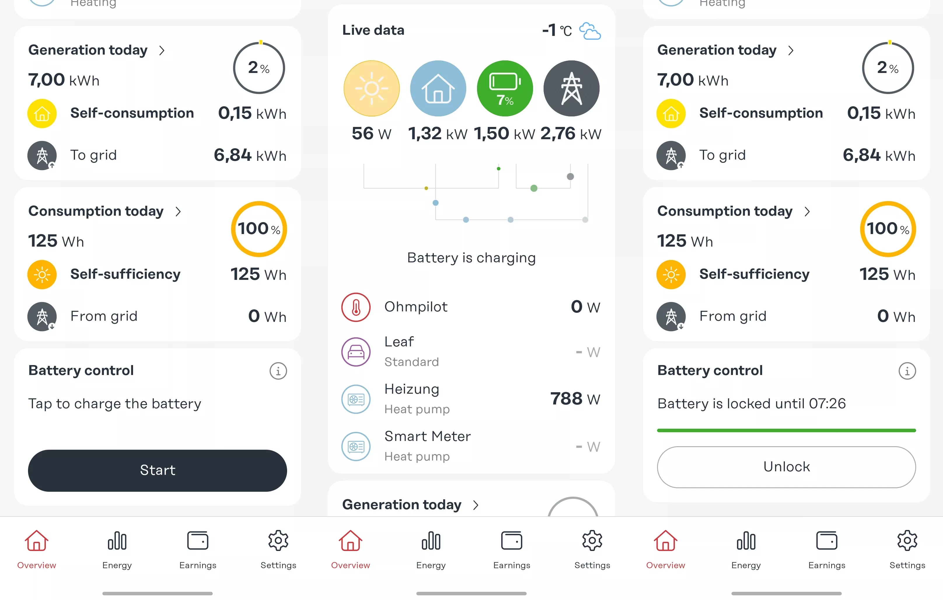

Controllo della Batteria
La funzione „Controllo della batteria“ offre ai proprietari dell’impianto la possibilità di preparare manualmente il proprio sistema per un'interruzione di corrente prevista. Dopo che la funzione viene avviata nell’app Solar.web, la batteria viene preparata e il processo di carica ha inizio. La batteria viene quindi caricata fino al massimo SoC (ovvero il valore impostato nell’interfaccia web dell‘inverter o il 100 %). Quando la batteria è completamente carica, viene bloccata per 24 ore. Durante questo periodo, non è possibile scaricarla perché l'energia viene conservata per un'eventuale situazione di alimentazione di emergenza.
Se l'interruzione di corrente si verifica quando la batteria è piena, l'energia immagazzinata nella batteria può essere utilizzata per coprire il consumo. Dopo l'interruzione di corrente, la batteria viene mantenuta sigillata nel caso in cui si verifichi un'altra interruzione di corrente. Se la batteria era ancora carica al momento dell'interruzione di corrente, continuerà a essere caricata fino a raggiungere nuovamente il livello massimo.
Se non si verifica un'interruzione di corrente, la batteria viene sbloccata automaticamente dopo 24 ore oppure l'utente può sbloccarla manualmente nell'app Solar.web.
No, questa funzione è gratuita e sarà disponibile per tutti gli utenti con un sistema compatibile.
No, per motivi tecnici la funzione Battery Control/Controllo della batteria non sarà disponibile per gli inverter Symo Hybrid.
Se un utente dispone dei diritti di supervisor o di proprietario dell‘impianto, può visualizzare e utilizzare la funzione Controllo della batteria. Se l'utente è solo un ospite nel sistema, può vedere lo stato della batteria ma non può avviare o interrompere il processo di ricarica. Si prega di regolare le autorizzazioni nel proprio sistema tramite il portale Solar.web (Impostazioni -> Diritti) per controllare chi può utilizzare questa funzione.
Questa funzione può essere attivata nell'app Solar.web con gli inverter GEN24 Plus, una batteria accoppiata in DC (tutte le batterie supportate sono compatibili) e uno Smart Meter. Non è necessario alcun hardware o software aggiuntivo, nè alcun abbonamento. Il firmware richiesto sull'inverter deve essere versione 1.34.6 o superiore.
Sì, il livello massimo di carica dell'inverter può essere utilizzato per limitare il processo di carica, se ad esempio un cliente vuole caricare la batteria solo fino all'80%. Tuttavia, si consiglia di caricare completamente la batteria per avere la massima energia disponibile in caso di interruzione di corrente.
Quando la funzione Controllo della batteria è attivata, la batteria viene caricata con almeno 1,5 kW, indipendentemente dalla fonte di energia utilizzata. Questo serve a garantire che la potenza importata non sia troppo elevata e non superi il carico supportato dai fusibili domestici nel pannello di controllo. È già prevista una funzione per impostare manualmente la potenza di carica della rete. Se il surplus fotovoltaico è superiore a 1,5 kW, viene utilizzato esclusivamente il surplus fotovoltaico per caricare la batteria.
Il nostro bilancio energetico è una visualizzazione ottimizzata per analizzare cosa accade con la produzione fotovoltaica o il surplus e come viene coperto il carico. La ricarica dalla rete è stata volutamente esclusa da questa visualizzazione, poiché in passato non era rilevante in un sistema tradizionale di ottimizzazione dell'autoconsumo. L'energia viene conteggiata come consumo quando viene scaricata dalla batteria.
Fronius sta lavorando a una nuova visualizzazione che renda questo processo più trasparente, mostrando chiaramente quando una batteria viene caricata dalla rete, rendendo il sistema più adatto alle esigenze future. D'ora in poi, questi flussi di corrente potranno essere monitorati nel portale Solar.web, selezionando il canale "Energia dalla rete" – „Consumo“ all’interno del menù „Analisi - Cronologia“.
