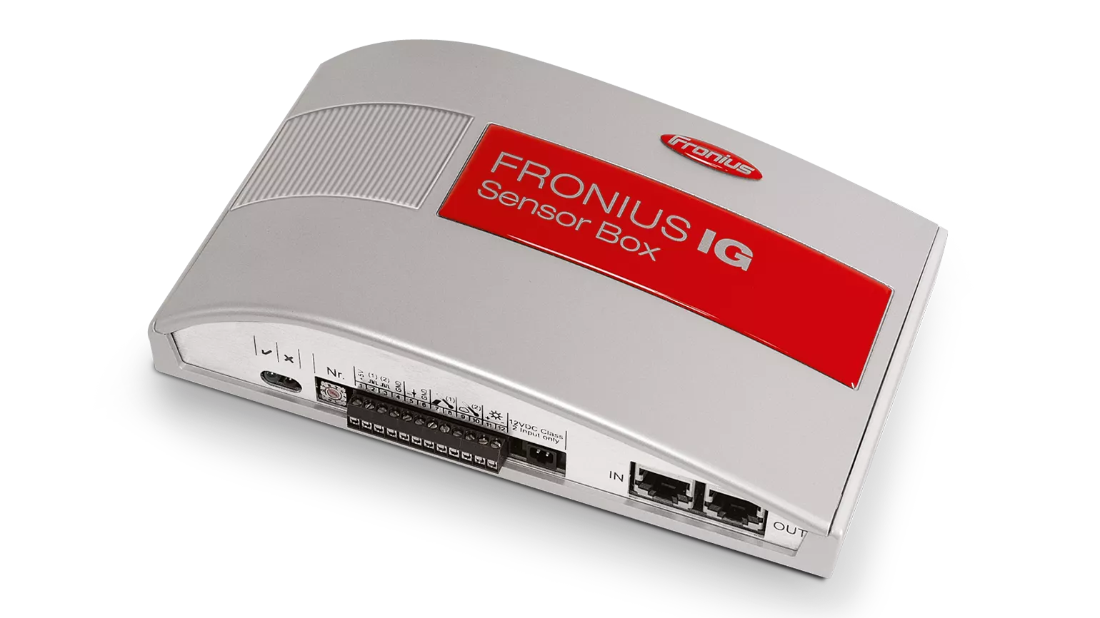

Technische Daten
Allgemeine Daten
| Abmessung / Länge | 197 mm |
| Abmessung / Breite | 110 mm |
| Abmessung / Höhe | 57 mm |
| Gewicht | 0,37 kg |
| Versorgungsspannung | 12 V DC |
| Energieverbrauch | 1,3 W |
| Schutzart | IP 20 |
Schnittstellen
| 2 × RS422 (RJ45-Buchse) 4) | Fronius Solar.Net IN + Fronius Solar.Net OUT |
Kanal Einstrahlung
| Messbereiche | 0 - 100 mV / 0 - 200 mV / 0 - 1 V |
| Genauigkeit | 3 % vom Messwert |
Kanal Stromeingang
| Messbereiche | 0 - 20 mA / 4 - 20 mA |
| Genauigkeit | 5 % vom Messwert |
Kanäle D1 D2
| Max. Spannungspegel | 5,5 V |
| Max. Frequenz | 2500 Hz |
| Min. Impulsdauer | 0,25 ms |
| Schaltschwelle "AUS" ("LOW") | 0 - 0,5 V |
| Schaltschwelle "EIN" ("HIGH") | 3 - 5,5 V |
Kanäle T1 T2
| Sensoren | PT1000 |
| Messbereich | -25°C - +75°C |
| Genauigkeit | 0,5 °C |
| Auflösung | 1 °C |
