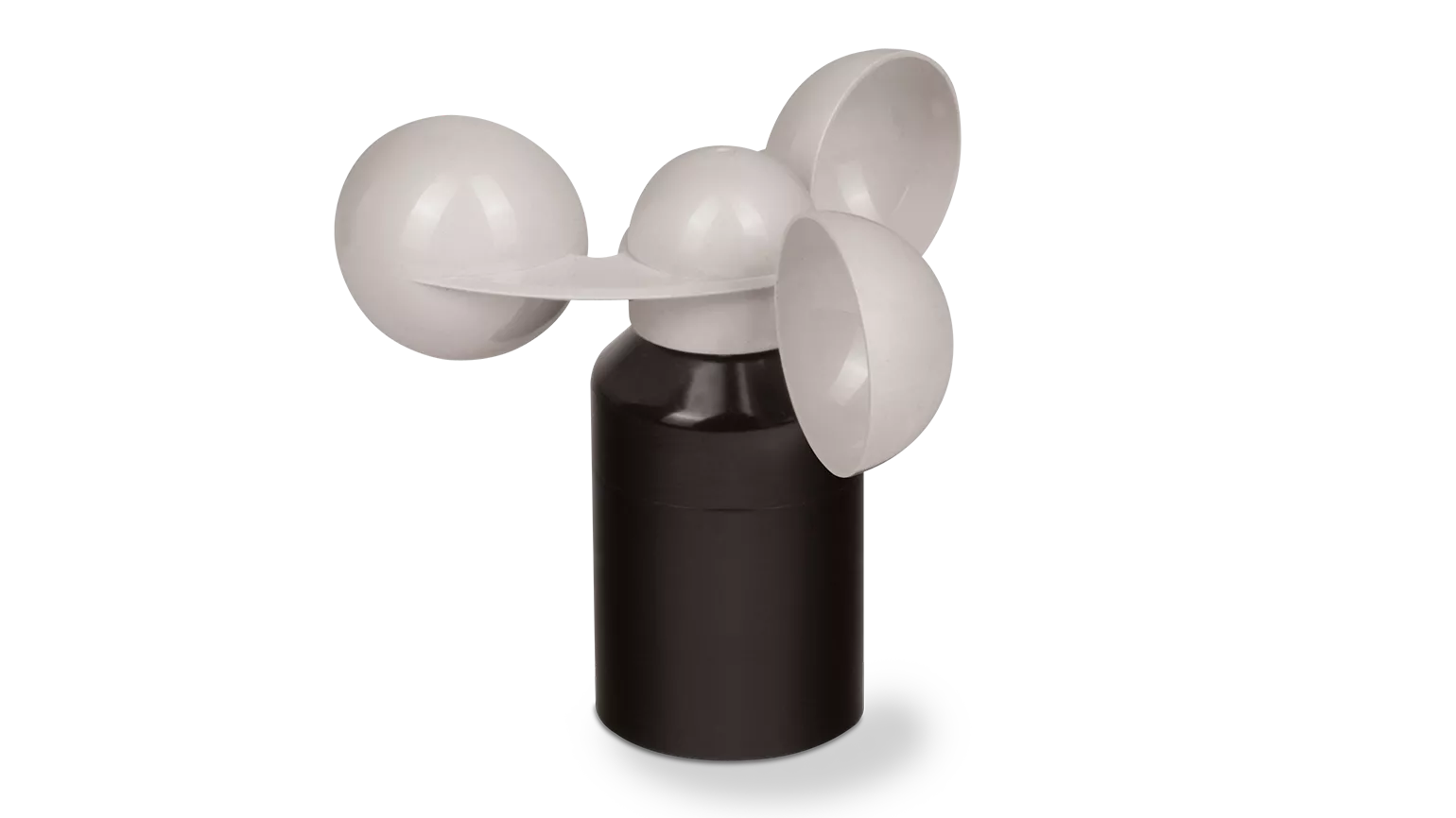

Dieser Sensor misst die exakte Windgeschwindigkeit. Er ist eine sinnvolle Ergänzung zu den anderen Sensoren, um die private Wetterstation zu vervollständigen.
Technische Daten
Allgemeine Daten
| Abmessung / Länge | 85 mm |
| Sensor | Cup Anemometer mit Reed-Kontakt |
| Ausgangssignal | Rechteck: Low ≤ 0,5 V / High ≥ 4,5 V |
| Kalibrierfaktor | 5,22 Hz = 1 km/h 18,79 Hz = 1 m/s Ab Software Ver. Fronius Sensor Card/Box 1.1.0.28: 1,45 Hz = 1km/h 5,22 Hz = 1m/s |
| Schwellwert | 2,5 m/s Windgeschwindigkeit |
| Auflösung | 1 m/s 1 km/h |
| Toleranz | ±5 % ab 5 m/s |
| Schutzart | IP 54 |
| Zulässige Umgebungstemperatur | -20°C - +60°C |
| Anschlusskabel | 2 m CU-Leitung, freie Enden, Aderendhülsen, UV-beständig |
| Max. Kabellänge (Distanz: Sensor Card/Box zu Sensor) | 30 m |
