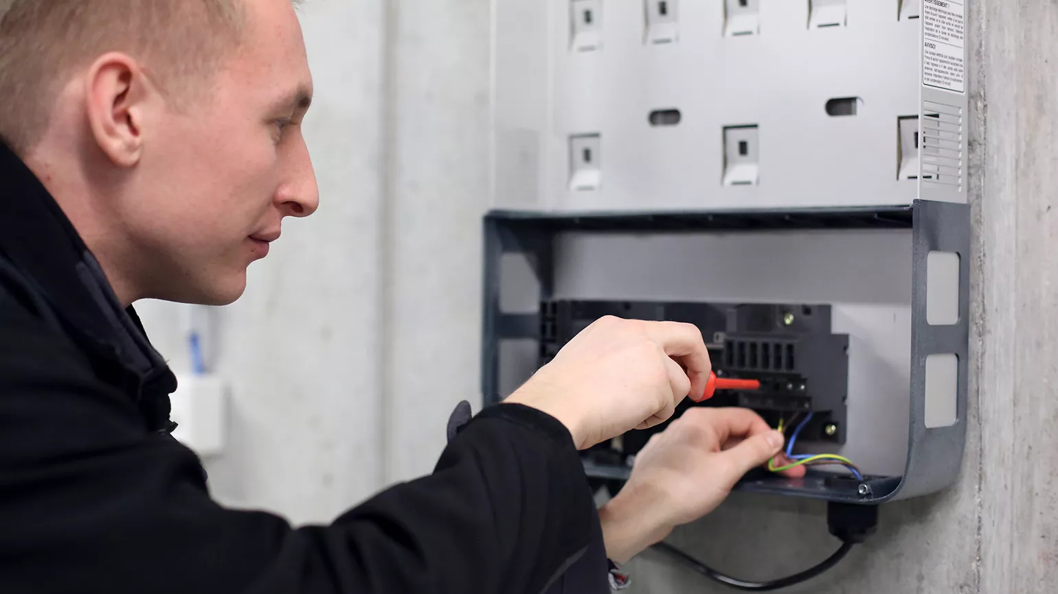

Installation
Die Installation eines Fronius SnapINverters ist denkbar einfach. Die gesamte DC- und AC-Verkabelung erfolgt im integrierten Anschlussbereich der Wandhalterung. Der kompakte, leichte Wechselrichter wird einfach in die Wandhalterung eingehängt und eingerastet. Der gesamte Installationsvorgang erfordert kein Spezialwerkzeug.
Bitte beachten Sie die seitlich unter den Klemmen angegebenen maximalen Drehmomente.
Installation, Fronius SnapINverter, Schritt 2
