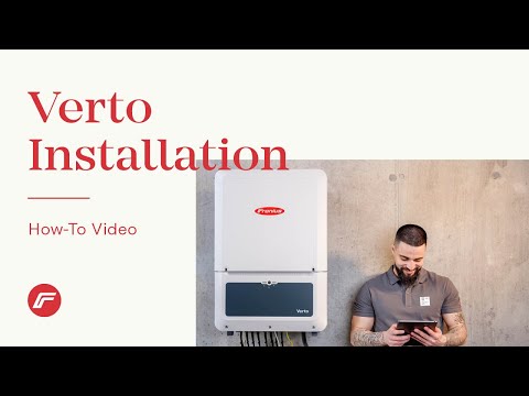

Vergessen Sie nicht, Ihren bewährten Torx-20-Schraubendreher mitzubringen. Alle Schrauben sind mit einem Schnellverschlusssystem leicht zu befestigen, d. h. Sie müssen die Schraube nur um 180° drehen, um sie zu befestigen.
Bitte beachten Sie: Drehen Sie die Schrauben nicht mehr als 180° und verwenden Sie keinen elektrischen Schraubenzieher.
How-To Video: Installation Fronius Verto

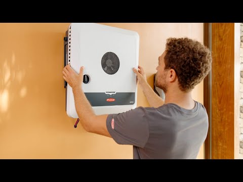

    GEN24 Plus - Inbetriebnahme
    How-To Video: Verbindung mit der Benutzeroberfläche des GEN24/Tauro

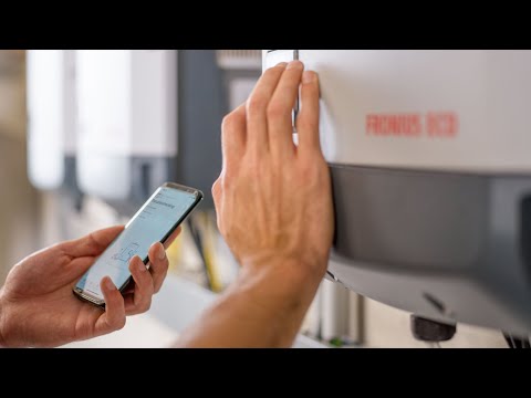

        How-To Video: Problembehebung und Gerätetausch in Solar.SOS

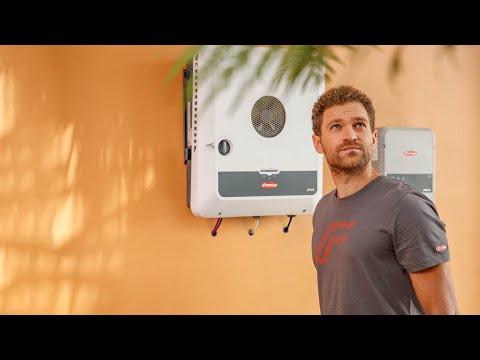

        How-To Video: Passwort zurücksetzen beim GEN24/Tauro mit Solar.SOS
