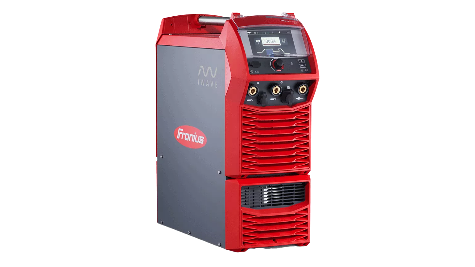

Technische Daten
Allgemeine Daten
| Netzspannung | 3 x 400 V |
| Netzspannungs-Toleranz | +/-15 % |
| Schweißstrom minimal | 3 A |
| Schweissstrom maximal | 300 A |
| Schweissstrom / Einschaltdauer [10min/40°C] | 300A / 40% |
| Schweissstrom / Einschaltdauer [10min/40°C] | 260A / 60% |
| Schweissstrom / Einschaltdauer [10min/40°C] | 300 A / 40 % |
| Schweissstrom / Einschaltdauer [10min/40°C] | 260 A / 60 % |
| Schweissstrom / Einschaltdauer [10min/40°C] | 240 A / 100 % |
| Schweissstrom / Einschaltdauer [10min/40°C] | 240A / 100% |
| Arbeitsspannungsbereich min. | 10,1 V |
| Leerlauf-Spannung | 101 V |
| Abmessung / Länge | 706 mm |
| Abmessung / Breite | 300 mm |
| Abmessung / Höhe | 740 mm |
| Gewicht | 64,4 kg |
| Gewicht inkl. Verpackung | 67,8 kg |
| Schutzart | IP23 |
| Störemissionsklasse | A |
| Netzkabel inkludiert | Yes |
| Masseanschluss | Dinse |
| Länge Netzkabel | 5000 mm |
| Arbeitsspannung maximal | 49,7 V |

Funktionsübersicht - iWave AC/DC
| Funktionen |
iWave 190i |
iWave 230i | iWave 300i |
iWave 400i |
iWave 500i |
| Pulsschweißen | x | x | x | x | x |
| RPI on | x | x | x | x | x |
| RPI auto | x | x | x | x | x |
| Softstart (Berührungszündung) |
x | x | x | x | x |
| HF Zündung | x | x | x | x | x |
| Touch HF-Zündung | x | x | x | x | x |
| TIG Comfort Stop | x | x | x | x | x |
| Lichtbogenabriss- spannung |
x | x | x | x | x |
| Automatische Kalottenbildung |
x | x | x | x | x |
| Einstellung Kurvenformen (AC/DC) |
x | x | x | x | x |
| Tacking | x | x | x | x | x |
| Synchronschweißen | x | x | x | x | x |
| Automatische Gasnachströmung |
x | x | x | x | x |
| CEL Mode | x | x | x | x | x |
| CycleTIG | x | x | x | x | x |
| Multiprozess (WIG,MMA) |
x | x | x | x | x |
| Multiprozess PRO | x | x | x | ||
| Generatortauglichkeit | x | x | x | x | x |
| Mulitvoltage 120/230V |
x | x | x | x | x |
| Multivoltage 200-600V |
x | x | x | ||
| Kühlungsart | Gasgekühlt | Gas- oder wasser- gekühlt |
| Connectivity (WLAN, NFC, Bluetooth) |
x | x | x | x | x |
| Ethernet und Speednet als Standard |
Ethernet optional |
Ethernet optional |
