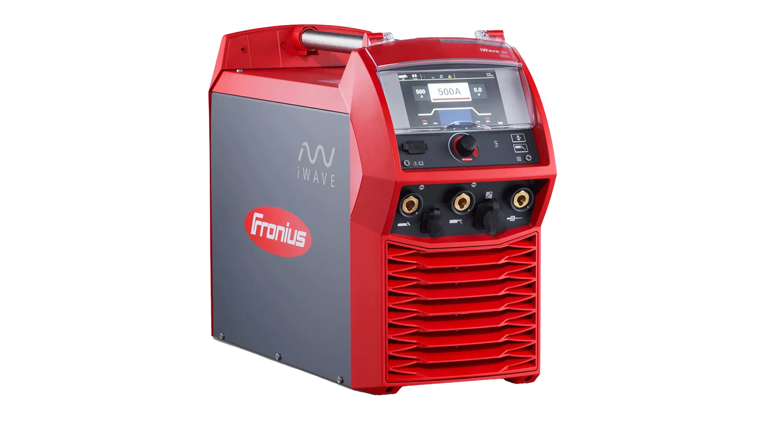

iWave
Technische Daten
Allgemeine Daten
| Netzspannung | 3 x 400 V |
| Netzspannungs-Toleranz | +/-15 % |
| Schweißstrom minimal | 3 A |
| Schweissstrom maximal | 500 A |
| Schweissstrom / Einschaltdauer [10min/40°C] | 500A / 40% |
| Schweissstrom / Einschaltdauer [10min/40°C] | 430A / 60% |
| Schweissstrom / Einschaltdauer [10min/40°C] | 500 A / 40 % |
| Schweissstrom / Einschaltdauer [10min/40°C] | 430 A / 60 % |
| Schweissstrom / Einschaltdauer [10min/40°C] | 360 A / 100 % |
| Schweissstrom / Einschaltdauer [10min/40°C] | 360A / 100% |
| Arbeitsspannungsbereich min. | 10,1 V |
| Leerlauf-Spannung | 96 V |
| Abmessung / Länge | 706 mm |
| Abmessung / Breite | 300 mm |
| Abmessung / Höhe | 510 mm |
| Gewicht | 51,51 kg |
| Gewicht inkl. Verpackung | 54,2 kg |
| Schutzart | IP23 |
| Störemissionsklasse | A |
| Netzkabel inkludiert | Yes |
| Masseanschluss | Dinse |
| Länge Netzkabel | 5000 mm |
| Arbeitsspannung maximal | 50,3 V |
