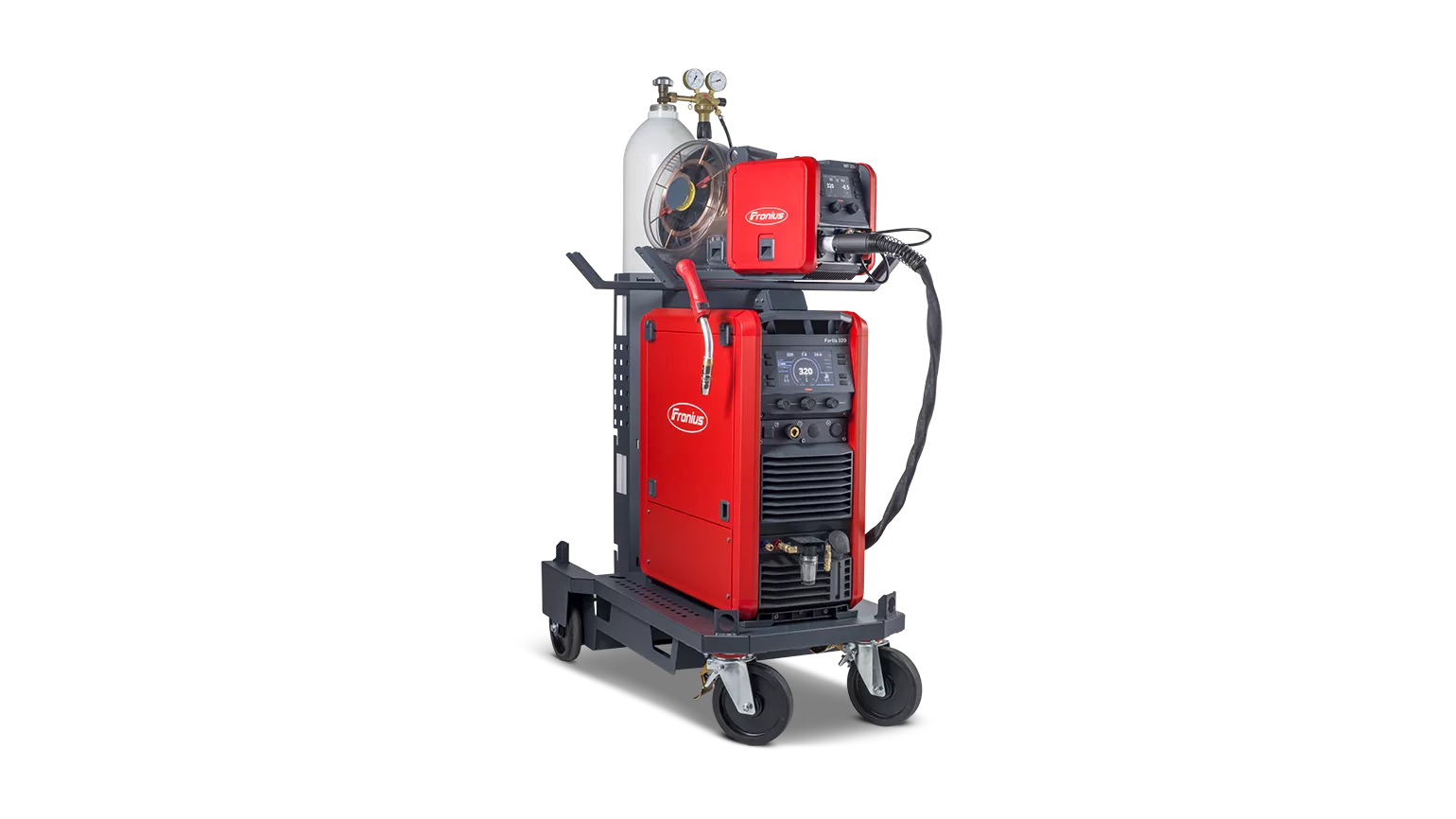

Dados técnicos
Dados gerais
| Corrente de soldagem mínima | 3 A |
| Corrente de soldagem máxima | 320 A |
| Faixa de tensão de trabalho mín. | 14,2 V |
| Tensão de circuito aberto | 93 V |
| Grau de proteção | IP23 |
| Dimensão (comprimento) | 681 mm |
| Dimensão (largura) | 368 mm |
| Dimensão (altura) | 763 mm |
| Peso | 39,05 kg |
| Peso com embalagem | 45,21 kg |
| Classe de emissão de interferência | A |
| Forma da corrente de soldagem | DC |
| Tolerância da tensão da rede negativa | 10 % |
| Tolerância de tensão da rede positiva | 10 % |
| Eficiência energética | 89 % |
| Corrente de soldagem/ciclo de trabalho [10min/40°C] | 320 A / 40 % |
| Corrente de soldagem/ciclo de trabalho [10min/40°C] | 280 A / 60 % |
| Corrente de soldagem/ciclo de trabalho [10min/40°C] | 240 A / 100 % |
| Tensão máxima de trabalho | 47,2 V |
| Consumo de energia em modo inativo | 27,3 W |
Dados técnicos
| Faixa de tensão de trabalho máx. | 30 V |
| Tensão da rede [+/-15%] | 400 V |
| Fator de potência (pf) | 0,99 |
