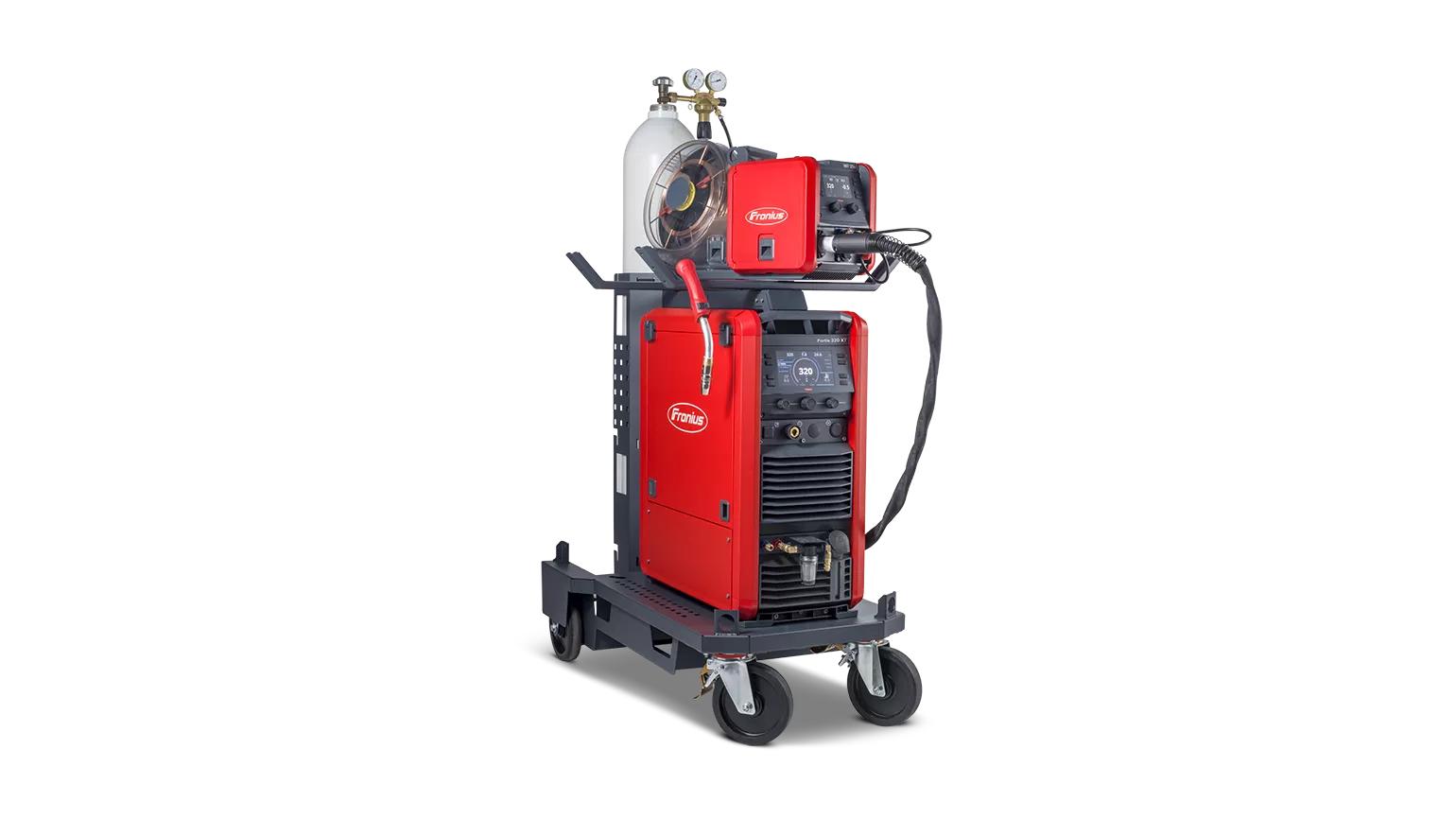

Dados técnicos
Dados gerais
| Corrente de soldagem mínima | 3 A |
| Corrente de soldagem máxima | 320 A |
| Faixa de tensão de trabalho mín. | 14,2 V |
| Tensão de circuito aberto | 80 V |
| Grau de proteção | IP23 |
| Dimensão (comprimento) | 687 mm |
| Dimensão (largura) | 368 mm |
| Dimensão (altura) | 763 mm |
| Peso | 39,42 kg |
| Peso com embalagem | 45,58 kg |
| Classe de emissão de interferência | A |
| fusível | 16 A |
| Tolerância da tensão da rede negativa | 10 % |
| Tolerância de tensão da rede positiva | 6 % |
| Eficiência energética | 89 % |
| Corrente de soldagem/ciclo de trabalho [10min/40°C] | 320 A / 40 % |
| Corrente de soldagem/ciclo de trabalho [10min/40°C] | 280 A / 60 % |
| Corrente de soldagem/ciclo de trabalho [10min/40°C] | 240 A / 100 % |
| Tensão da rede [+/-15%] | 460 V |
| Tensão máxima de trabalho | 42,2 V |
| Consumo de energia em modo inativo | 29,4 W |
Dados técnicos
| Faixa de tensão de trabalho máx. | 30 V |
| Tensão da rede [+/-15%] | 230 V |
| Fator de potência (pf) | 0,99 |

Visão geral da função - Fortis
| Características | Fortis 270 C/G | Fortis 320 C/G | Fortis 320 C/GW | Fortis 320 /GW | Fortis 400 C/GW | Fortis 400 / GW | Fortis 500 C/GW | Fortis 500 /GW | |
| Projeto do sistema | Compacto | x | x | x | - | x | - | x | - |
| Alimentador de arame externo | - | - | - | x | - | x | - | x | |
| Resfriado a gás | x | x | x | x | x | x | x | x | |
| Refrigerado a água | - | - | |||||||
| Variante de tensão da rede elétrica | 400 V | x | x | x | x | x | x | x | x |
| Operação monofásica (apenas variantes XT) | Até 240 A | x | - | - | - | - | - | - | - |
| Até 270 A | - | x | x | x | - | - | - | - | |
| Até 320 A | - | - | - | - | x | x | x | x | |
| Compatível com gerador | Apenas variantes XT | x | x | x | x | x | x | x | x |
| Multiprocessamento | TIG | x | x | x | - | opcional | - | opcional | - |
| MMA | x | x | x | - | opcional | - | opcional | - | |
| Conectividade | Bluetooth | x | x | x | x | x | x | x | x |
| NFC | opcional | ||||||||
| Ethernet | opcional | ||||||||
| Gerenciamento de dados | WeldCube Air WeldCube Premium | opcional | |||||||
| WeldCube Navigator | opcional | ||||||||
| Opções | Duo | - | - | x | - | x | - | x | - |
| Controle remoto com fio | x | x | x | x | x | x | x | x | |
| Controle remoto sem fio |
| Caixa de ferramentas |
| Organizador | x | x | x | x | x | x | x | x | |
| Sensor de fluxo |
| Suporte para maçarico de soldagem | x | x | x | x | x | x | x | x | |
