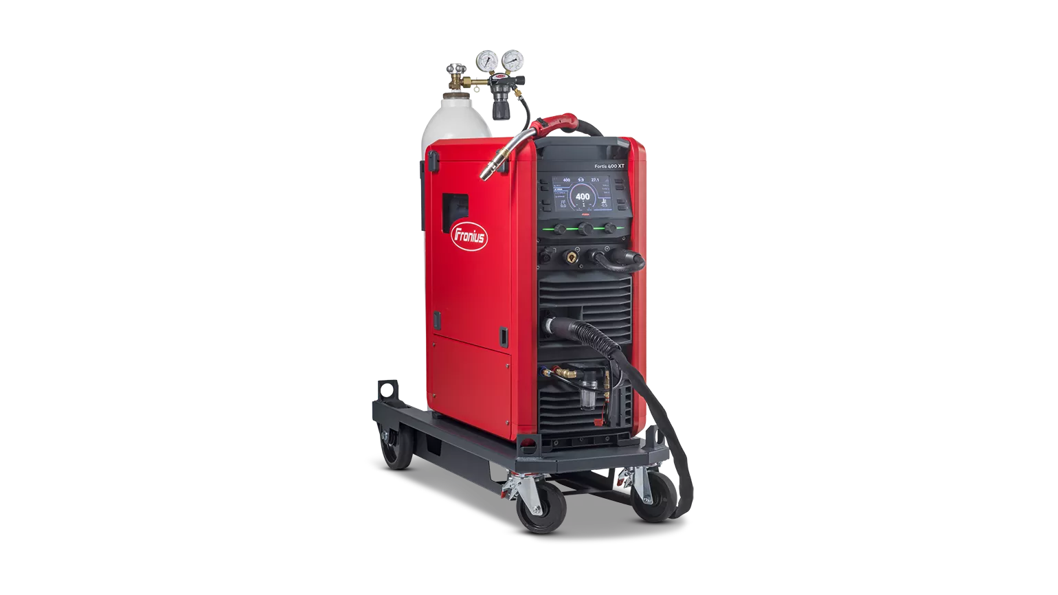

Fortis MIG/MAG

Dados técnicos
Dados gerais
| Corrente de soldagem mínima | 3 A |
| Corrente de soldagem máxima | 400 A |
| Faixa de tensão de trabalho mín. | 14,2 V |
| Tensão de circuito aberto | 80 V |
| Grau de proteção | IP23 |
| Dimensão (comprimento) | 687 mm |
| Dimensão (largura) | 368 mm |
| Dimensão (altura) | 763 mm |
| Peso | 43 kg |
| Peso com embalagem | 49,16 kg |
| Classe de emissão de interferência | A |
| fusível | 35 A |
| Tolerância da tensão da rede negativa | 10 % |
| Tolerância de tensão da rede positiva | 6 % |
| Eficiência energética | 89 % |
| Corrente de soldagem/ciclo de trabalho [10min/40°C] | 400 A / 40 % |
| Corrente de soldagem/ciclo de trabalho [10min/40°C] | 360 A / 60 % |
| Corrente de soldagem/ciclo de trabalho [10min/40°C] | 320 A / 100 % |
| Tensão da rede [+/-15%] | 460 V |
| Tensão máxima de trabalho | 51,2 V |
| Consumo de energia em modo inativo | 30,5 W |
Dados técnicos
| Faixa de tensão de trabalho máx. | 34 V |
| Tensão da rede [+/-15%] | 230 V |
| Fator de potência (pf) | 0,99 |
