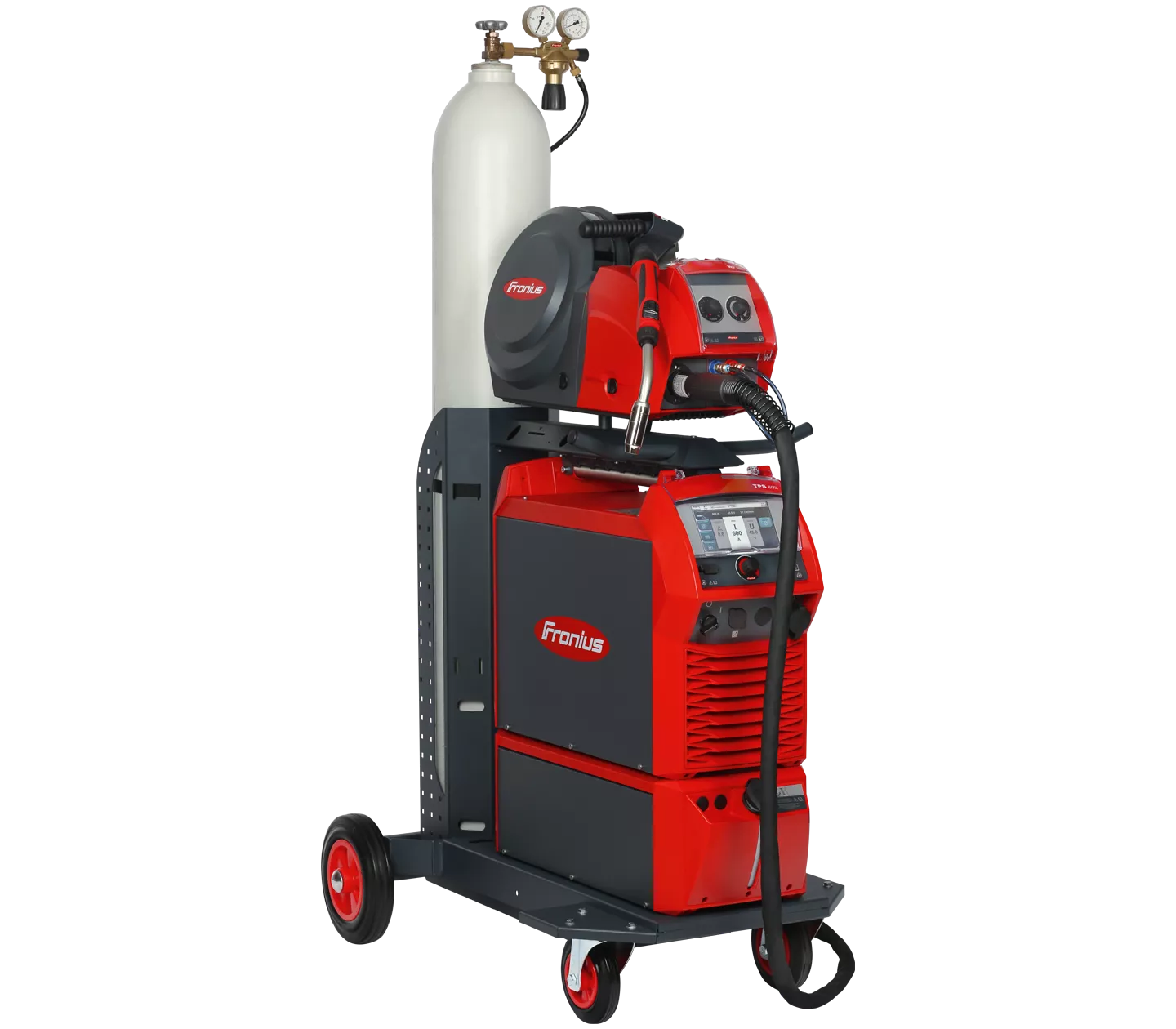

Um geplante Mengen produzieren zu können, entschied sich der Metallbauer zum Austausch der bestehenden Schweißgeräte – statt der Neuinstallation weiterer Roboter-Schweißzellen. Die Fronius-Stromquelle TPS 600i bringt die Lösung. Beim Kauf der Schweißgeräte setzt Painco auch auf ein Upgrade: das Welding Package Pulse Multi Control (PMC). Der modernisierte Impulslichtbogen verbessert den Werkstoffübergang erheblich und erhöhte dadurch entscheidend die Schweißgeschwindigkeiten.

Fronius-Produkt im Einsatz
TPS 600i
TPS 600i
