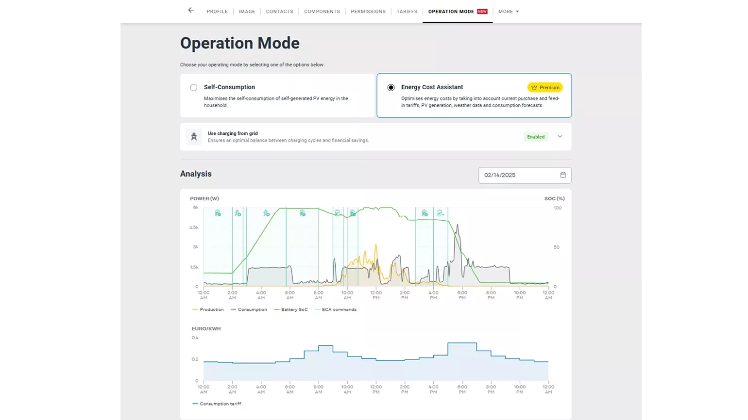

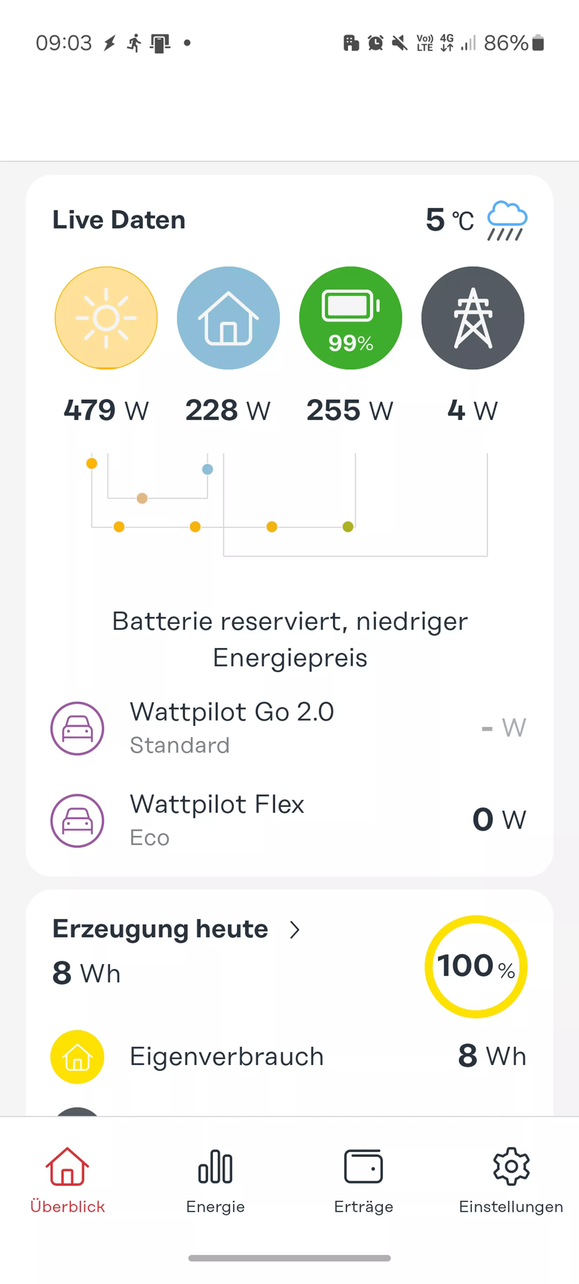

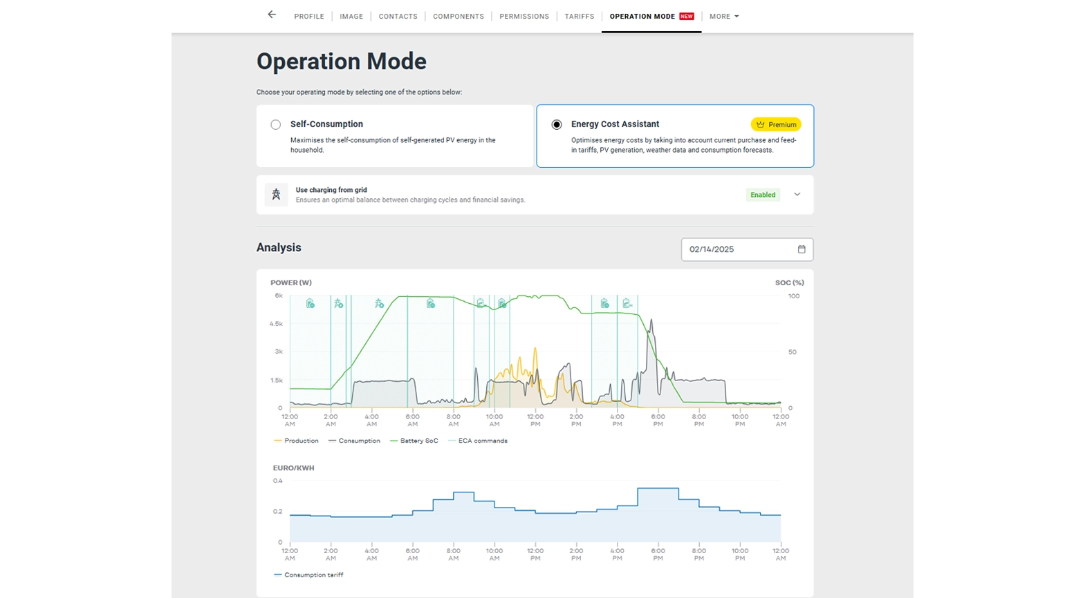

Energy Cost Assistant
Energy Cost Assistant optimerar automatiskt styrningen av batteriet baserat på en dynamisk tariff och AI-kontrollerade prognoser. Det innebär att om batteriet är fulladdat och förbrukningen förväntas bli hög vid tidpunkter då energipriserna är höga, begränsas urladdningen så att den billigare energin kan användas för den förväntade efterfrågan. Om batteriet inte har tillräckligt med energi för den förväntade belastningen laddas det från nätet för att få den energi som krävs till bästa möjliga pris. Detta görs på grundval av prognoser för produktion, förbrukare och pris. Fler användningsfall och utvidgningar kommer inom kort.
Energy Cost Assistant kommer att vara tillgänglig i Österrike från och med den 24.februari 2025. Andra länder kommer att läggas till under de kommande veckorna för att säkerställa stabilitet och skalbarhet.
För att aktivera Energy Cost Assistant krävs en kompatibel Fronius växelriktare (GEN24 Plus, Verto Plus) och ett kompatibelt batteri. Dessutom krävs en dynamisk tariff med energileverantören för att Energy Cost Assistant ska kunna utföra optimeringarna. Om det land där anläggningen är placerad stöds av Energy Cost Assistant kommer ägaren eller förvaltaren av anläggningen att se onboarding-sidan i Solar.web (webbportal) under Inställningar -> Driftläge. Här kan användaren se alla de krav som är nödvändiga för att använda Energy Cost Assistant.
Kraven är:
  • Solar.web Premium,
  • en dynamisk taxa (stöd för taxor som baseras på användningstid planeras),
  • Aktivering av väderprognosen för systemet (ingår i Solar.web Premium)
  • Växelriktare med den senaste fasta programvaran (1.34.6 eller högre)
Energy Cost Assistant stöder alla Fronius GEN24 Plus växelriktare med alla kompatibla batterier. Om en Fronius GEN24 uppdateras via UP.storage kan den också använda Energy Cost Assistant. Om det finns en hybridväxelriktare och en extra växelriktare kan Energy Cost Assistant fortfarande användas. Fronius Symo Hybrid stöds inte av tekniska skäl.
När Energy Cost Assistant har aktiverats i Solar.web-portalen finns det en sida som heter "Driftläge" där användaren kan aktivera och avaktivera Energy Cost Assistant för systemet. Här kan användaren också se det (planerade) beteendet för den aktuella dagen och se när Energy Cost Assistant kommer att utföra vilka kontroller. Ett diagram hjälper också användaren att förstå beteendet. Den här sidan är synlig för alla användare med systemadministratörs- eller ägarrättigheter efter den första aktiveringen.
I Solar.web-appen kan användare med ägar- eller systemunderhållsrättigheter se aktuell status under bubbeldiagrammet på instrumentpanelen för att se om Energy Cost Assistant för närvarande ingriper i systemet. Detta kan avaktiveras igen under Inställningar -> Driftläge.
Hållbarhet är en central komponent hos Fronius. Energy Cost Assistant tar hänsyn till batteriets degradering, eftersom varje laddningscykel orsakar indirekta kostnader. Därför laddar Energy Cost Assistant endast batteriet när det är nödvändigt. Antingen finns det inte tillräckligt med energi i systemet för den förväntade förbrukningen eller så är energin så billig att det fortfarande är ekonomiskt lönsamt efter att hänsyn tagits till batteriets degradering per laddning. Den nödvändiga skillnaden mellan det billigaste och det dyraste elpriset är för närvarande 10 kWh för att ladda från nätet. Det är tänkt att användaren ska kunna justera denna inställning i framtiden.
En lista över alla kompatibla länder/leverantörer/tariffer finns på https://www.solarweb.com/Home/PremiumInfo. Om Energy Cost Assistant finns tillgänglig i ett land är det möjligt att göra en grundläggande integration med spotmarknadstariffen. Dessutom arbetar Fronius på samarbeten med vissa energileverantörer för att tillhandahålla mer detaljerade energipriser.
Om det finns flera växelriktare i ett system måste Energikostnadsguiden identifiera rätt primär växelriktare. Den primära växelriktaren måste vara den som har ett batteri, som måste ställas in enligt beskrivningen här
Vår energibalans är en visualisering som har optimerats för att analysera vad som händer med solcellsproduktionen eller överskottet och hur förbrukaren täcks. Laddning från nätet har medvetet uteslutits här, eftersom det tidigare inte var relevant i ett klassiskt självförbrukningsoptimerande system. Energin räknas som förbrukad när den är urladdad från batteriet.
Fronius arbetar på en ny vy som gör detta mer transparent och tydligt visar när ett batteri laddas från nätet. Dessa strömmar kan för närvarande spåras i Solar.web-portalen i kanalen "Energi från nätet" i förloppsdiagrammet.
Eftersom energipriset för energigemenskapen kan avvika från den normala dynamiska tariffen, skulle Energy Cost Assistant ibland utföra åtgärder som inte är optimala. En kombination av Energy Cost Assistant och energigemenskaper rekommenderas därför inte för närvarande.
Av tekniska skäl är den AI-baserade produktionsprognos som används av energikostnadsguiden nu endast tillgänglig för system som använder energikostnadsguiden. Eftersom detta ännu inte är tillgängligt över hela världen kommer det att finnas två olika prognoser i diagrammen för energibalansen och Energy Cost Assistant.
Vi arbetar för närvarande med att förbättra vår AI-baserade prognos, som sedan också kommer att integreras i den nya energibalansen. Den nya prognosen tar hänsyn till historiska värden och använder en ny leverantör av väderdata för att förbättra noggrannheten.
Energy Cost Assistant måste först analysera systemet innan den kan börja optimera systemet. Detta kan ta flera minuter.
Funktionen aktiveras automatiskt när en inmatningsbegränsning ställs in på växelriktaren. Ingen ytterligare inställning i Solar.web behövs så snart ECA är aktiverad.
Nej. ECA bygger på prognoser, som inte alltid är helt exakta. Dessutom kan den endast agera om tillräcklig lagringskapacitet finns eller om energi kan tas ut från batteriet i tid för att skapa utrymme för dagens tppeffekt.
Nej, detta är för närvarande inte möjligt på grund av gällande regler.

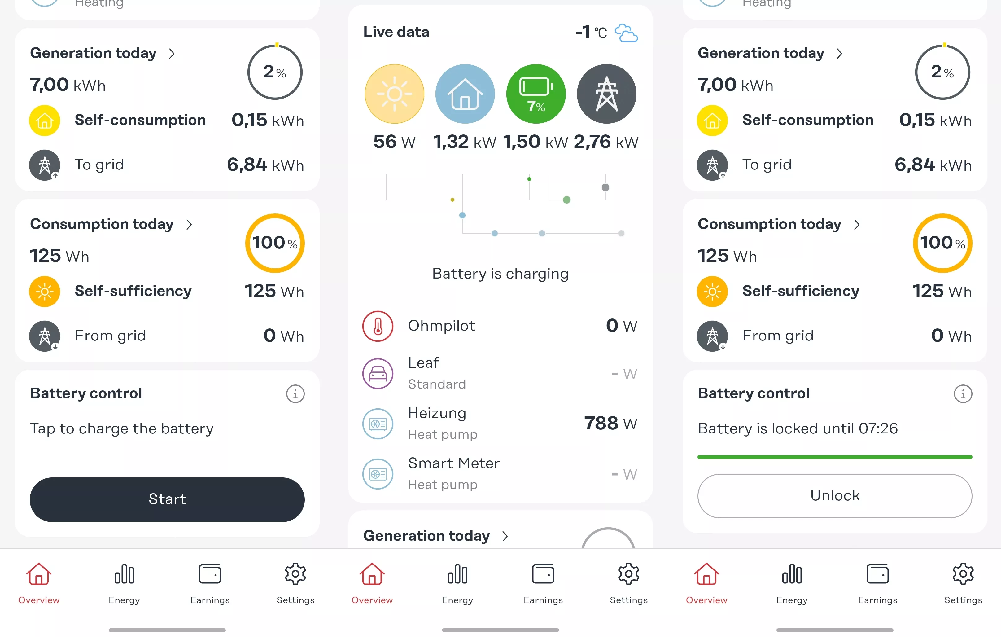

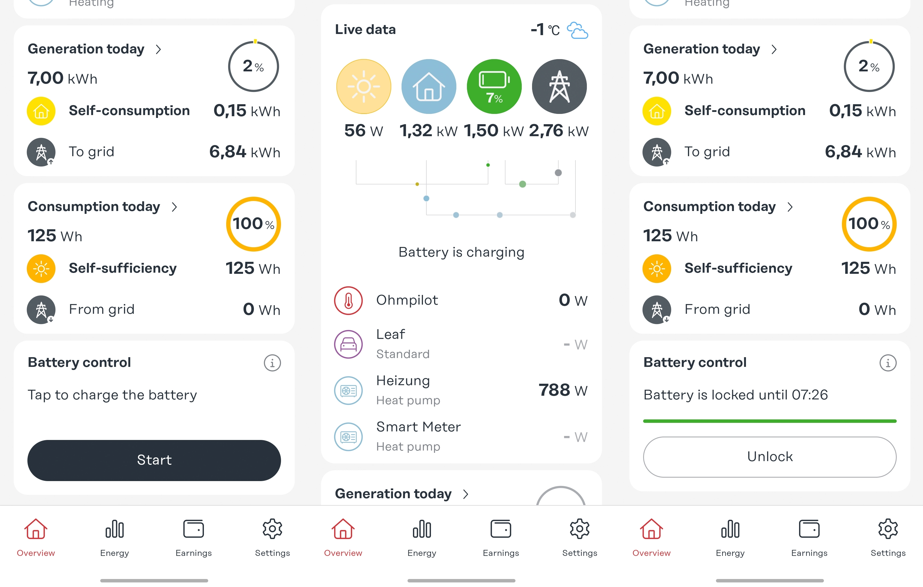

Batterikontroll
Batterikontroll ger husägare möjlighet att manuellt förbereda sitt system för ett förväntat strömavbrott. När funktionen har startats i Solar.web-appen förbereds batteriet och laddningsprocessen påbörjas. Batteriet laddas sedan upp till maximal SoC (antingen det värde som ställts in i växelriktarens växelriktare eller 100 %). När batteriet är fulladdat låses det i 24 timmar. Under denna tid är urladdning inte möjlig eftersom energin är reserverad för en eventuell nödström. Om strömavbrottet inträffar när batteriet är fullt kan energin i batteriet användas för att täcka förbrukare. Efter strömavbrottet hålls batteriet förseglat i händelse av att ett nytt strömavbrott inträffar. Om batteriet fortfarande var laddat vid tidpunkten för strömavbrottet fortsätter det att laddas tills det är fullt. Om strömavbrottet inte inträffar låses batteriet antingen upp automatiskt efter 24 timmar eller så låser användaren upp batteriet manuellt i Solar.web-appen.
Nej, den här funktionen är gratis och kommer att vara tillgänglig för alla användare med ett kompatibelt system.
Nej, av tekniska skäl kommer batterikontrollen inte att vara tillgänglig för Symo Hybrids.
Om en användare har systemadministratörs- eller ägarrättigheter på ett system kan han/hon se och använda batterikontrollen. Om användaren endast är gäst på ett system kan han/hon se statusen men inte starta eller stoppa den. Justera behörigheterna för ditt system i Solar.web-portalen (Inställningar -> Behörigheter) för att kontrollera vem som kan använda den här funktionen.
Den här funktionen kan aktiveras i Solar.web-appen med GEN24s Plus, ett DC-kopplat batteri (alla batterier som stöds är kompatibla) och en Smart Meter. Ingen ytterligare hårdvara eller programvara/prenumeration krävs. Den fasta programvara som krävs på växelriktaren måste vara version 1.34.6 eller högre.
Ja, växelriktarens maximala laddningstillstånd kan användas för att begränsa laddningsprocessen om en kund t.ex. bara vill ladda batteriet till 80 %. Vi rekommenderar att batteriet laddas fullt för att ha så mycket energi tillgänglig som möjligt i händelse av strömavbrott.
När batterikontrollen är aktiverad laddas batteriet med minst 1,5 kW, oavsett varifrån energin kommer. Detta för att säkerställa att den importerade effekten inte är för hög och överskrider belastningen på hushållssäkringarna i kontrollpanelen. En funktion för att manuellt ställa in nätladdningseffekten är redan planerad.
Om överskottet från solcellerna är mer än 1,5 kW används endast överskottet från solcellerna för att ladda batteriet.
Lagen säger att så snart "grå" el laddas i ett batteri förlorar systemet EEG-tariffen om det är prissatt.
Undantag:
Systemet ligger utanför EEG, t.ex. det deltar direkt på marknaden eller utsläppet bekräftas via lagringsriktlinjerna i enlighet med VDE 2510-2.
Vad krävs för att använda batterikontrollen?
För att batteriet ska kunna laddas från nätet krävs en EnFluRi-sensor ("energy flow direction"-sensor) som uppfyller kraven i FNN:s riktlinjer för ellagring. På så sätt säkerställs att den inmatade/lagrade elen fördelas på rätt sätt. Laddningen av batteriet från nätet är då också officiellt godkänd för EEG-ersättning. Fronius arbetar på en lösning för detta.
